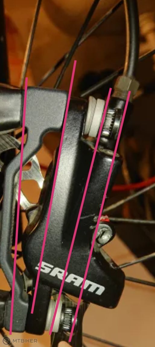

Uz teraz je to ohnute.

Dávam ti do pozornosti polohu podložiek ako to mám ja. Ty ich máš vyosené presne opačne.
No, posobi to tak. Ale ked to povolim, skrutka je stale rovna.
Zatial.
Mal som to nahodene a vybrane asi 5 krat, pozoroval som, ako sa to chova pri zatahovani.
Teraz su sroby rovne.
Pri odtahovani sa strmen ani nepohne teraz.
Pri tych ohnutych to uz pri sebemensom pohybe lietalo dookola - cela hlavicka aj strmen, a samozrejme uz cinkali aj platnicky o kotuc.

Mne sa tiež nezdá tá fotka, resp. ako je to poskladané.
Pochybujem, že závit v tej vidle bude tak mimo kolmosti. Aj keby fotka trochu klamala a netrafil som presne uhly, stále je to veľmi veľa. Celá brzda by najskôr mala ísť trochu vyššie oproti adaptéru, ak môže.

Asi najhoršie čo môže byť. Dlhé skrutky + po*uj podložiek. Ja som to riešil adaptérom, čo bol na podobný štýl 203mm shimano. Pm/Pm, ale mal 4 skrutky. Pevnejšie, jednoduchšie, žiadne podložky, všetko sedelo ako má, aj na hope brzdy. Cena adaptéru 5€ tak isto... Na foto je duroluxa, ktorá má ak ešte dobre pamätám 180mm PM úchyt ?. Hope kotúč 203mm. Kolotočárske farby, ale brzdilo to riadne 😎 ..

Kiezby to slo. Ale Rockshox pise, ze na Judy Gold moze ist max. 180. A ja nie som zrovna lahka vaha, ze by som to mohol risknut 🙈
Paradoxne je adapter zo 160 na 203 ovela ,,blbovzdornejsie" skonstruovany.
Mozno vyssia vaha a viac skrutiek, ale vsetko ide v normalnych uhloch a bez podloziek a zrejme nafest.
Inac - na tejto Tvojej fotke krasne vidno rozdiel uhlov tych skrutiek - kolko musia kompenzovat tie podlozky. Poriadny naklad.

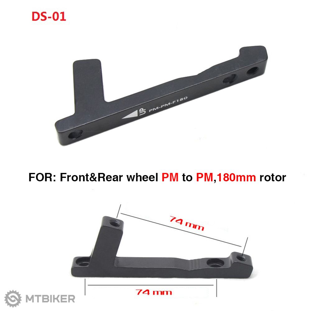

Toto ti chyba? Predáva to ZTTO na Ali a asi budú existovať aj iné verzie ...
-21061691311524952746.jpg 43.46 KiB Otvoriť v novom okne thumb_up0thumb_down

Dikes, preklepnem si Aliexpress.
Hned ked sa nahodou stane, ze po vikende a nabehanych par km zistim, ze je to zase ohnute, kupim toto.
Ono to asi nicomu nevadi, aj ked su tie sroby ohnute, pokym nebudem menit dosticky a mat potrebu to cele povolit a centrovat ( to sa s tymi krivymi fakt neda ) ale nejako ma to vnutorne sere, ze je nieco tak, ako by nemalo byt. A brzdy su brzdy, aj ked to nie su zrovna XTR...
