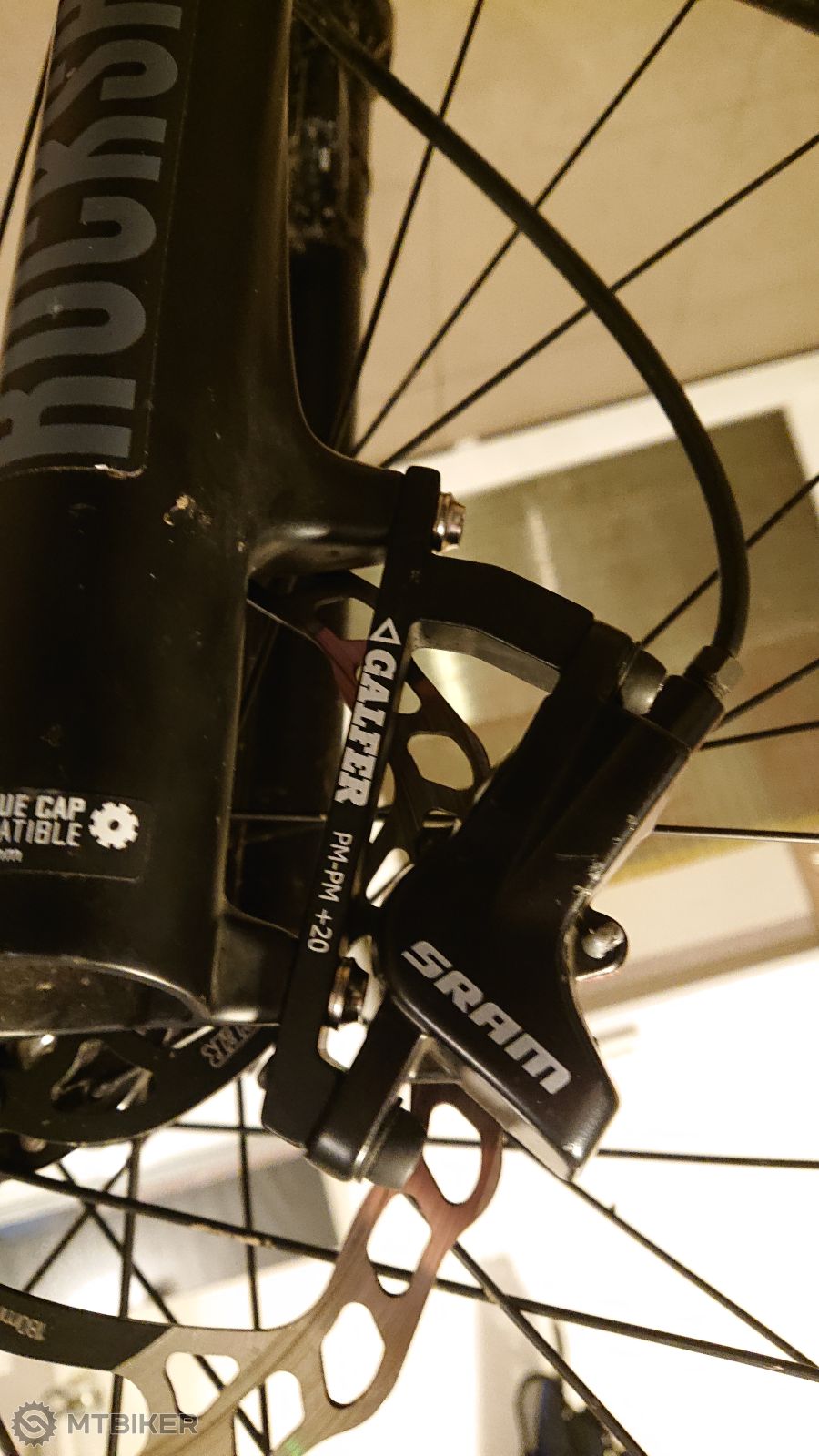

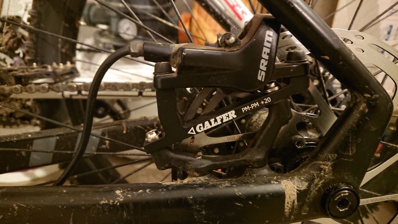

Tos sa chcem vsetkym, ktori mi pomohli a poradili alebo aspon nejako prispeli, podakovat, podarilo sa.
Takto je to podla mna ovela lepsie. Vpredu aj vzadu 180 mm s adapterom Galfer. Aj ked, zadny strmen je od ramu asi na 0,5 mm, a 203 by sa tu nedala dat vobec. Na XC bajku je to asi aj nie uplne ,,v plane".
Teraz uz len verit, ze momentak som mal dobre nastaveny 😁
