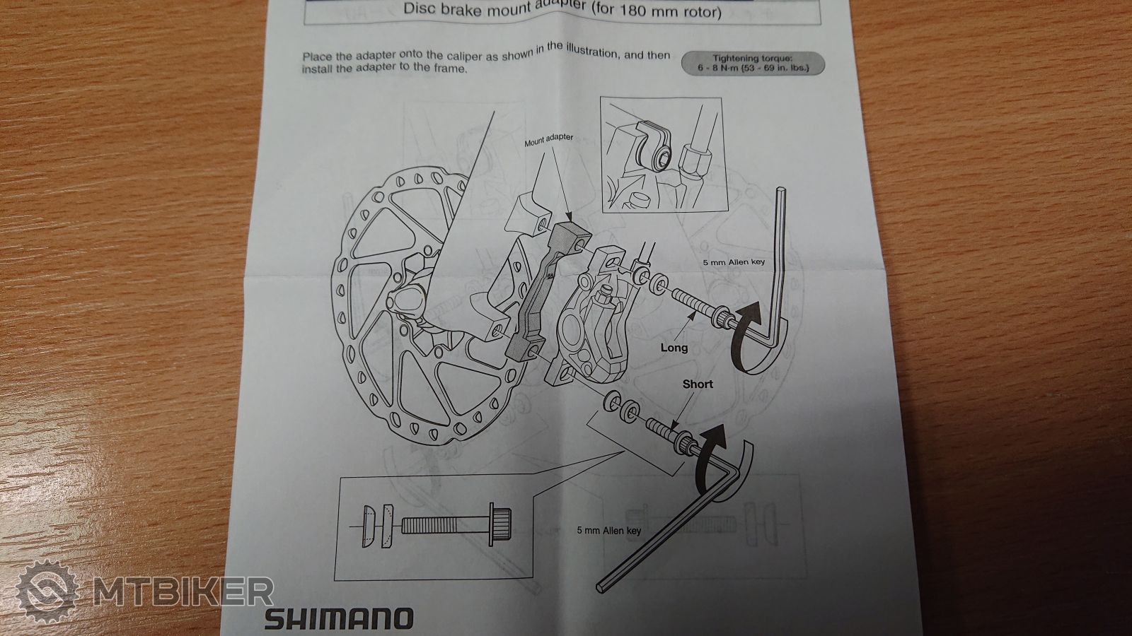

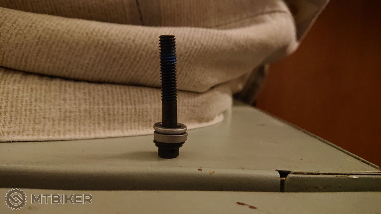

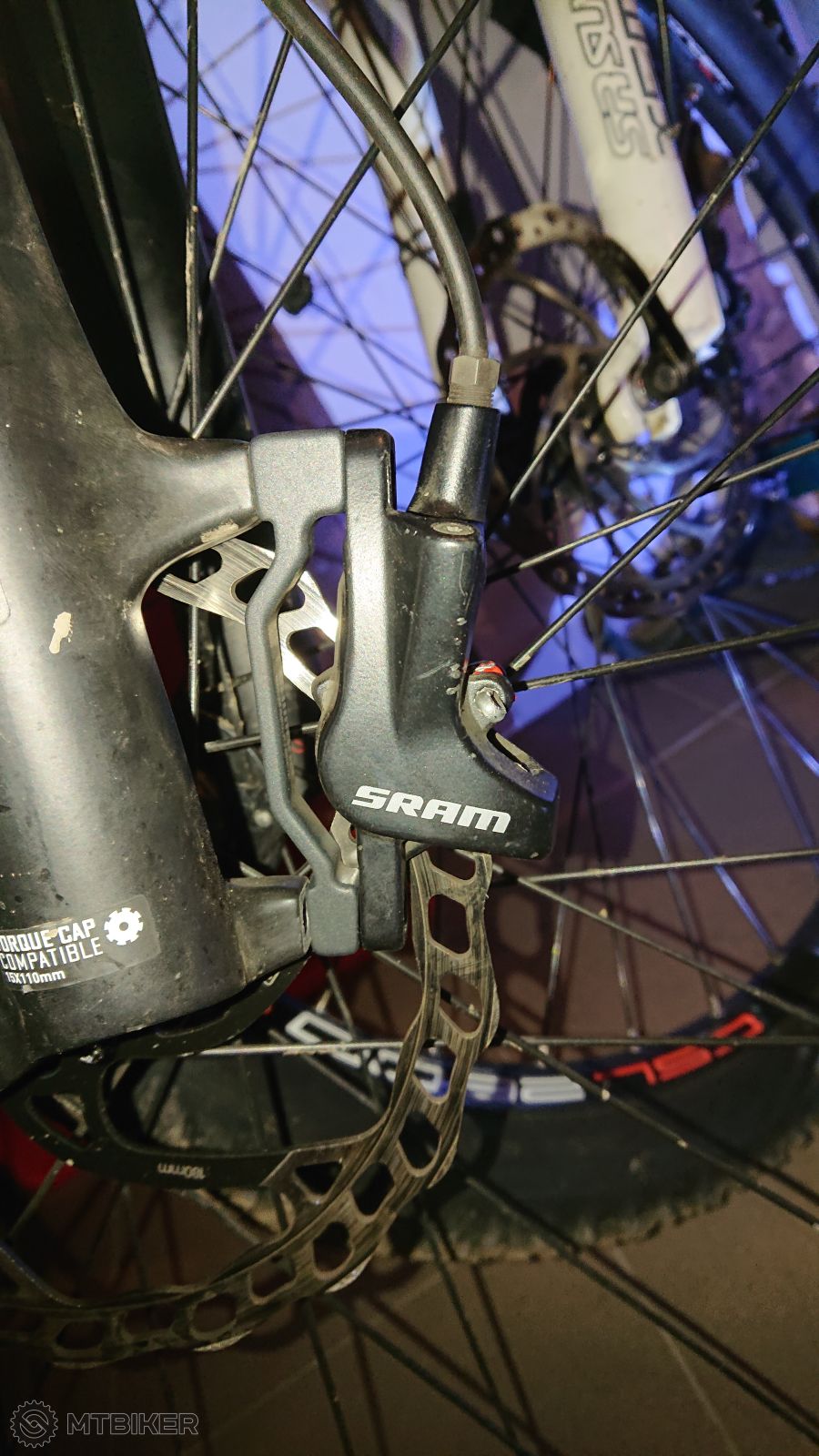

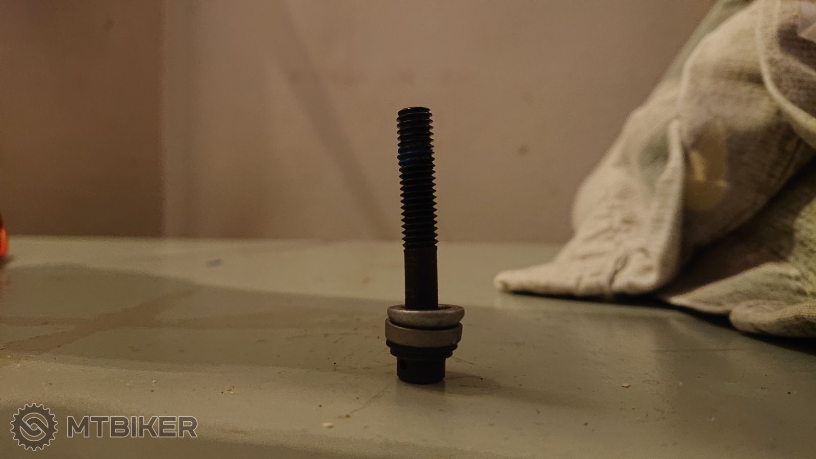

Chcem sa spytat, nakolko na googli som toho tiez vela nenasiel, ci sa niekomu nestalo, ze sa mu po namontovani adaptera Shimano SM-MA90-F180P/P (vymenil som povodny 160 mm kotuc za vacsi 180 mm ) riadnom pripevneni podla navodu po necelych 50 km ohli skrutky ?
Brzdy su zakladne Sram level a kotuc je 1,8 mm siroky 180 mm Galfer.
Je to vpredu, na vidle, uz pri montazi nebolo lahke brzu ,,vycentrovat" aby dosticky nesuchali ( novy kotuc + nove platnicky ).
Dotahoval som podla navodu momentom 8 nm.
Po odjazdeni asi 50 km, kedze platnicky stale suchali mierne o kotuc som ich chcel nanovo vycentrovat, no uz pri povolovani som zistil, ze pri toceni imbusom sa skrutka cela hybe ( ohnuta tesne za zavitom vo vrchnej casti ).
Ta dlhsia bola ohnuta riadne a ta kratsia sice menej, ale tiez.
Stalo sa to uz niekomu ?
Spravil som nieco zle?
Netreba to dotiahnut viac?
Celkove mi to pride s tymto adapterom problematickejsie ako v pripade prechodu zo 160 na 200 mm, kde sa montuje adapter na uchyt na vidlici zvlast dvoma skrutkami a potom brzda na adapter dalsim parom kratsich skrutiek.
Tento sposob predlzenia zo 160 na 180 mm je trochu divny tym, ze sroby su dost dlhe a vnutorny priemer dier na adapteri je vacsi ako hrubka srobov a ma to tam volu a 4 ,,klzne" plochy, kde sa to asi moze hybat.
Dakujem za akykolvek komentar, radu skusenost...
Pridal som aj fotku, ako to tam bolo nahodene, podlozky boli spravne, adapter tiez a aj na kotuci je vidno, ze dosticky dosadali tam, kam mali.

bude asi tým že maš adapter sitmano a brzdu sram.. nemaju sa radi :D
Zobraziť komentár 12.12.2022 - 15:46:56
Tak tak, tiež sa mi zdá sa z obrázku, že shimano má trocha väčšiu rozteč, síce si tam skrutky narval, ale brzdením sa len viac ohli, lebo od začiatku neboli dobre usadené, išli dokriva.
Zobraziť komentár 12.12.2022 - 16:10:13
Pokial viem, tie adaptery su univerzalne. Aj zavitove diery v rame si znacku nevyberaju. Sroby aj adapter su z jedneho balicka.
10 nm podla mna vyriesi aj tuto lahku antipatiu :-)
Akoze viem, ze existuje asi aj adapter od Sramu, ale kedze sa napriklat tu vobec nepredava, bral som to tak, ze tieto by nemali byt ,,rasisti".
Mam napriklad aj retaz Shimano na kazete a prehadzovacke Sram a uplne bezproblemov.
BTW - vie niekto, preco SRAM adaptery uz tuna neponukaju? Stali trikrat tolko ako tie od Shimana - iba toto bol ten dovod?

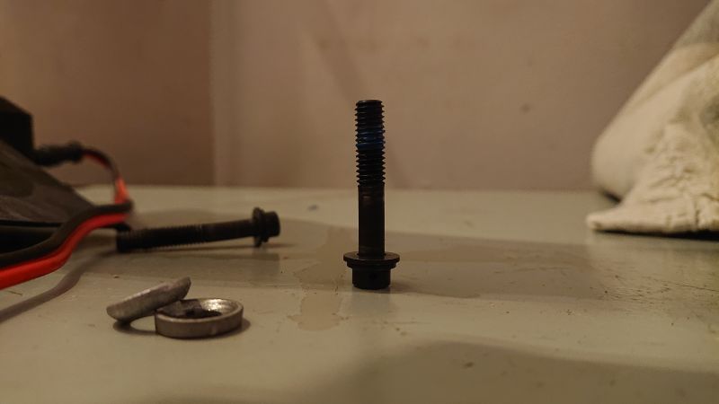

Opýtam sa len pre istotu…Dĺžka skrutiek bola postačujúca ? Lebo ja som len pár týždňov dozadu musel zháňať skrutky, vedel som vopred, že sériové nebudú postačovať. Tiež predná vidla a shimano adaptér. Sériovo dodávané 38 mm boli krátke, bolo treba min 42 mm (shimano mounting bolt type C)
Zobraziť komentár 12.12.2022 - 16:43:34
arrow_leftDredd napísal:
Pri montazi som si to prirovnal a prislo mi to OK.
Aj ked teraz nasadim tie podlozky + hrubku toho adaptera na povodne skrutky ( ked to bolo bez adaptera - lebo tie dve boli rovnako dlhe povodne - myslim, ze asi 20 mm ) tak to podla mna sedi.
K adapteru su myslim 38 mm a druha 32 mm.
Ak by boli kratke skrutky - myslim, ze by sa asi stalo, ze by som to bud vytrhol zo zavitovej diery vo vidlici ( co by asi bol pruser celkom ) alebo by bol aspon poskodeny zavit. Zavitu ale nic nie je.
A rovnako je vidno, ze som zavitom bol az na tej modrej farbe, ci co to tam byva, aby skrutky lepsie drzali.
A ako som spominal - ohnute to je az na tej hladkej casti, nad zavitom - smerom k hlavicke.
Cize mi z toho vychadza, ze sa dako z tohto spojenia pohla prave samotne brzda.
Ale nemala by sa.

Mozno uplna blbost, no nemaju byt opacne podlozky? Najprv "konvexna" potom "konkavna" a hlava sroubu? Neviem ale, ci by to malo vplyv na vycentrovanie sroubu.
Zobraziť komentár 12.12.2022 - 17:22:27
Ta podložka s vnútornou guloplochou vyzerá rozlacnuto...
Asi tých 10Nm bolo o čosi viac.
Nie, podlozky su spravne podla mna.
