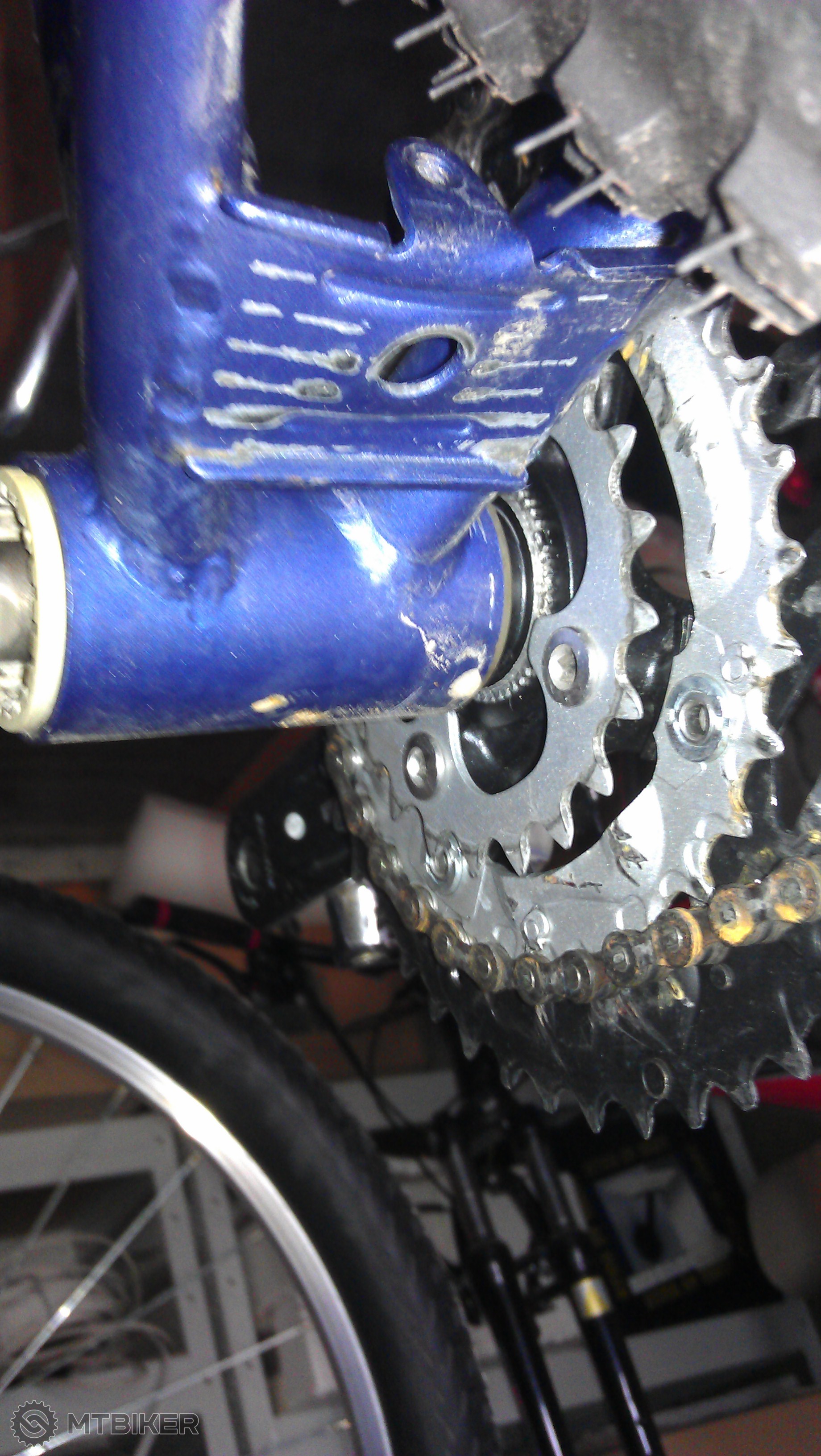

Zdar, momentálne jazdím ešte 26"
bike s prevodníkom 42-32-24 a 11-36 kazetou, ale skladám aktuálne 27,5" bike a podla toho co som vyčítal tam mi sem vychádza pre nový bike prevodník 40-30-22 a 11-36
kazeta lenže momentálne je trend skôr 2 prevodník a známi mi tiež radia nech už prejdem na 2 prevodník a tak rozmýšlam aj nad alternatívou kľuky SLX 38-26 a kazeta 11-36...ale ja mám stále obavy že mi budú chýbať prevody...na súčasnom
biku využívam prevažne strednú pilu v teréne a malú len občas, veľká mi poväčšine stačí ale možno nejaký zub by sa mi sem tam ešte zišiel...tak teraz fakt neviem do čoho mám ísť a či by mi prevodník 38-26 vyhovoval alebo ísť do 3 pilovej klasiky napr. 40-30-22 s väčšou variabilitou prevodov...za názory vopred ďakujem
Ahoj. Podľa toho čo si napísal to vyzerá tak, že tie 38/26 kľuky by mohli byť OK. Je pravda, že na 27,5" bicykli už budeš musieť dosiahnuť poriadnu frekvenciu točenia ak by si sa chcel dostať nad 40 km/h, ale to na horskom bicykli nevidím ako problém
Aj 39/26 by mohla byť použiteľná kombinácia, len už mi to príde divné sa kvôli jednému zubu trápiť a zháňať vhodné kľuky a prevodníky
Ale pokojne môžeš kúpiť nejakú kombináciu, ktorá sa ti zdá byť vhodná a potom prípadne aj počas sezóny skúsiť iné prevodníky. Možno aj podľa výkonnosti nakoniec budeš meniť prevodníky - na začiatku po zime menšie, potom pri vrcholnej kondičke väčšie
