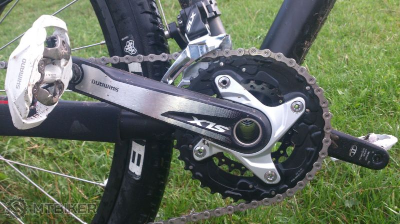

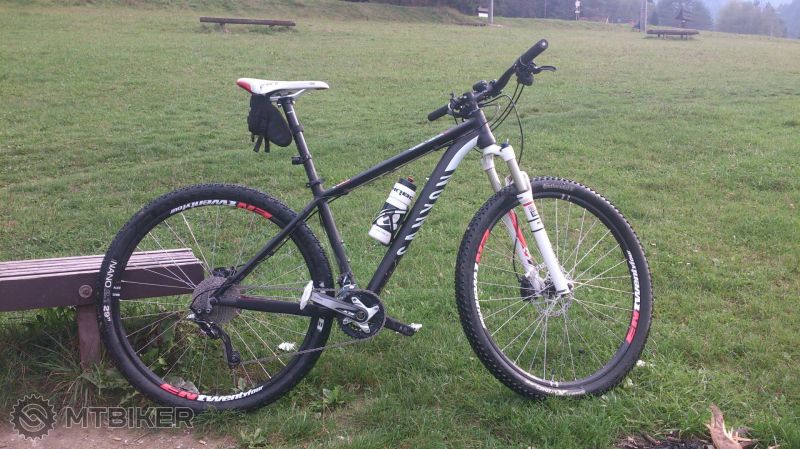

Dnes som bol otestovat dvojplacku slx 38/24 a nové brzdy XT - spokojnost
DSC_0233.JPG 337.27 KiB thumb_up0thumb_down
DSC_0232.JPG 528.3 KiB thumb_up0thumb_down
DSC_0234.JPG 514.34 KiB thumb_up0thumb_down
24.09.2015 - 22:49:32
A radi ti to dobre? Mas ju naopak osadenu. Nabehove hrany mas na zlej strane, zle ti to bude radit a znicis si zuby.
www.bike24.com
fcdn.mtbr.com
24.09.2015 - 23:36:09
Dobre to ma. Naopak sa ta pila snad ani osadit neda. A on to ani neosadzal, takto to je dodavane.
24.09.2015 - 23:43:10
tak tak - tak to už bolo osadené, je to ok..radí dobre
25.09.2015 - 00:30:16
Prepac, myslel som si, ze mas XT kluky a teraz vidim, ze mas XT brzdy a SLX kluky a tie v porovnani s XT posobia ako keby bol naopak prevodnik ale nie je. Vcera som 2 hodky pisal reklamaciu na prace v byte a ked som narychlo kukol forum, uz mi oci dobre nesluzili. :-)
