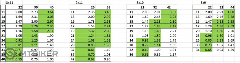

Pridávam ešte tabuľku s upravenými prevodmi pri 2x11 na 26-38, čo by sa mohlo niektorým mohlo viac páčiť vrátane mňa. :-)
Pomery-38.JPG 167.63 KiB thumb_up0thumb_down
