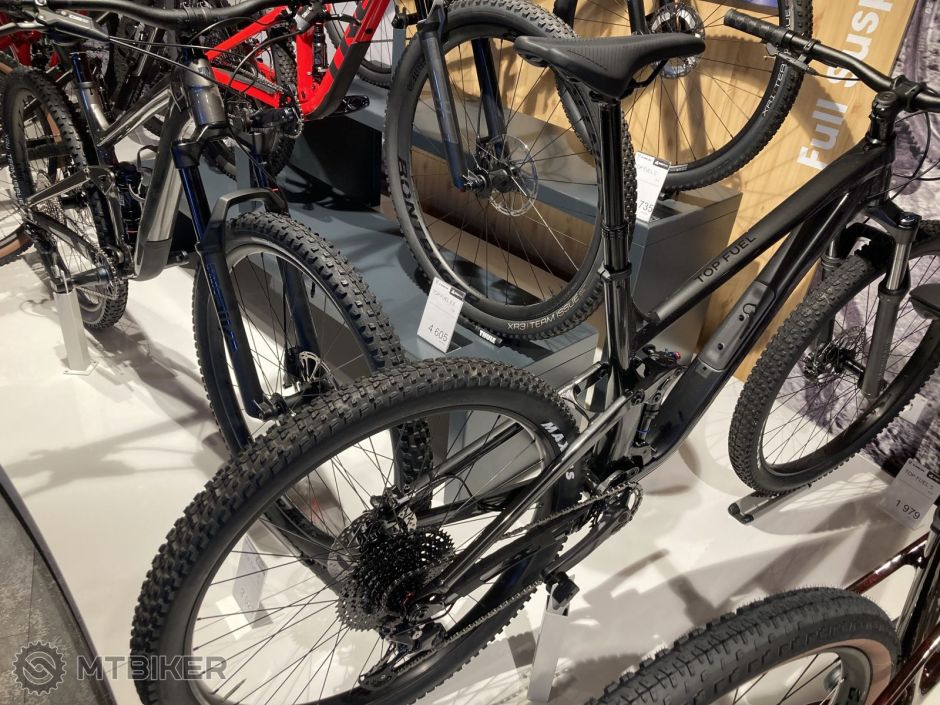

Sucasny Fuel ma uz len XL ram. Aj niektore modely Fuel EX gen 5 mali v XXL 54cm, ale pochybujem, ze su niekde dostupne. Gen 6 je sice stale aj v XXL, ale uz len 50cm.
Chlapci boli velmi ochotni a bike prekvapivo vytiahli z predajne hned von. Tak som skusil v praxi 1x elektricke radenie a SRAM brzdy s min. olejom. Fajn bike.
Uz som tu viac krat spominal, ze z mojho pohladu su sucasne kratke sedlove rury pri XL ramoch jeden z najvacsich failov - namiesto toho, aby konecne zaviedli intergrovane sedlovky, idealne otvoreny standard, robia taketo sprostosti.

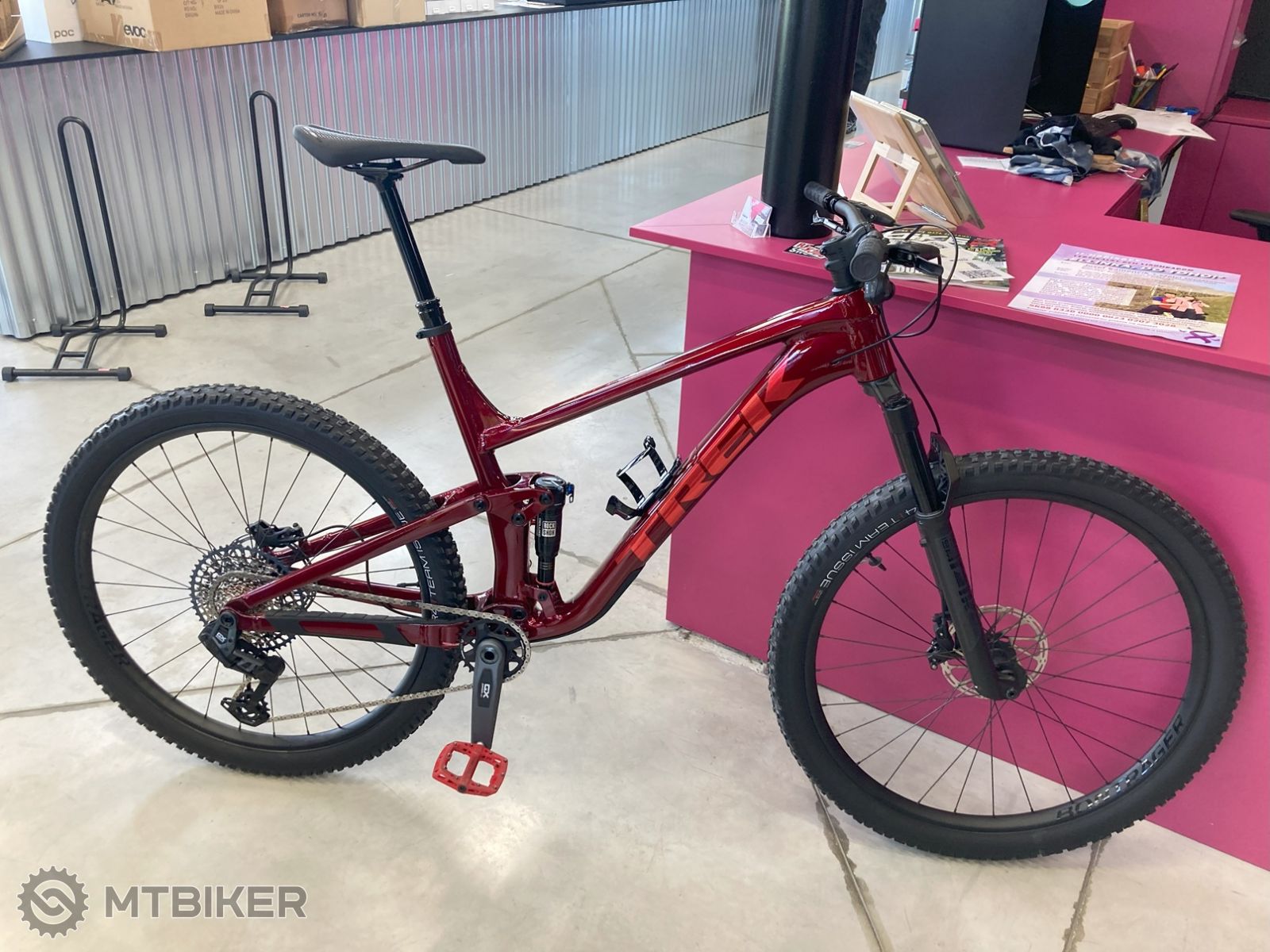

Toto je tiez cast problemu - zmenil sa dizajn ramov. Od spevnujuceho prepoju horna-sedlova sa masovo preslo na spevnenie len sedlovej rury. Cele zle
A tak namiesto tohto (sedlova je 58cm), co aj opticky vyzera OK mas teraz taketo a k tomu bonus rizika velkej paky.

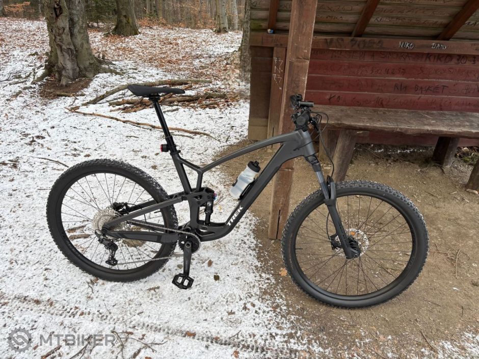

Polo Kratke nohy? Vsak daj foto biku v uphill pozicii.
Len dnes sa mi podarilo cvaknut

Ked pozeram na tu fotku tvojho biku, ja zase nevidi dovod, preco by nemohla byt ta sedlova rura pri identickej sedlovke dlhsia o tie 4-5cm. Primarne mi to vadi pri XC, downcountry bikoch. Pri vyssich zdvihoch sedlove rury nad 50cm nikdy moc nebyvali.
