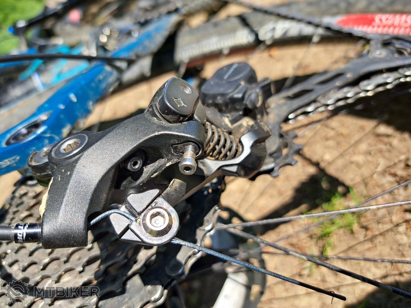

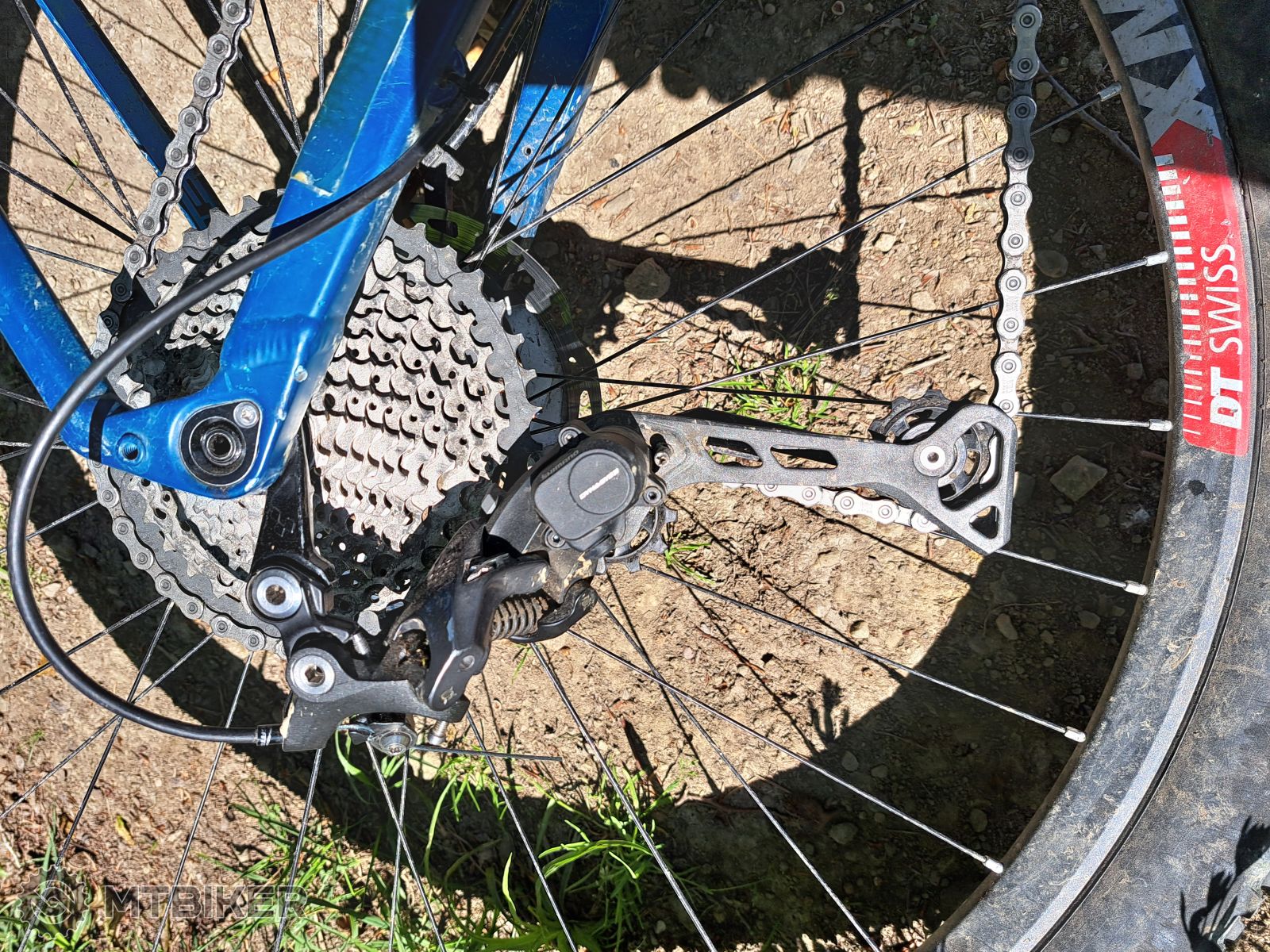

Riesim podobne veci. Neviem zohnat novy 24z dopred, da sa zohnat uz len 26z.
Prehadzovac mam XT M781 SGS. Podla toho vzorca by to ale malo byt ok, nie? (38-26)+(42-11)=43zubov
Chcem tam este dokupit aj ten Goatlink predlzovak. Ale mozno to pojde aj bez toho.
