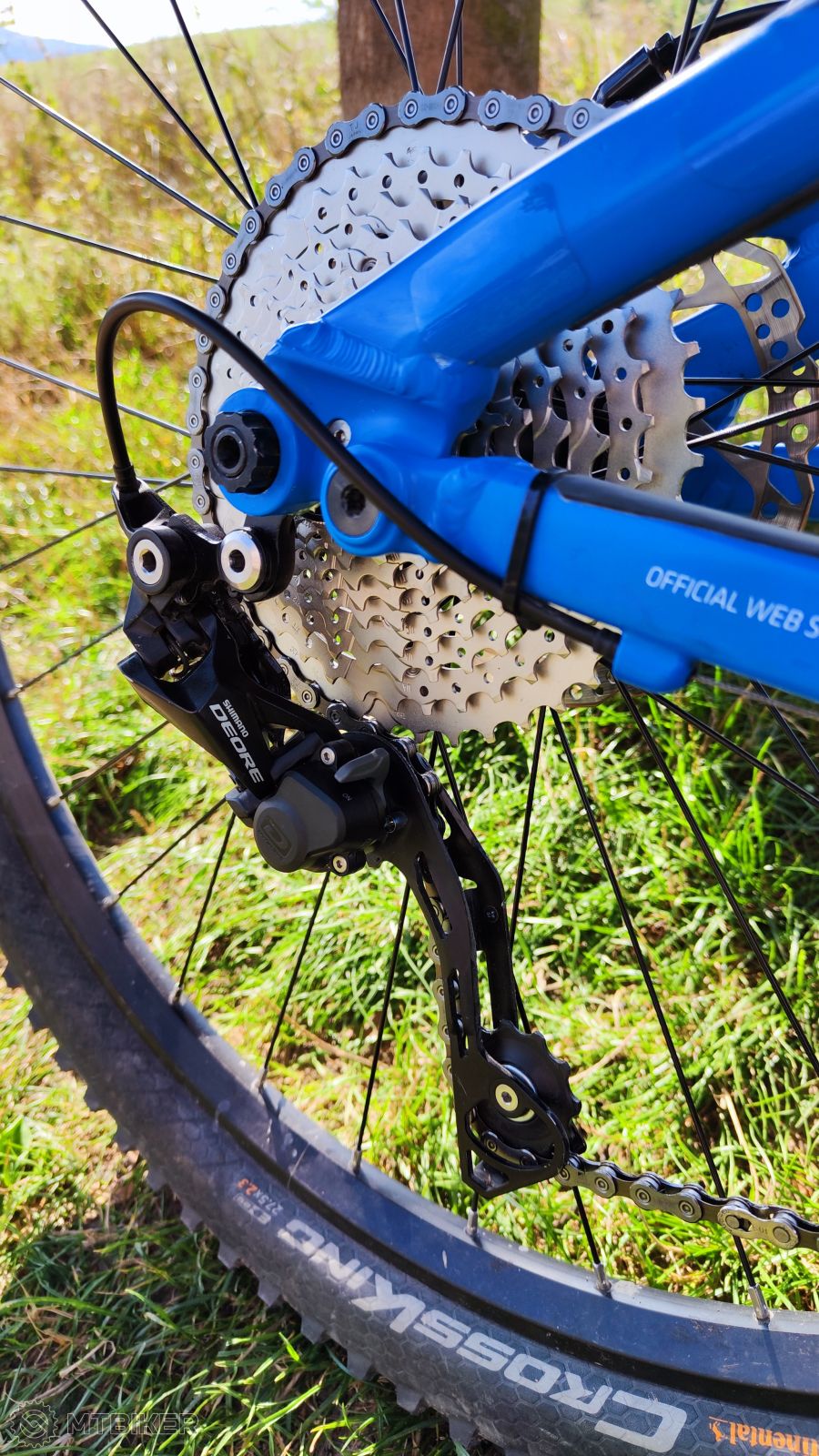

tak namontované ... M6000 SGS je plne funkčná s kazetou 11-42 a prešmykačom M616D
... je to sice nahrane s tou prehadzovačkou ale funkčne to je
EDIT
v jeden deň som prehadzovačku zachytil, rozladil, znova nastavil a beží ešte lepšie alo keď ju nastavili v servise, takže po 60 km zisťujem že netreba už robiť žiadny zásah (goatlink ani meniť prehadzovačku za SG)

Tak nakoniec ani nove radenie nepomohlo, vobec tomu nechapem. Problem je v tom, ze mi to nezaradi na najvacsi pastorok na kazete lebo nema kde dalej tahat kabel. Mam 40z kazetu a dlhu prehadzovacku, uplna haluz. Pomohlo by mi posunut celu prehadzovacku viac dolava a uvolnit spodny doraz aby som mal vacsi rozsah ale to sa neda.
Uz som to mal na 2 bikoch - b-link ma podlozku iba z jednej strany. Musis ju presunut na tu druhu stranu a cela prehadzovacka a posunie o nejakeho pol mm smerom von. Nieje to moc, ale presne tento problem mi to vyriesilo.
o par príspevkov vyššie to spominam - predlženie háku prehadzovačky ... dlhšia predlžovačka = dlhšie ramienko, to nič nerieši - teda rieši rozsah kazety (počet zubov) ale nie tvoj problem
mibu
na prevodniku tu bude (asi) OK ale problem môže byť kazeta lebo tam bude (si myslim) iny rozostup prevodov/pastrokov na 11sp kazete ako na 10sp ale žial overiť to už nemôžem - menil som pohon minulý rok z 2x10 na 1x11 ale bicykel som už predal
B-link nepomoze, dal som tam extra podlozku a nic . V podstate to posuva prehadzovacku viac dole. Mne by pomohlo posunut prehadzovacku viac dolava, potom viac odsrobovat spodny doraz a tym padom by som mal vacsi rozsah na prehadzovacke a priestor na zaranie najvacsieho pastorku. Len sa mi nechce brusit patku, cista haluz to je. Teraz uz mam vsetko nove, patka, prehadzovacia, kazeta, retaz, radenie.
A s pôvodným prehodzovacom fungovalo všetko bez problémov? Možno sem hodiť fotku namontovaneho prehadzovaca a niekto si všimne v com by mohol byť zadrhel...
