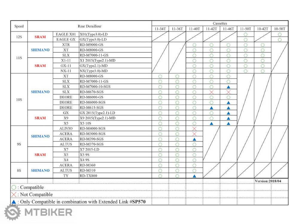

A ak to počítam správne tak teraz vpredu (38-24)+ vzadu(36-11)=39zubov. Takže asi SGS ramienko by tam malo byť a to XT M781 s ňou má kapacitu 43zubov.
Po výmene za kazetu 42z dostanem (38-24)+(42-11)=45zubov. A to som už ozaj mimo.

Takže pre 10sp asi už spomínanú RD-M6000-GS + 11-42 alebo dokonca 11-46.
Aspoň viem, koľko by som potreboval € (kazeta+prehadzovačka) na 10sp alebo prejsť na 11sp.
do konca roka pojazdim ešte sučasnu sadu (38-24, 11-36) ale mam v plane prejsť na kľuky 36-26 (deore 4100) a kazetu 11-42 (CS-M4100), nie som si uplne istý či bude M6000 SGS prehadzka spolupracovať kedže shimano uvádza
maximalny pastorok 36 zubov, rozsah pasuje s rezervou (43zubov), prešmykač tiež by mal pasovať (Deore M616)

tomtoylc nazdar jazdím tento set vpredu 26/36 vzadu 11-42 mám prehadzku deore m6000 ale GS tuším shadow+ a funguje to bez problémov. Ale jazdím 10kolo vzadu nie 11.
info ... 26/38 vpredu,10-42 vzzadu,11sp .. funguje ok zee prehazka 10sp s kratkym ramienkom. akurat 10z neni este ddoladene,ale podsttatne je,ze zvlada 42z,co ma,prijemne prekvapilo
podpolanecale poradi imho najlepsie, je na to specialista .. aj som ho vymakol na zahranickom fore, doporucuje na toto https://bike.shimano.com/en-EU/product/component/deore-m6000/RD-M6000-GS.html

Asi toto budes potrebovat ale https://www.ebay.com/itm/US-Bolany-Derailleur-Hanger-Mountain-Bike-Rear-Extension-Sprocket-Cassette-CNC/123890047039 .. cinanci to davaju k vacsim kazetam, ale dako sa mi zda, ze to brutalne podrazelo, pred rokom sa mi mari, ze to stalo tak 2.50e .. B-skrutku kupis v zeleziarstve dlhsiu.
edit: aha, to je Bolany, nasiel som to lacne https://www.ebay.com/itm/Alloy-Bike-Rear-Derailleur-Hanger-Extender-Gear-Tail-Hook-Cassette-Adapter-Tool/274047470106 .. nemam s tym zatial sksuenosti, len som si to prichystal, tak mozno niekto dopise ..
