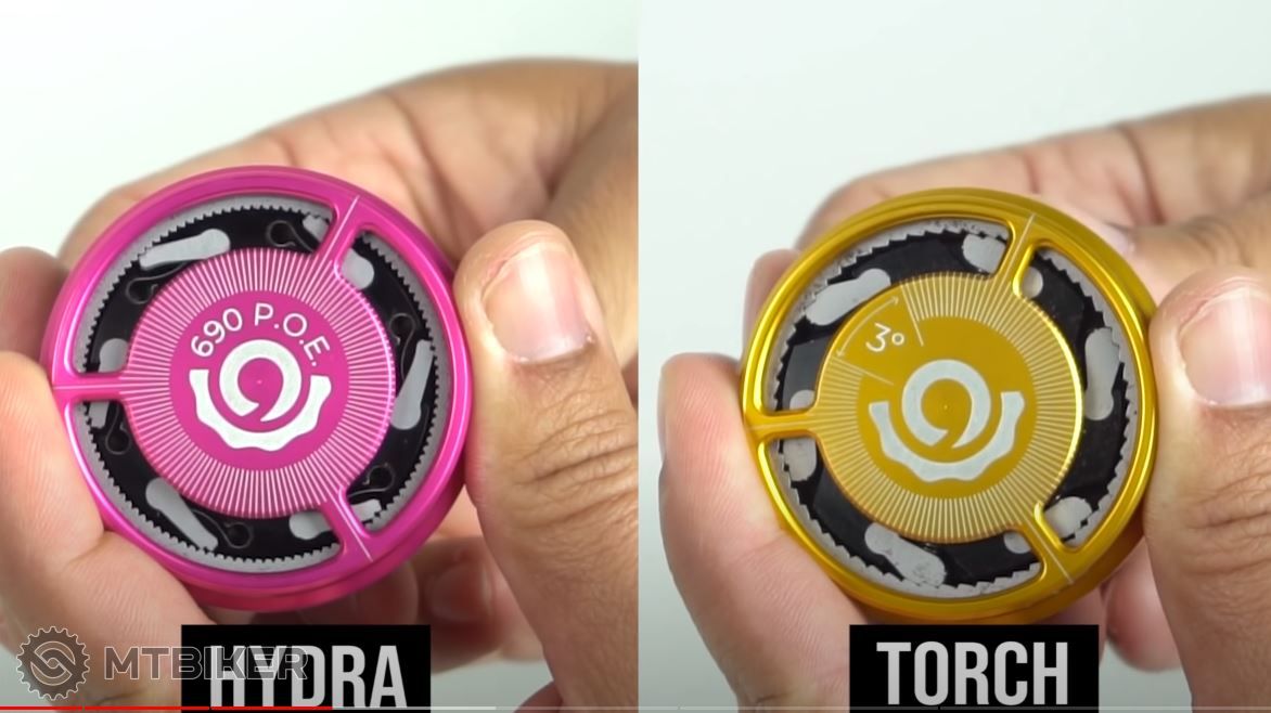

A mozes teda pls. definovat, co to POE teda je? Podla mna pri tomto konkretnom naboji je to cislo len marketingovy buzzword.
Chápem to takto. Pokiaľ je orech v zábere po pootočení 10°, jedná sa o 36 POE. Pokiaľ je orech v zábere po 6,6° jedná sa o 54 POE. Pokiaľ je orech v zabere po pootečení 0,52° jedná sa o 690 POE.

1. nie necitame to inak, len nechapem preco si potom opravovala ty mna
2. ked pri tomto naboji deklaruju POE 690 (ano realne moze ten naboj kliknut 690krat pri jednej otacke), ale zaroven deklaruju fakt, ze zaberaju 3 zapadky naraz, tak tam niekde je skryty mrtvy chod 2 x 0,52° (neriesim casovo kedy - pri akej sile). Takze realne sme pri POE 230 (1,56°). Co je stale bohato, takze ten marketingovy odrb si mohli odpustit.

hej takto som to vnimal presne aj ja kym som si nepozrel detail - co uz som pisal vyssie ze tie zapadky niesu rozlozne presne po 60stupnov, ale malinko posunute a to tak ze to posunutie je v ramci 1 z tych 115 zubov. ( v ramci jedneho zuba 115koveho ktory ma 3 stupne cca je 6 zapadiek postupne po 0,5 stupni posunutych od seba.)Tj na volnobehu resp ked to tocis v ruke je vzdy opreta len 1 ( 2 zubkami) a ked na to sliapnes a zatazis zapadky -ktore trochu pruzia - k tej jednej sa podla sily dokaze este zapriet druha alebo aj tretia.
Takze ked slapes naozaj zlahka tak koleso realne pohana len 1 zapadka a mas POE690, ked prislapines a idu dve mas POE 345 a ked 3 tak POE 230. malo by byt v popise ze ma AZ DO 690 POE .

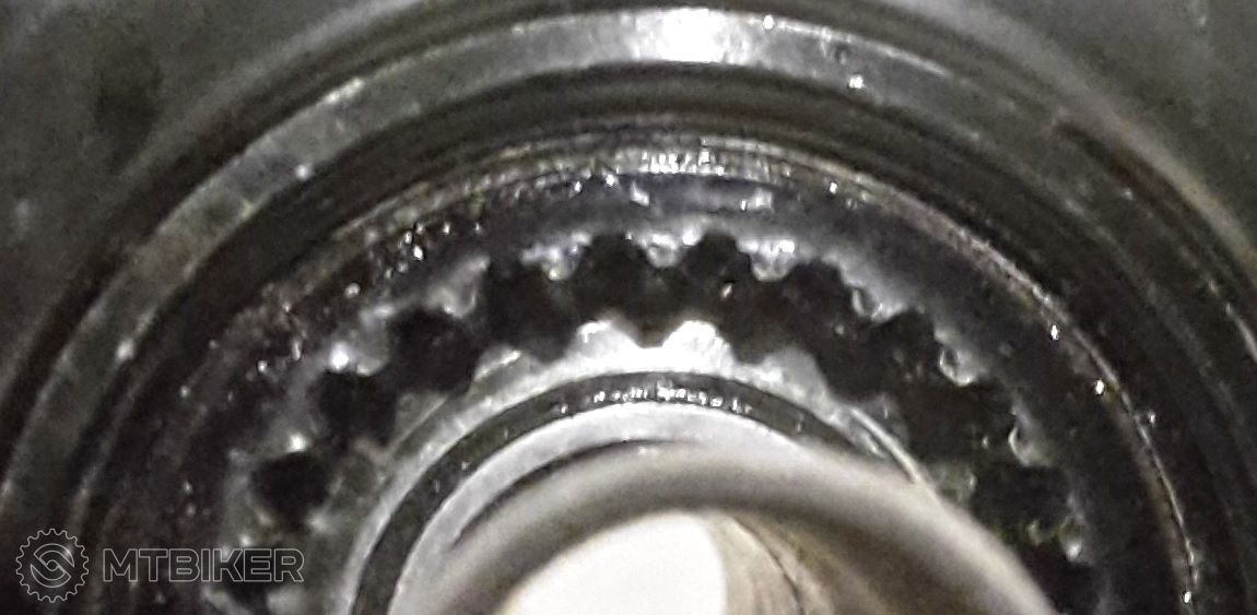

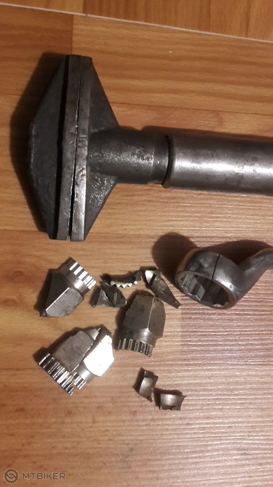

Sumar predoslych dielov: naboj ma uz ocelovy DT orech aj ratchet 18T. Kruzok v naboji som nechal hlinikovy ZTTO aby som zistil, kolko tento druhy kus vydrzi. Ono je to citit ked zacne postupne blbnut, nezasekne sa hned.
Nevydrzal dlho - par 100km.
Ked som ho isiel menit za prichystany ocelovy DT, tak sa mi ho nepodarilo povolit. 0.5m tyc nestacila , musel som pouzit dlhsiu. Ale to uz nevydrazali kluce. A ako bonusu znicili aj osku. Takze teraz hladam silaka s dobrym naradim (na DT kruzky samozrejme).
