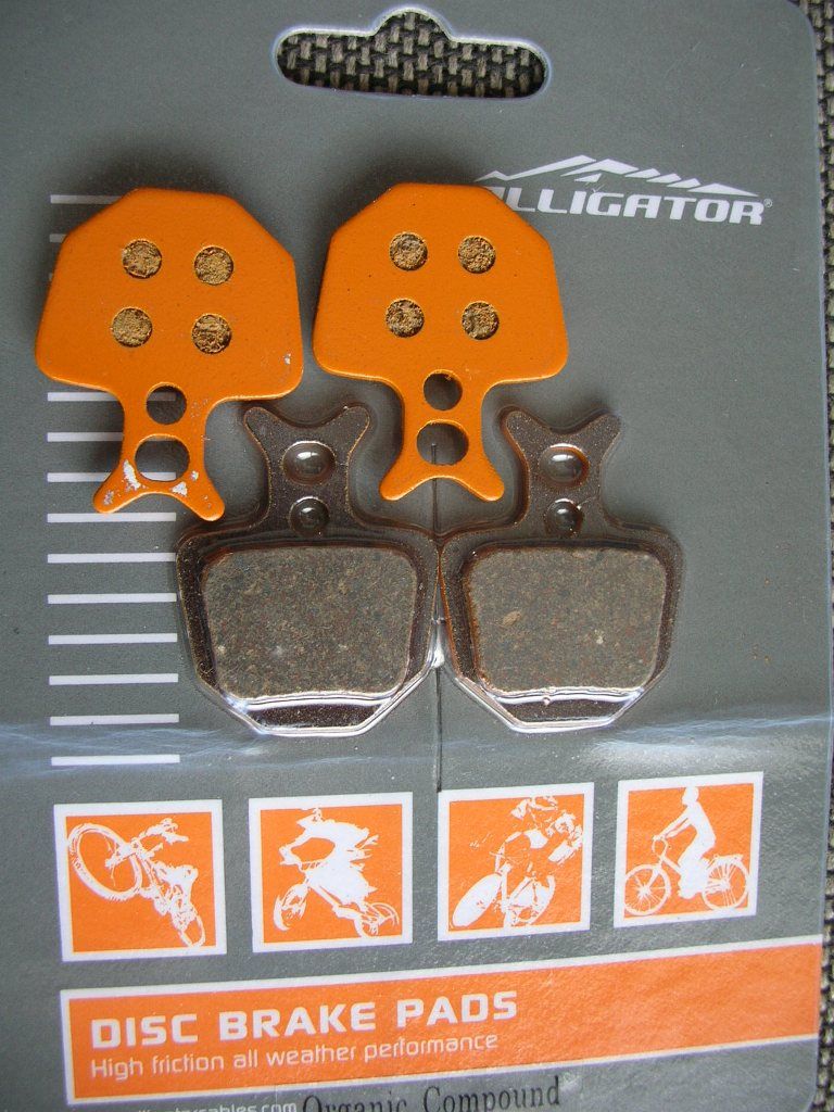

nuž, mal si zobrať sivé alligatory - semimetallic. ja ich vozím na k18 k úplnej spokojnosti. ale možno aj tieto organiky budú v pohode
uz tie platne vozim aj ja.. ale uz ich nikdy vozit nebudem, brzdny ucinok klesol strasne... a ked sa zahreju pri vacsich rychlostiach tak to uz je fakt bieda

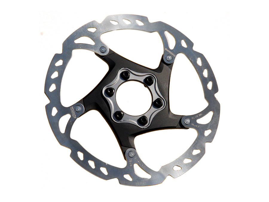

Problem stale nevyrieseny ale mam pozicany predny kotuc SH XT 160 a ten nevresti. Ale platnicky este nesadli uplne tak pockam ako sa to bude spravat po zabehu. Vidim to ale tak, ze tie povodne kotuce Formuly 160 su zdrojom tych strasnych zvukov. Kedze sa mi stava ze som rychly a v zatackach dlhy skusil by som dat dopredu 180 kotuc. Ma to ale vobec ziadany efekt ? Namatkovo som vybral tento. V pripade ze ma niekto dobru skusenost sinym typom kludne si necham poradit. Vopred zavrhujem cirkularky od Aligatora a podobne imidžovky
naozaj by ma zaujimalo ako ti tie brzdy brzdia ... kedze ja som podstatne tazsi brzdim jednym prstom ... a obcas mam tiez pocit ze su slabe ... ale akonahle v pripade potreby pouzijem prsty dva tak brzdia dost silne hmm inak v predu mam myslim ten xt kotuc co aj ty

Ja mam tieto Aligatory v mojich XTR brzdach a trocha piskaju aj za sucha. Nepocitil som ze by po zahriati stracali ucinnok.
