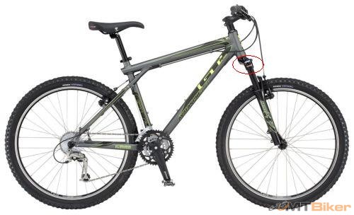

Po par rokoch bez jazdenia som sa konecne rozhodol kupit novy bike a rozhodnutie padlo na GT Avalanche 1.0 model z roku 2009. http://www.gtbicycles.cz/gt-kola-2009-horska-pevna-avalanche1v

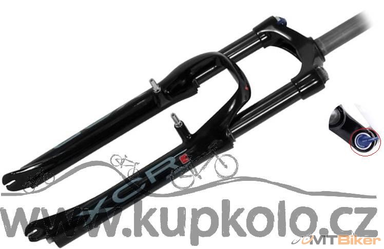

S bikom som zatial dost spokojny, ale kedze sa vo veciach rad vrtam, tak by som rad vedel nieco viac o tej vydlici. Je to model SR Suntour MAG-32, zdvih 100mm, s Lock Out-om. Otvarat som ju este neotvaral, ale ako som pochopil, tak je to system olejova patrona /struna, magneziove nohy, 32mm vnutorne . Bohuzial tento model nema Sountur standardne v ponuke a podla toho co som sa docital, tak ho vyraba iba na zakazku (niektore biky GT a mongoose) a nieje k nemu teda ziadne oficialne info.
Ked som porovnaval s nizsimi modelmi (lacnejsie od GT a mongoose na ktorych bola MAG32) tak tie mali vacsinou SR Suntour XCR-LO (alebo podobne variaty, takze tato MAG 32 by mala byt kvalitativne trosku lepsia od spomenutych modelov.
Takze by ma zaujimalo, ci niekto nevie o tej MAG32 nieco viac (z akeho modelu vychadza alebo cim sa lisi)

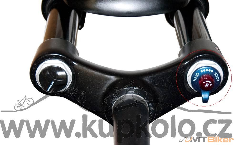

Ze je vo vnutri struna som usudil na zaklade toho, ze na lavej nohe je regulacia, predpokladam ze na predpatie pruziny, a nikde nieje ventil na vzduch (ktory by zrejme pri vzduchovej bol pritomny)
Raidon som nasiel aj strunove aj vzduchove verzie, ale nenasiel som udaj ci ma nohy 32 mm + maju odlisne zdvihy
E*****n ma vsetky verzie iba so vzduchom ?
Ak by to bol E*****n, tak som samozrejme velmi spokojny, kedze som o nej pocul iba samu chvalu
Bohuzial bike mam iba od posledneho vikendu a stihol som iba jednu jazdu kym zacali padat tie nekonecne prudy dazda. A podla predpovede sa nanho skor ako dalsi vikend nedostanem... Takze vyuzivam cas technickou strankou veci aby som vedel, ake su moznosti pripadnych uprav, respektive co s udrzbou.
EDIT: Aj keď pokiaľ "32" znamená priemer vnútorných nôh, mal by to byť E*****n. Raidon ma 30mm.
Lock aj vidla vyzera uplne presne ako na spominanom fore http://www.bike-forum.cz/forum/vidlice-sr-suntour-mag-32-lod.html
Jediny rozdiel je zdvih (100 mm) a ze moja je s navarkami na Vecka.
ak som dobre pozeral stranky SR S tak raidon sa 140mm nerobi, avsak e*****n sa zasa nerobi s ciernymi vnutornymi nohami:)
