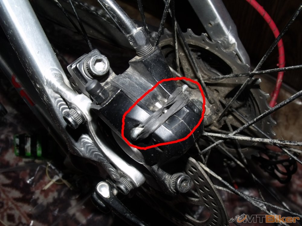

Moja vychytávka pre teba. Kúpil som nové závlačky v železiarstve, skrátil na tak akurátnu dĺžku, cez očko prevliekol gumičku z duše, pretiahol cez telo na druhu stranu a zahákol za voľný koniec závlačky. Jazdím takto niekoľko mesiacov a v pohode. Teraz môžem meniť platničky aj v teréne
