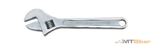

Podľa mňa v pohode... S tým kľúčom by nemal byť problém, alebo polož kotúč na kovadlinu (veľký, a hlavne rovný kus železa) a trieskaj po ňom (s citom) kým sa nenarovná...
Tak inakosť v tom kľúči vidím len v tom že nepoškodzuje kotúč. Ono by sa to dalo aj kombinačkami, dal by si handru na kotúč chytil kombinačkami a trocha sa s tým pohral. Ale myslím že to pôjde aj takto.
Sak prečo nie... Nič sa s tým nepokazí keď tam bude tá handra... Len keď to budeš robiť s kombinačkami tak s citom, lebo si ten kotúč môžeš sám ***** ešte viac ako je... Jemne, a kontroluj to postupne, pomaličky, to je piplavá robota...
