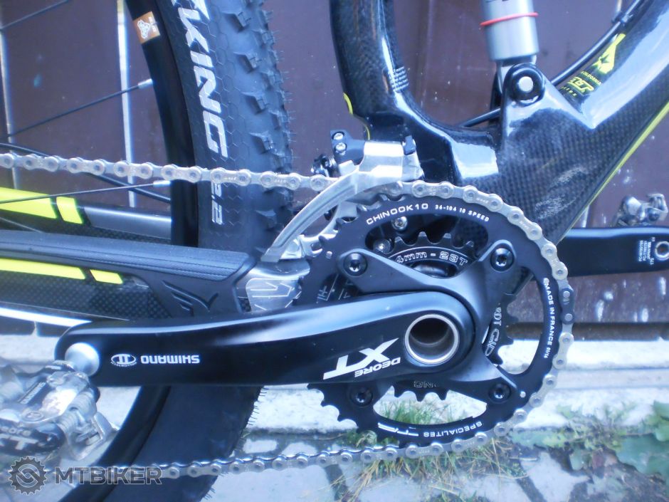

ak to má radiť poriadne,je lepšie nevymýšlať a osadiť tak,aby to bolo kompatibilné,napr: 100% precízne funguje 10-sp. Shimano deore XT radenie,prešmyk,prehadzovač a kluky.Dnes nahodené,len malá zmena-orig.pevodníky Shimano 26-38 nahradené 23 z. Gebhardt CNC a 36 z. TA Specialites Chinok,kazeta 11-36 .
Radí to presne,okamžite.(zmena prevodníkov preto,lebo velké kolesá ,slabší motor )

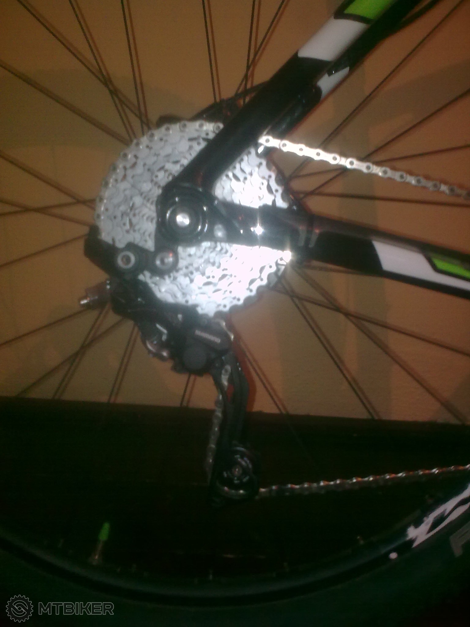

Tak 2x10 pohon už na biku , už len čakám radenie , no chcem sa spýtať či aj tu môžem skracovať reťaz podla navodu-
raťaz bez šaltra nasadiť na velký prevodník a pastorok a má mi ostať navyše rýchlospojka + dva články
čiže tak mi to vychádza že mám navyše 3 články, no skrátil som radšej len o dva ...
sorry za kvalitu foto ale takto mi to napne pri najlahšom prevode, môže byť?
Dano5 prosim aky presne je to TA chinook? Ma nabehove zuby? Rovnako zvazujem prechod z SH782 40-30-22 na 38/24 alebo 36/22 a zhanam k tomu velku pilu.Ako radi ten chinook a ako si spokojny s funkcnostou? Diky
je to chinok 10,bral som z werk.cz : http://www.werk.cz/html/e-shop/index.htm
samozrejme má nábehové zuby,radí to na 1* , funkčnosť a výdrž otestovali už iný,aj dupači,vraj o.k. ja mám najazdených čerstvo po zložení cca 200 metrov .)
na 29-er kolesách potrebujem ku 10-sp. kazete 11-36 prevodníky o niečo menšie ako orig.24 - 38 , preto som dal 23 z. gebhardt-ten som mal už cca 2 roky v skrini,a po prepočítaní prevodov som zvolil velkú pílu 36 z. , dostupnosť-cena-kvalita vyšla na ten TA-Specialites.
Myslím že Shimano 36 z. na pozíciu 2-hej píli sa ani nedá zohnať,či áno ?
Ešte je možnosť Gehardt 36 z. cena je okolo 35 Eur,ale vraj nevydrží tolko ako TA a dostupnosť pár týždňov.
