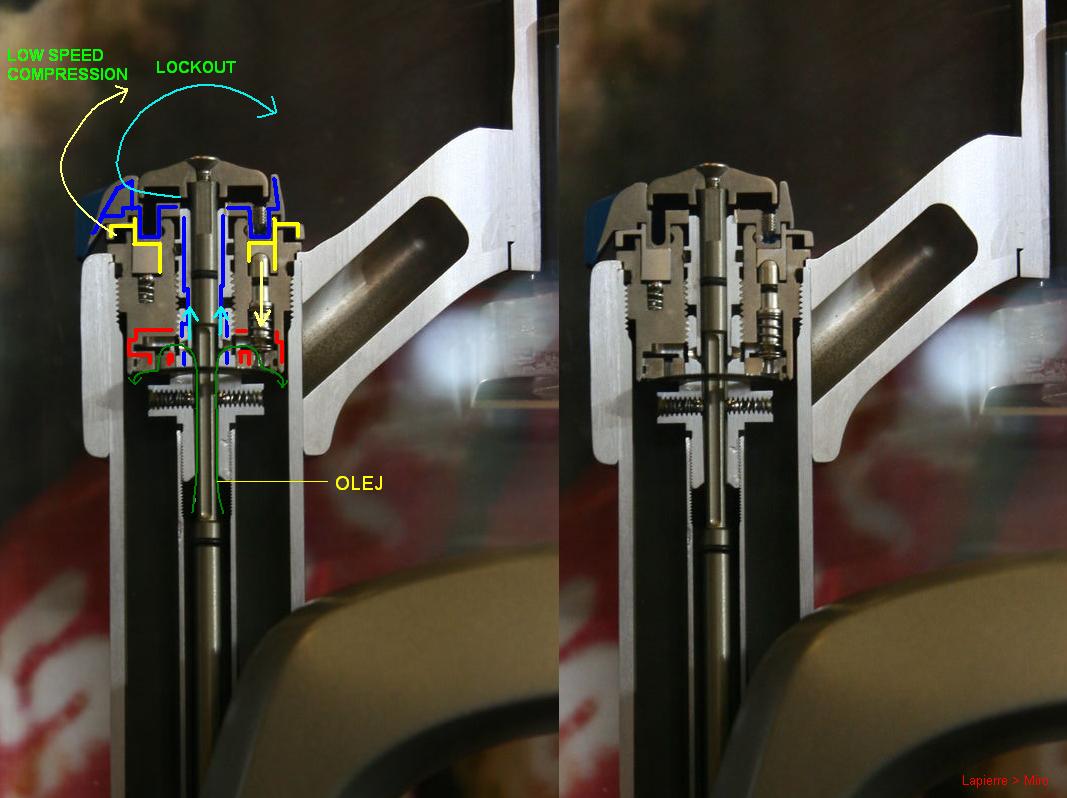

našiel som vcelku zaujímavé rezy vidlicou Fox 32 Talas RLC ... tu vidno pekne funkciu locku
to si pekne vyčmuchal .... pekný rez, trošku zjednodušený ale pekný (v skutočnosti je tam viac planžetiek rôznych priemerov, mám pocit že 8, na obrázku je len jedna)
niekde som spomínal (nechce sa mi hladať), že Talas má slabinu a tá je v malom prietoku oleja pri náraze (nárazová kompresia) tu je to nádherne viditelné. Zelená štrbina je úzka a nedá sa s tým nič robiť V tomto za určitých okolností je na tom lepšie upravený E*****n.
pls. - skús pohladať rez (výkres) spodnej časti TerraLogic. Mám jeden na oprave, ale niekto to otváral predo mnou, vnútornosti sú nepoškodené ale neviem ho dokopať aby fungoval na 100%.
edit: ešte maličkosť ...
low speed žltá - správne
lock modrá správne, akurát olej nejde až hore ale zostáva v červenom priestore. Hore je len tesniací O-krúžok. Celé je to na 6-hrane a otáča sa dookola. V zavretom stave prekrýva otvory (v úrovni pravej pružinky) presne tam kde je naznačený prietok oleja (zelená)
a neoznačené v strede hore je reboud (návrat, expanzia ...) tá uzatvára štrbinu cca 20cm nižšie.
tie bledomodré šípky znázorňujú že pri pootočení kolečkom locku vlastne závit na 8-hrane (myslím že tam nieje 6 ale 8 hran) spôsobi posun celej "modrej" časti locku hore a tm sa obmedzí prietok oleja na minimum .. nakoľko ako si vyššie spomínal je o vlastne "kov na kov" a olej tade pomaly preteká .... olej znázorňujú len tmavozelené šípky a rebound jj ... aj rez spodonou časťou RLc patrony som našiel no netreba to tu zahltiť fotkami
super obrázky naozaj je to 8-hran sorry za skreslenú informáciu. Uvažoval som nad niečim iným
potvrdil si mi domienku a jedna podložka má byť naozaj inak ako to bolo poskladané a možno preto to nefuguje. Skúsim vnútro poprehadzovať a potom budem múdrejší

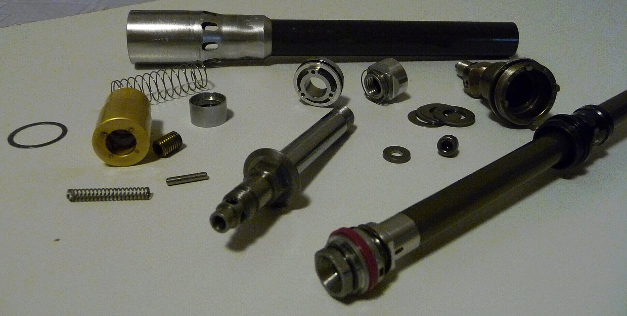

najpresnejšie postupy sa získavajú vlastnou rozborkou a zborkou. Horšie je ked to už niekto pred tým rozoberal a nikdy som to nemal v rukách ako v tomto prípade.
trochu návnady. Takto to vyzerá kompletne rozobraté ... v ruke je to ešte krajšie
no myslím že ja vlastnoručne nemám moc čo rozoberať okrem Fox ... ale keby niekto chcel tak nech donesie snáď to zvládnem ... tekéto foto ako si sem zavesil sa mi páčia
p.s. ako dopadol TerraLogic? už fachá?
hmmm ... rozobraté, poprehadzované vnútro (čiastočne podla nákresu) ... pokial je tlmič na mieste, naliatý olej a vrchná časť volne, tak funguje a otvára na náraz. Akonáhle to celé zatvorím, tak to funguje .... no v ruke sa to velmi zle odhaduje, uvidím čo povie majitel, či sa to zlepšilo.
je tam zdeformovaná klietka. Predpokladám, že tade sa strácajú potrebné tlaky, aj napriek novému pretesneniu (vajco namiesto kruhu) s malými tlakmi v ruke to ide ale pri vyšších tlakoch ... no ako sa mu chce. cítiť odtrh ale chodom pripomána náhodný prejav SPV a nie Fox. Na biku to môže byť iné.
