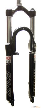

Zdravim.Chcel by som sa spítať, či by niekto nevedel poradiť na aky tlak mam nafukať vydlicu Rock Shox Pilot Sl 100mm model 2003(2004),keď mam 85 kg.Nafukal som vydlicu podla štitku na vydle a aj v manuale bolo to iste.Na moju váhu píšu tlak medzi 10-15psi.V manuali som našiel doporučený maximalny tlak to jest 50psi.Ked som ju nafukal zhruba na tých 13psi, tak to bolo strašne mäke.Nasadol som na bike a vydla bola nadoraz.S tými 50 psi je to čosi lepšie,ale stale to neni ono.Neviem či do vydli doliať tlmičový olej.Neviem.Poraďte prosim.Mal som RS SID.To som nafukal podla tabulky na vydlici alebo manualu a to išlo krasne.Viem,že RS Pilot ma iný system.ale neviem si s tým dať rady!Poraďte.

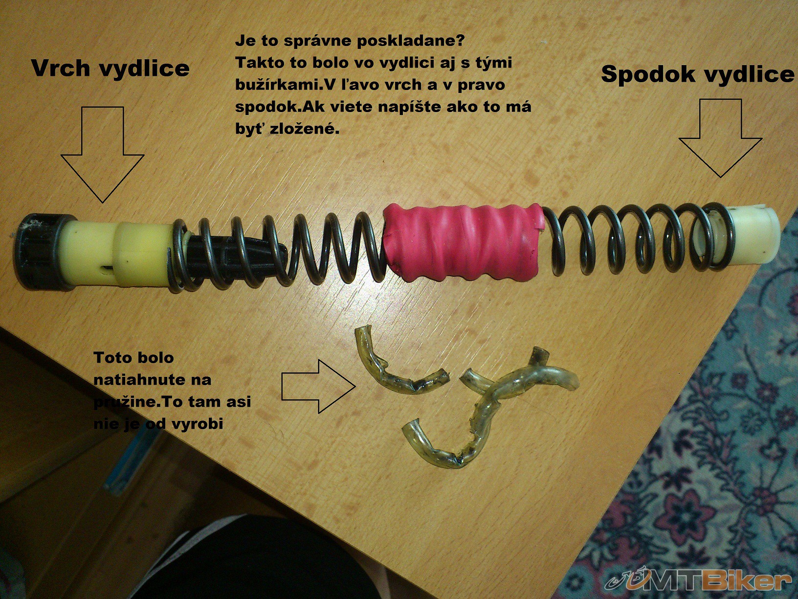

Myslel som si,že tu pružinu tam nemam,ale vytiahol som toto(vid foto).Nič ine som s tým nerobil.Neviem či slabá pružina,ale pri tlaku 13 bar na váhu 85 kg je vydlica moc mäka.
jj tak to setko pekne premaz vazelinkou a poskladaj s5.. a nafukaj na 50.. ked bude malo postupne prifukni..
tie buzirky vyhod.. ked tak namiesto tej cervenej tam navlec tenku dusu , je to proti klepaniu pruziny o vnutro nohy
