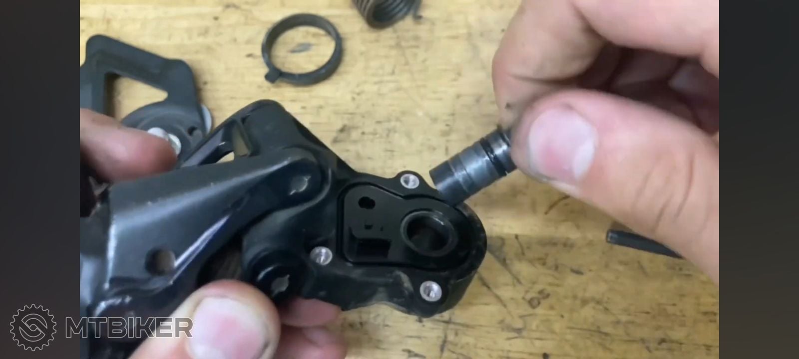

... ked tie 2 dierky (od kolesa) zatreš hustejšou vazelinou tak máš minimalne na rok (v mojom pripade 5000km) klud
https://youtu.be/E-iAxH32NlI?si=LsQSFTEmbV_-tB9t

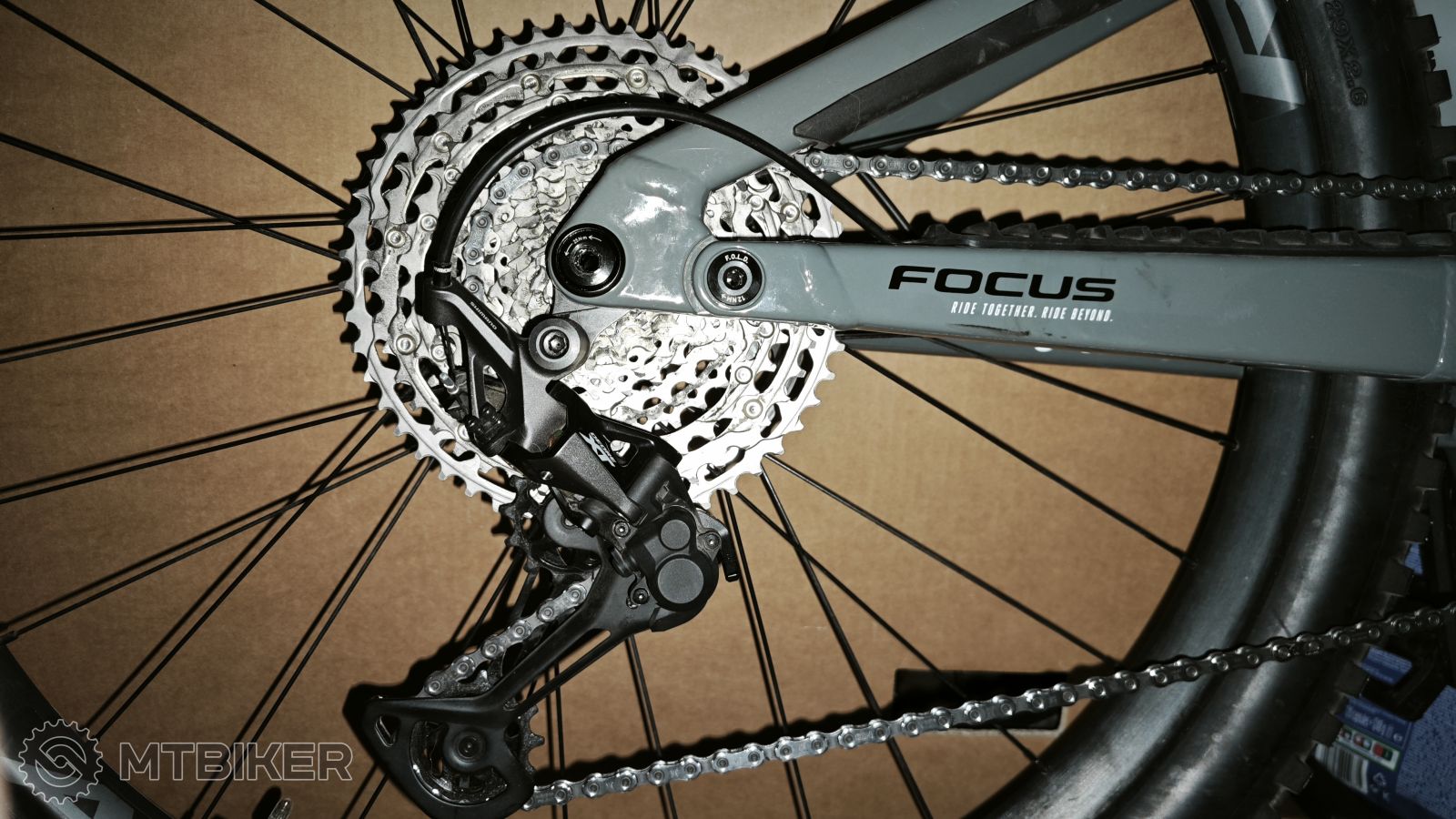

Teraz chodí ramienko hladko, ale pretrváva problém s radením z tretieho najľahšieho na druhý najľahší, inde problém nemám.
Ale asi bude príčina už zodratá kazeta....je to XT kazeta, má 6300 km, dve najväčšie kolečká sú hliníkové, jazdím kopce a asi dosť silovo, keďže s 90+ kilami sa ani inak nedá 🤣
Ale asi bude príčina už zodratá kazeta....je to XT kazeta, má 6300 km, dve najväčšie kolečká sú hliníkové, jazdím kopce a asi dosť silovo, keďže s 90+ kilami sa ani inak nedá ?

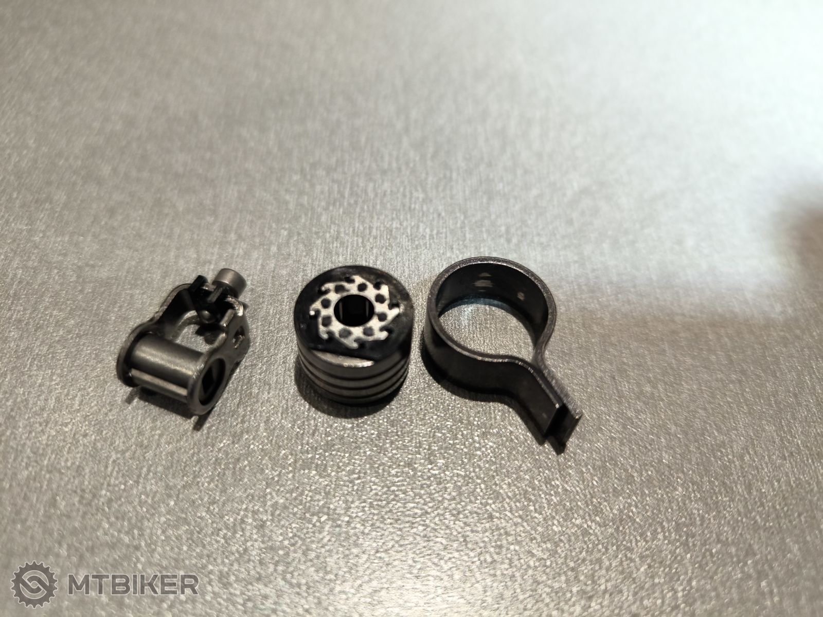

problém nie je až tak ten válček samotný (na ktorom je spojka) ale skôr ta ,,spojka,, resp. to ,,kolečko,, s drážkami (vid foto) - tu spojku treba rozobrať a premazať tie drážky - len tie dražky z vonka ! do vnutra netreba dávať vazelinu ... ja som na mazanie použival sram butter a v pohode (shimano žlta vazelina je tiež OK)
a odporúčam natlačiť jemne vazelíny do tohoto otvoru - tým zamedíš vniknutiu vody k pružine
Voskujem (horúci vosk) a točím viac reťazí, takže toto nebude príčina.
Ono asi nie je problém, žeby kazeta bolo opotrebovaná v zmysle jazdenia s vyťahanou reťazou, ale skôr ošúchanie tých "nábehových hrán" a tvarovania zubov na hliníkových kolečkách.
A hlavne u MTB to podľa mňa nie je ani tak o horizontálnych kilometroch, ako skôr o vertikálnych metroch + samozrejme váha jazdca
Dakujem
ale nechapem že to takto predavaju normalne ? prevodník máš aky ? 30tku )
