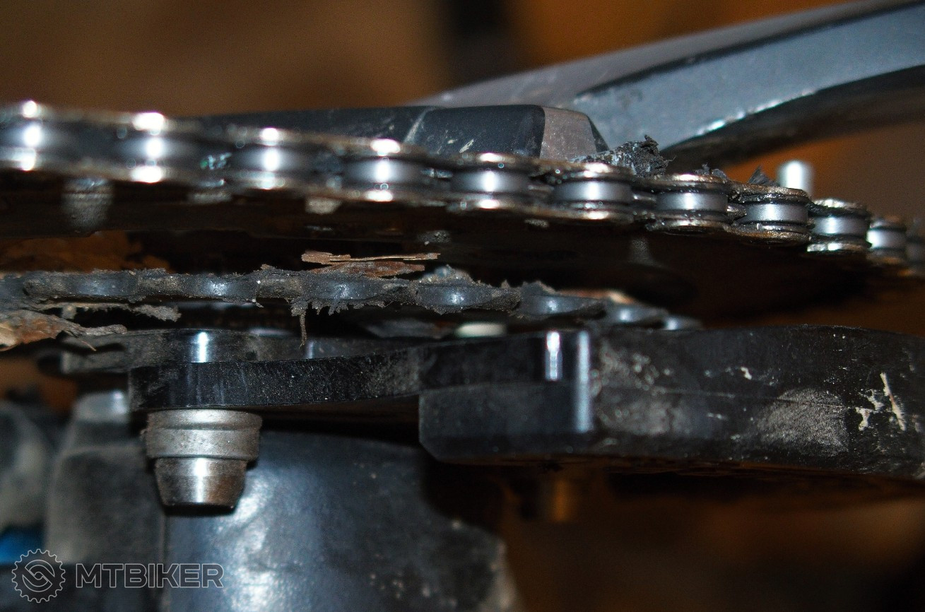

Toto som riesil, rozmyslal som,ze bud zbrusim z adaptera, ale zatial som nezohnal nahradny, kebyze to pokazim a nakoniec som zobral adapter BB na ISCG(oba typy, ma dierovanie) z Ciny (inak dost slusny) a naraznik som namontoval z druhej strany a je to celkom ok.
Inak adapter tuna http://www.ebay.co.uk/itm/bicycle-Chain-Guide-Adapter-ISCG-03-ISCG-05-Bottom-Bracket-Plate-BB-Adaptor/272401604573 /ziadna kovadlina
edit: tak snad budu pouzitelne fotky. Inak este taka vec, adapter ma na zakladni 2mm, nie 2.5mm, co je obvykla sirka tych spacerov pre hollowtech stred. Tak som pridal 0.7mm podlozku, co som mal, musim zistit, ci sa da kupit aj 0.5mm podlozky pre H2

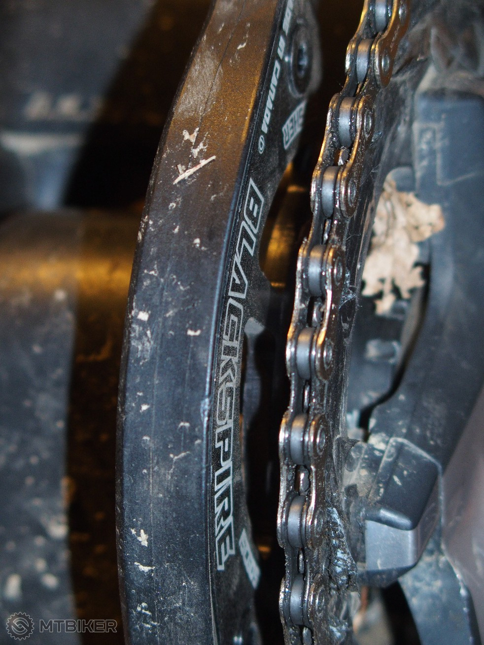

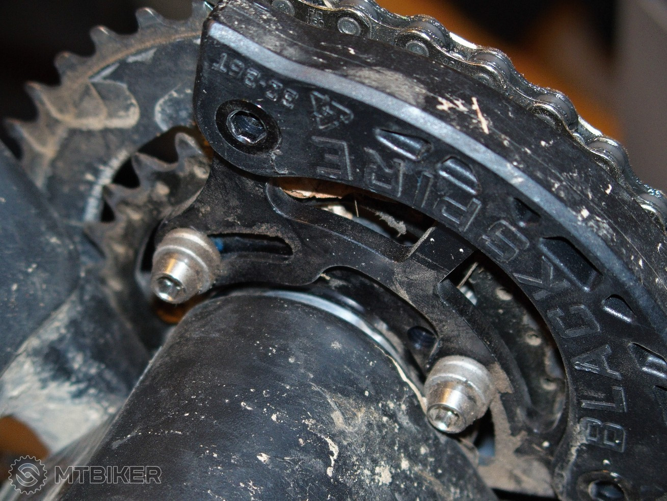

1. presmyk drzi len na tom napinaku ci je chyteny aj o ram jednou skrutkou ?
2. pasuje na to aj iny presmyk ako ta FD-M770-E, lebo to je tusim odporucane vyrobcom napinaku. Ma ten presmyk nejke speci uchytenie oproti ostatnym E-type?
3. presmyk e-type ma normalne jednu skrutku do ramu a druha ma ovalnu matku. Ako si vyriesil tu skrutku co mala ist do ramu (obycajna matica z druhjej strany ?) Vies to pripadne odfotit, ak je k tomu pristup.
4. Si spokojny s tym Blackspire ako napinakom ? Ma zmysel to vobec vozit ako napinak? Ja to chem hlavne pre uchyt presmyku, tak ci nemam tu kladklu z toho rovno zlikvidovat.

2. nemyslim, ze su medzi tymi e-type presmykmi dalsie rozdiely v uchyteni, ale vozil som prave M770-E, takze neviem posudit
3. opat, matne spominam, ale myslim, ze to bola nejaka matica z toho Blackspiru? vecer sa dostanem k presmyku a napinaku, budem mudrejsi
4. bol som s nim velmi spokojny, nahodil som ho pri prechode 3x9->2x9 (snad 5 rokov dozadu), napinak pri skakani retaze pomohol dost (to dlhe ramienko 9sp prehadzky skakalo riadne), sluzil dlho a kladka je stale v super stave
5.:
- radenie nebolo na 100%, pretoze presmyku nemozno nastavit vysku; jazdil som 36 a 22z prevodniky (a 11-32 kazetu), presmyk bol na tento setup trochu vysoko, presmyk stracal z funkcie horneho voditka retaze, pri 38-26(24) by to predpokladam bolo lepsie (s 10sp 11-36
- dalej, chainline som po prechode z 3-prevodnika nijak nemenil, doladil som to poziciou presmyku; myslim, ze pri zaradeni 22/32 uz retaz lizala klietku, ale onehda som mal kondiciu a take som radit nepotreboval
- proti krizeniu retaze, ktore sa prechodom 3->2 prirodzene zvysi, vraj pomoze tensia 10sp retaz (neskusal som osobne, mal som velku zasobu 9sp, ale znie to rozumne)
- na 1x12 som menil skor z rozmaru a chuti skusit nieco nove ako z nejakych funkcnych deficitov
Ale teda, ked uvazujes, ze napinak vobec nepotrebujes, nevyjde ti lepsie vyskusat si to s jednoduchym Shimano BB plate [1] a hocakym e-type presmykom? On ten Blackspire nie je lacna sranda, mna vysiel tusim na 60e... Ak uz presmyk mas, ten BB plate ti mozem venovat.

Prave ten BB plate je potrebne chytat aj o ram, lebo je to tenky pliesok. Preto chcem ist do ovela masivnejsieho Blackspire. Tam sa dufam pocita s tym, ze presmyk drzi len o napinak. Teraz je uz "len" za 36E
