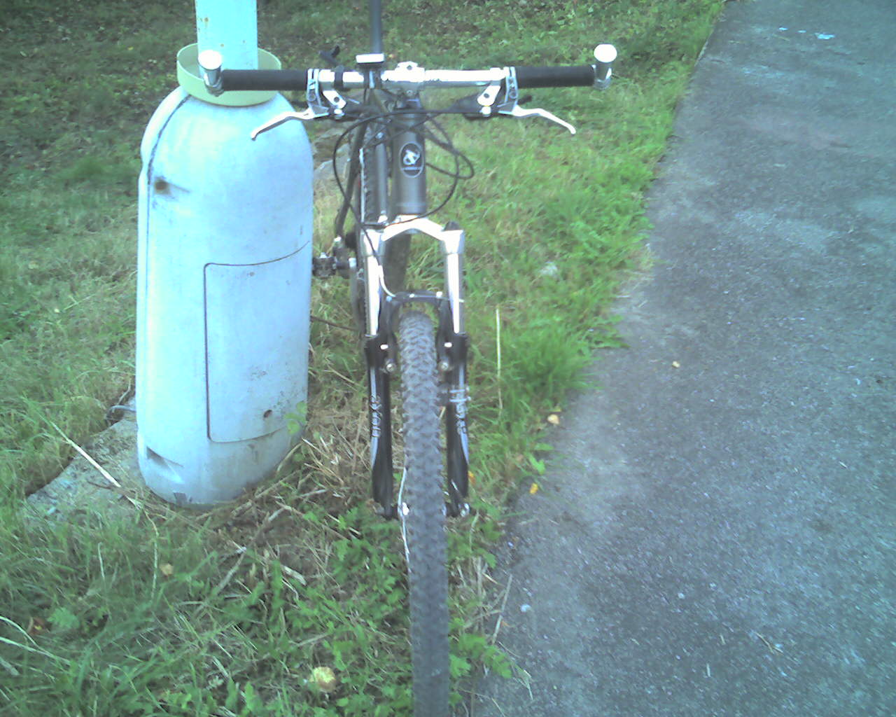

tak som teda kúpil konečne ten AXON S RL 100. Vidla je to pekná. Ale už som s ňou mal problémy.
Po založení na bike som ju natlakoval na 10 barov a po zhruba mesiaci som bike chcel ísť prevetrať a vidla bola akási mäkká, tak som zmeral tlak a bolo tam len 5 barov.
Bol som veľmi nahnevaný, že AXON-ka po 30 dňoch bez akejkoľvek záťaže (jazdenia) sfúkla z 10 barov na 5 barov.
Tak som ju pekne zase zmontoval z biku a šup s ňou do reklamácie.
V piatok som vidlu doniesol domov. Technika som sa pýtal, čo s ňou bolo. Povedal, že boli od výroby zle premazané nohy a že vymenil tesnenia.
Teraz vidla našťastie po 48 hodinách nespustila bez záťaže, ale zatiaľ som ju na bike nezaložil.
Čo ma dosť zarazilo, že mi technik povedal, že aj tak vzduchové vidlice nie len SUNTOUR treba raz za mesiac tlakovať, že nejaký ten tlak sa počas pruženia stráca.
Nejako sa mi to nepáči, že tak často treba vidlu tlakovať.
To znamená, že po maratóniku klesne tlak v AXONe z 10 barov na 8 barov ???
Čo vy na to, treba aj napr. ROCK SHOX alebo MANITOU vzduchovkách tak často kontrolovať tlak ?????
