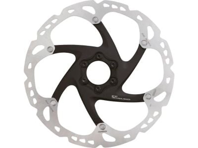

riesim hulakanie najme zadnej brzdy a po tomto vlakne som s toho uz totalne zmeteni brzdy mam shimano tusim 486 cize na zaciatku som mal original platnicky moc nebrzdili a hulakali kupil som modre BBB co su asi organicke a asi 2 dni mi to brzdilo prfektne a potom zasu hulakanie a nebrzdi to skoro vobec a este kotuce niesu mastne a ani prasa netecie tak si vravim pocul som ze sintrovane su lepsie a teraz sa docitam ze sintrovane su hlucnejsie a organicke nie tak teraz uz neviem co mam kupit aby mi tie brzdy tak nerevali a brzdili
Pred tym, ako budes skusat sintrovane sa pre istotu pozri na kotuce, ci nie su len na organiky. Lacnejsie Shimana boli osadzovane tymito kotucmi a sintrovane dosticky by im nerobili dobre.
