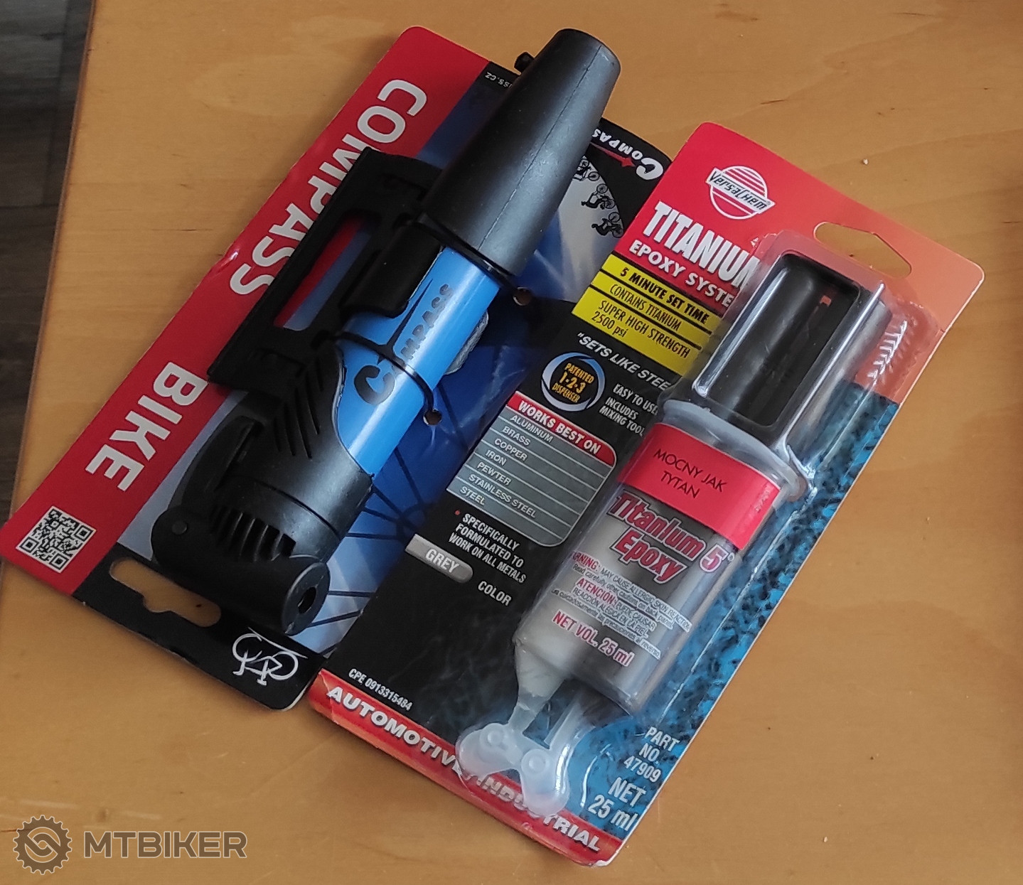

vraciam sa k platničkám . po približne 24 km sedia . koleso pri rozmere kotúča 160 cm ide do šmyku . lepidlo zatiaľ drží , nič nepíska . to je len zatiaľ , ako test . ešte sa uvidí ako dlho vydržia .
na fotke je lepidlo . schne to asi 12 hodín . či bude to pravé to zistím časom pri brzdení . pre istotu mám náhradné zo sebou .
vyrezal som to pilkou na železo , obrúsil na brúske a plochy som zarovnal brúsnym papierom . približne 40 minut práce v dieľni . na kolene sa to nedá .
ešte sa vrátim k tomu lepidlu . moc mu neverím či znesie . elfix je roky otestovaný a vyskúšaný na škodováckych platničkách . elfix - sú dva druhy a schne to od 24 do 48 hodín.
robené platničky sú na zadnom kolese z bezpečnostných dôvodov . je to ako testovacia časť . pri mojej váhe 124 kg a 190 cm , preferujem výlučne prednú brzdu .
K tomu lepeniu oblozenia.Ked medzi nosny plech a kotúč vlozite treci material tak je 50:50 odkial to ustreli, teda je na oboch plochách rovnaka trecia sila. Ak to lepidlo zlepsi adheziu medzi nosným plechom a oblozenim oblozenie ostava na plechu a šmyka sa po kotuci
Vtip je v tom ze to lepidlo nemusí byť nijak silne musi byť termostale a to epoxidove lepidla pri trebars 200°C rozhodne nie su.
V 90tych rokoch som servisoval Babety a vtedy doniesol šefko z Kolarova na repasaciu trecich spojok pasy oblozenia ak tomu leidlo v neoznacenej flasticke. Nieco ako chemopren alebo Hermosal. Prilepeny kusok oblozenia sa fixol viazacim drôtom, neskor v pripravku a cela pakňa sa dala vypalit na platnicku elektrickeho varica.
Žiadna veda.Ziadna reklamácia az kym sa neminulo "origo" lepidlo a nudzovo som pouzil spomínaný elfix.Tie mi prisli hadam vsetky omlatit o hlavu...
elfix - dvojzložkový , žltá a čierna . po zmiešaní farba khaki . teraz má inú farbu , ale stačí si vybrať podľa vlastností https://www.najnakup.sk/epoxidove-lepidla
ide mi o životnosť , kvalitu a hlavne o spoľahlivosť v kritických situáciách . prachy v tom nie su . poniektoré platničky obsahujú malé častice kovu , či už železo hliník alebo meď . to zničí životnosť kotúča aj samotnú platničku . určite si každý deň nekontroluješ platničky v akom sú stave . sadneš a ideš. ani na aute to nikto nepozerá . lamela zo spojky neobsahuje žiadne kovy a šetrí prítlačný tanier , tak bude šetriť aj brzdový kotúč . ak teda neviem čo ma na cestách čaká to aby som nosil zo sebou kombinačky ,platničky ,dušu alebo aj plášť. spoľahlivosť a pohodlie je na prvom mieste . aké majú platničky zloženie to nikto nevie . keramické , po prípadne papierový prach zmiešaný s malými časťami kovu . to sa nikdy nedozvieme .
