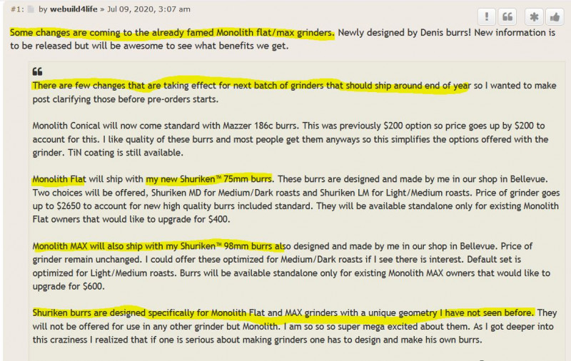

Ten popis ("Introducing the MAX ...") sa vzťahuje k novej várke (ku koncu roka). Zachytil som info na H-B zo zaciatku jula
Príloha:
Max news.JPG 237.35 KiB thumb_up0thumb_down
ale netusim, ci uz ich Denis stihol montovat aj skor. Z farby sa to poznat neda (teda aspon neviem, aky coating maju/mali SSP).
