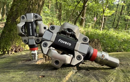

FAVERO ELECTRONICS Assioma PRO MX-2
Produktové okienko
Ak sledujete svet výkonnostnej cyklistiky, je vysoká šanca, že pedále s meraním výkonu od talianskeho výrobcu už registrujete. Tieto nie sú rozhodne prvé, ktoré uzreli svetlo sveta. Okrem cestných pedálov Assioma DUO sú v ponuke výrobcu aj osky, ktoré viete použiť na prestavbu Shimano pedálov (okrem Dura Ace).
Prvenstvo im naopak patrí v kategórii so zameraním mimo asfaltu. K tomu pripájajú ešte jedno dôležité prvenstvo. Zároveň ide o najľahšie pedále s meraním výkonu určené do terénu, ktoré si viete kúpiť. Konkrétne je to 194 gramov pre pedál. Veľmi impozantné.
Výdrž na jedno nabitie viac než šesťdesiat hodín.
Použiť ich môžete samozrejme aj na cestnom bicykli, no v čase písania tohoto textu už majú aj brata. Model PRO RS-2 je špecializovaný na použitie s cestnými kuframi Shimano SPD-SL. Áno, čítate správne. Priamo uvedená kompatibilita od výrobcu s kuframi od Japoncov. Táto informácia platí aj v prípade PRO MX-2, dokonca v balení sú pribalené originál kufre Shimano SM-SH51.
