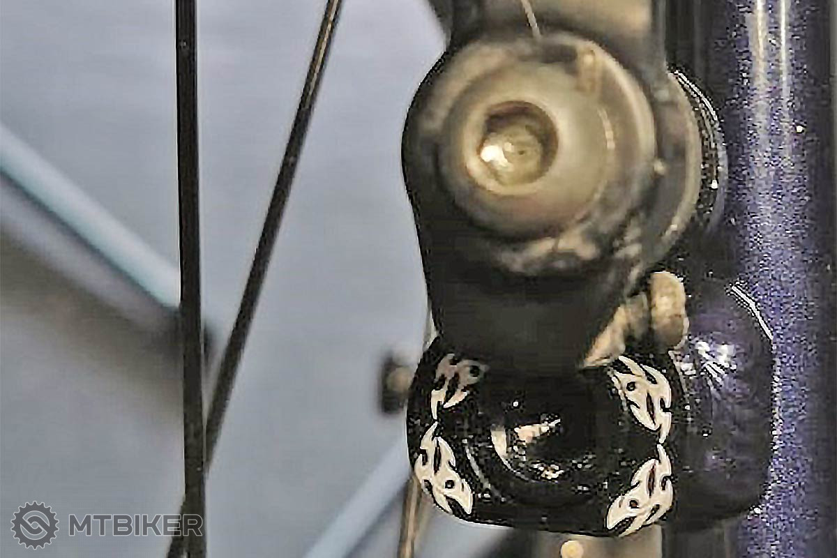

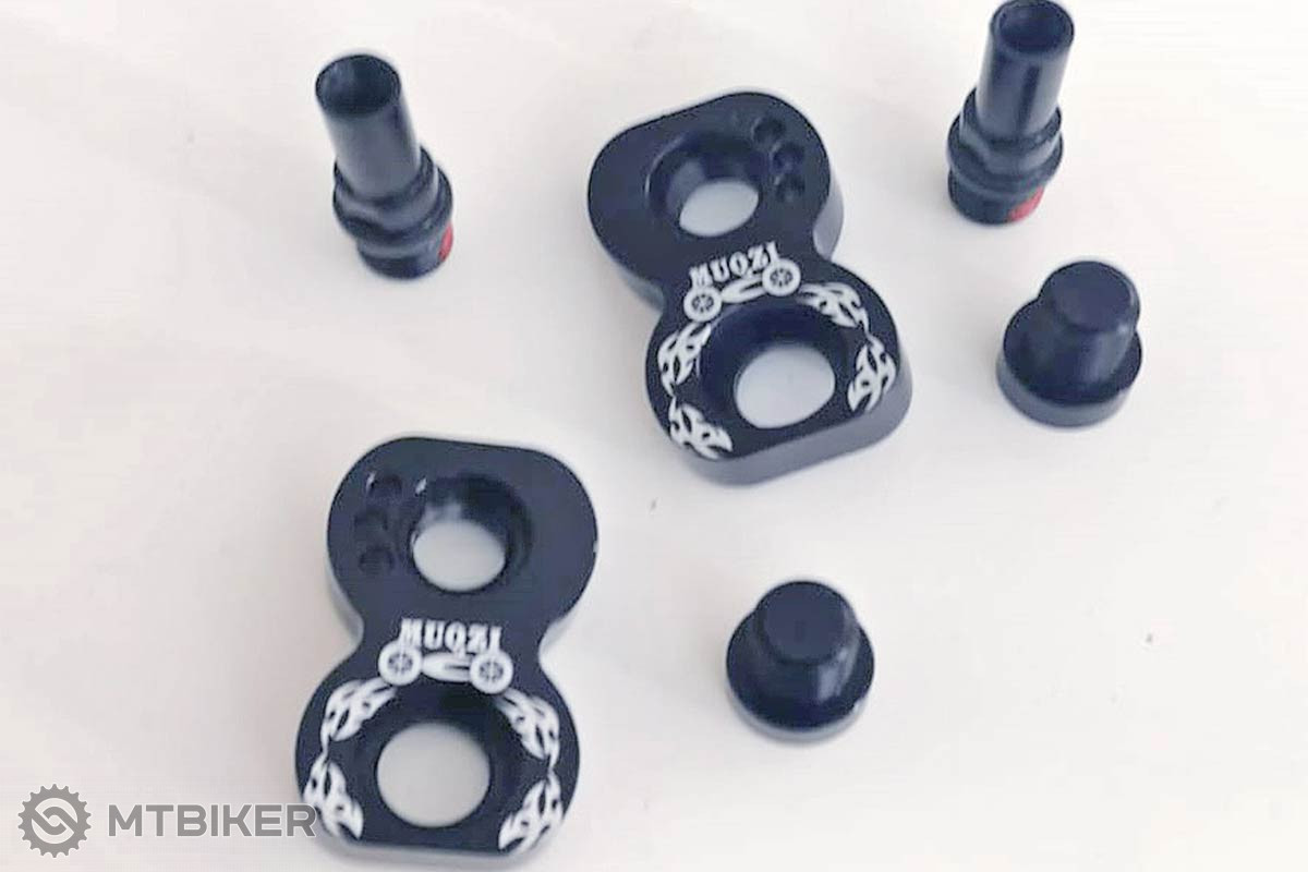

Neviem, ako by som to nazval, ale taká „fičúrka", ktorá posunie čeľuste V-brake ďalej od stredu zadného kolesa. Ako som písal na začiatku, hlavná výzva bola, že to bolo obuté na kolesá 26“ a prerábal som to na regulárny gravel, s 28“ kolesami prirodzene. Tých možností bolo viac, buď adaptér priamo na brzdovú čeľusť, ktorý umožní posunúť gumičky, alebo adaptér, ktorý posunie celú brzdu vyššie. Rozhodol som sa pre druhú možnosť, prišla mi pevnejšia.
„fičúrka“ – adaptér na posunutie V-brake čeľustí z 26“ na 28“ ráfik

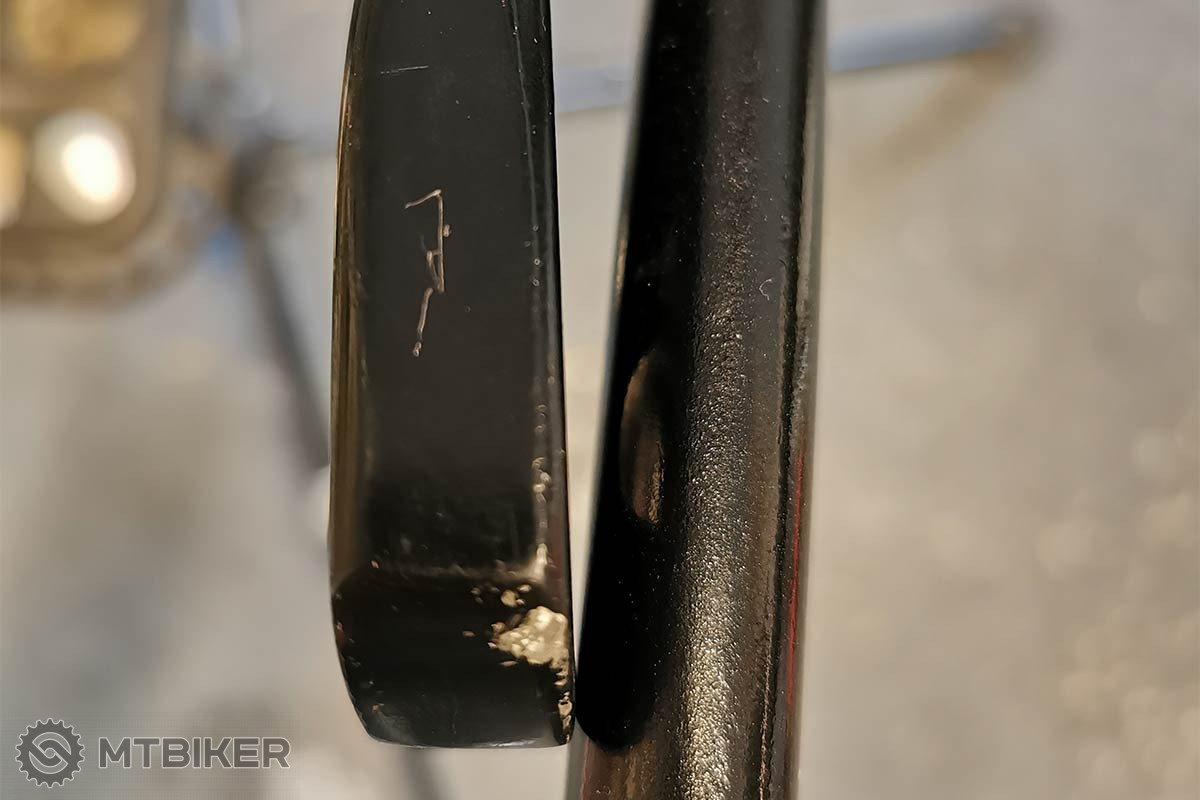

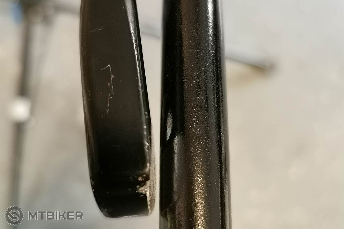

Nadišiel ten deň, tomu predchádzalo pár meraní, hlavne stredu. Ten pôvodný štvorhran bol so 122 mm oskou, čo bolo príliš dlhé, aby cestárske kľuky vedeli pracovať s cestárskym prešmykom. Kľuky som mal, tak bolo zbytočné hľadať a investovať do nejakých s offsetom a zapožičal som si pár zapuzdrených stredov s oskou 119, 115 a 113 mm. Najkratšia bola najideálnejšia. Počas skladania ma pribrzdilo pár nesúladov. Hneď prvý boli tie kľuky. Tak tesne chodili okolo zadnej stavby, že pri sebemenšom ohybe trafili nový lak. Hrôza, takto sa na tom nebude dať „ťahať“ v tretrách! Vyriešil som to stojanovou brúskou .
Ľavá kľuka PRED a PO strojovom obrábaní

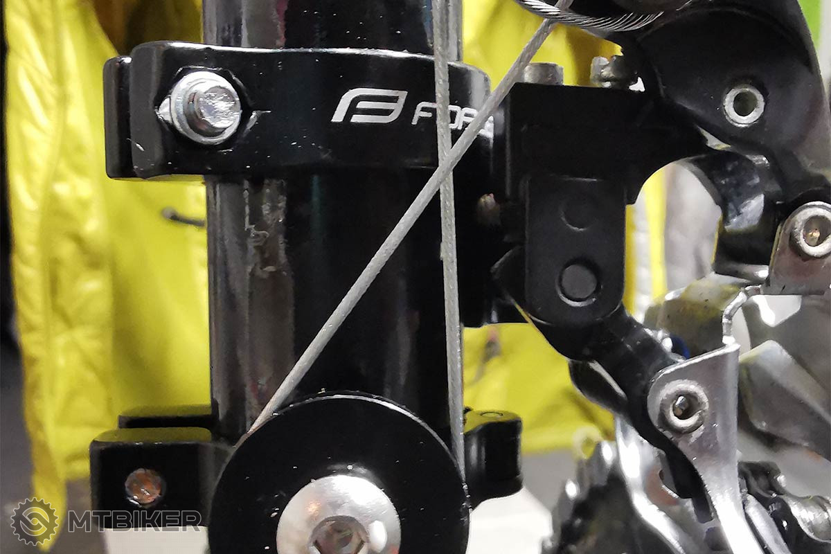

Ďalšou prekážkou sa javil spôsob ovládania prešmyku. Starý MTB bol HORNÝ pull, ale nová SORA má spodný. Najprv som si myslel, že to vyriešim bowdenom ohnutým okolo uchytenia blatníka hneď za stredovým zložením, blbosť. Už pri prvom pokuse som pochopil, že tadiaľ cesta nevedie. Ale cesta vedie inokade. Jestvuje taká značka PROBLEM SOLVER. A v duchu svojho mena mi problém vyriešila kladka na zmenu zmyslu ťahu... Ou yeeaaaaah.
PROBLEM SOLVER

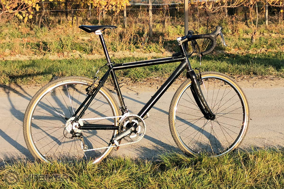

Od toho momentu šlo všetko ako po masle. Zadné koleso tam vliezlo nie úplne na „knap", ale krásne vyplnilo svoj priestor okolo zadnej stavby, dovolím si tvrdiť, že ešte 42 by bola ok.
UFO SWAMPERO 700x40C, ešte je tam malá rezerva
Pomeral som svoj XL endurance cesťák, vynasnažil sa k tomu prispôsobiť geometriu. Preto toľko spacerov Nakoniec z toho vzišiel pekný kus diela. Keď som sa chcel pochváliť mojej najväčšej krpani, dostal som odpoveď: „Že dííííky tatíííí za pekný bicák.“ .  Pravdou je, že veľkostne by bola kostra viac pre jej postavu. Stačí kratší predstavec a posunúť ho nižšie (veď je kam) a môže jazdiť. Už nie je taká krpatá, dočiahne...

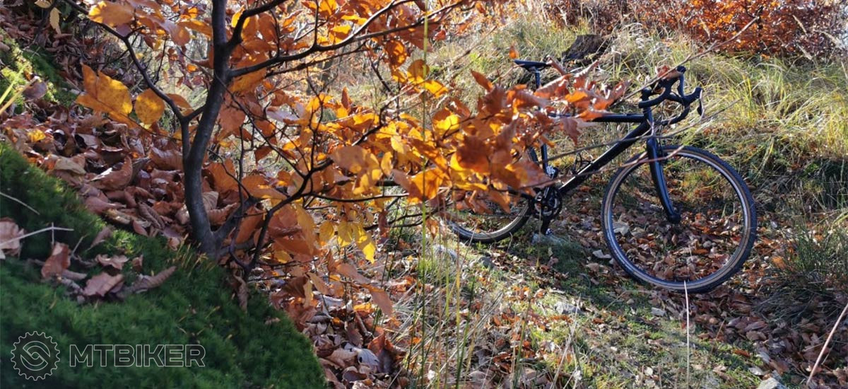

Prvá jazda - smer Karpaty
Tie MALÉ, tu hneď za barákom. Všetko fungovalo, kľuky nebúchali do rámu, radenie šliapalo ako hodinky. V trailoch som sa nezabil, V-braky brzdili ako kotúčové a po 44 km a 850 výškových metroch som prišiel domov síce spokojný (s tým nadšením som sa podelil i na STRAV-e ), ale mal som ešte jeden nápad, ako to vylepšiť. Väčšia kazeta. Áno, 34ka mi dala riadne zabrať v jesennom brodení lístím hore kopcom. Zistil som, že by tam mohla vojsť až 43.

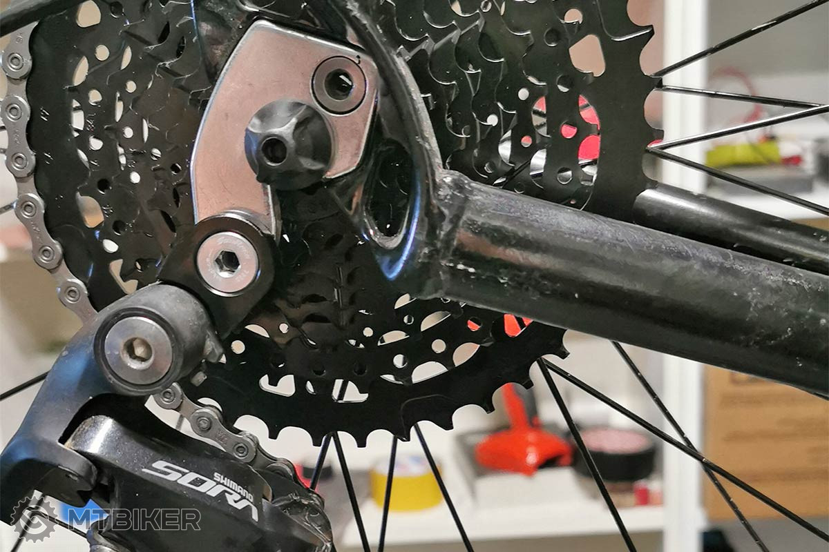

Hneď som z tohto skvelého cyklo projektu (čítaj ako MTBIKER_shop) objednal MicroSHIFT elektrikársku kazetu 9sp 11/42. Na druhý deň preberám balíček v Pradiarni a osádzam večerom na koleso. Shit, pätka nie je dostatočne dlhá, na 42 sa bije vodiace koliesko s kazetou. Zdevastovaný zistením som sa s touto skutočnosťou zveril mojej dobrej duši, cyklisticko-turisticko-skialpovej a zároveň dobrému priateľovi, kolegovi, konzultantovi v oblasti prerábania MTB na gravel a ako bonus na záver, i susedovi v jednej osobe. Kým som si stihol otrieť prvú slzu, pípla mi na WHTSPP-e správa s riešením. Predlžovačka pätky. Akeééé jednoduchééé. Objednal som, prišla, nahodil som, funguje na parádu.
Shimano 11/34 9sp. vs MicroSHIFT 11/42 9sp.Predĺženie pätky
