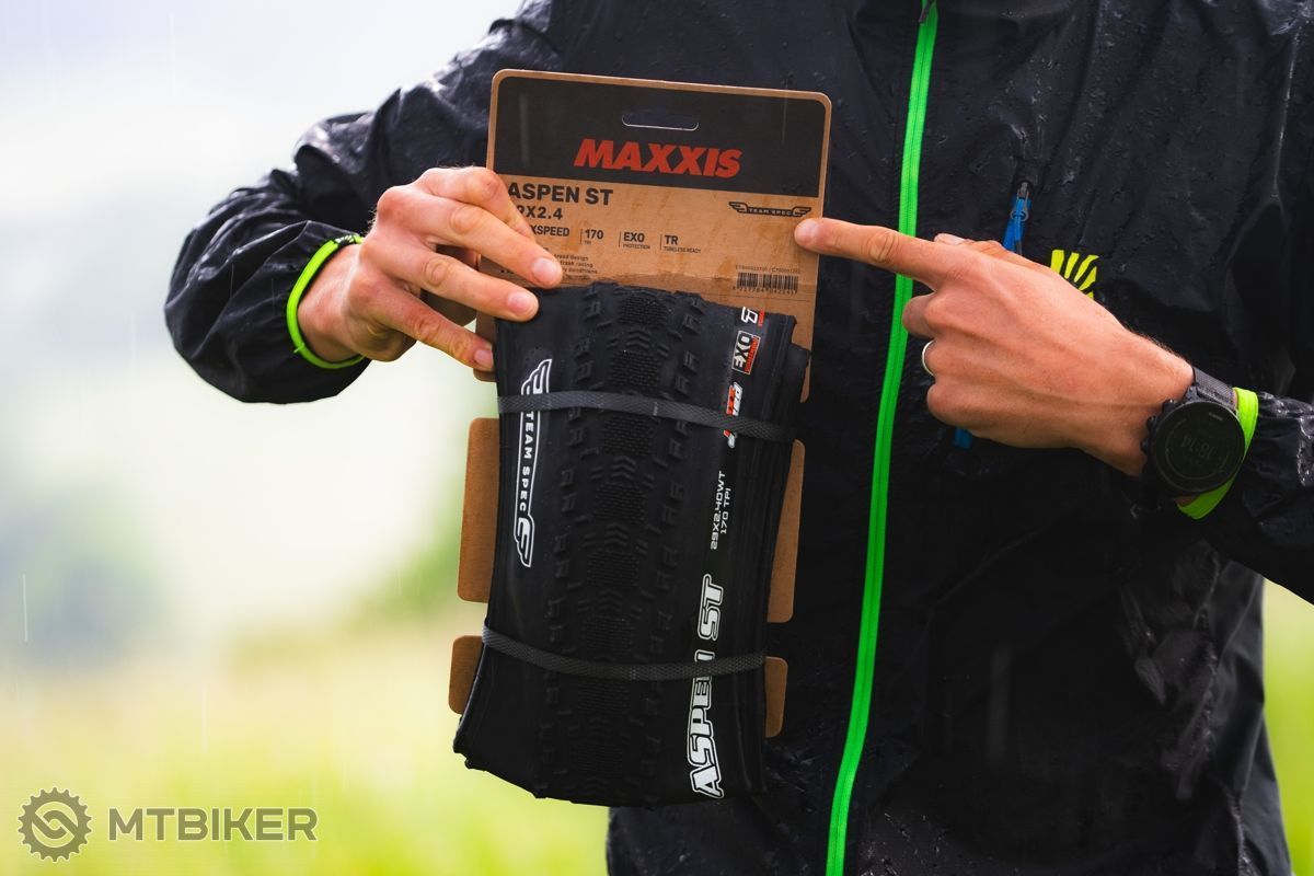

Sezóna 2024 bol čas, keď sa aj bežným „smrteľníkom“ dostali do rúk nové plášte Maxxis. Čo mám na mysli? Ak trochu sledujete Svetový pohár, zrejme vám neušlo, že jazdci sponzorovaní značkou Maxxis už pomerne dlhú dobu používajú trochu iné vyhotovenia plášťov, aké si viete bežne kúpiť vy.
Či už sa bavíme o vysokom TPI na hodnote 170 (doteraz bolo max 120) novej zmesi MaxxSpeed, nechýbala nová (rýchlejšia) verzia modelu Aspen s prívlastkom ST a nový model určený do blata s názvom Severe.

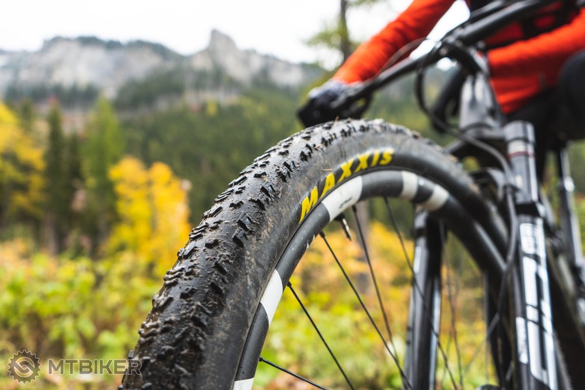

Pri pohľade na nový plášť si mnohí možno povedia – nie je to už zjazdené? Už aj tak veľmi nízky vzor dostal úpravu v podobe novej stredovej časti, kde nájdete po novom akési plochy. Ťažko sa to presne opisuje, myslím, že na obrázku nižšie bude všetko jasné.
Rozdiel medzi plášťom Maxxis Aspen a Aspen STRozdiel medzi plášťom Maxxis Aspen a Aspen ST
Bočné štuple ostali zachované, sú ale od seba o kúsok viac vzdialené. Áno, na prvý pohľad to určite nebudí dojem veľkého gripu. Ale teraz si predstavte, že idete po pevnom, po kameňoch alebo koreňoch. Čo myslíte, že bude mať väčší kontakt s povrchom? Plášť, ktorý má výrazné štuple, alebo niečo ako Aspen?
