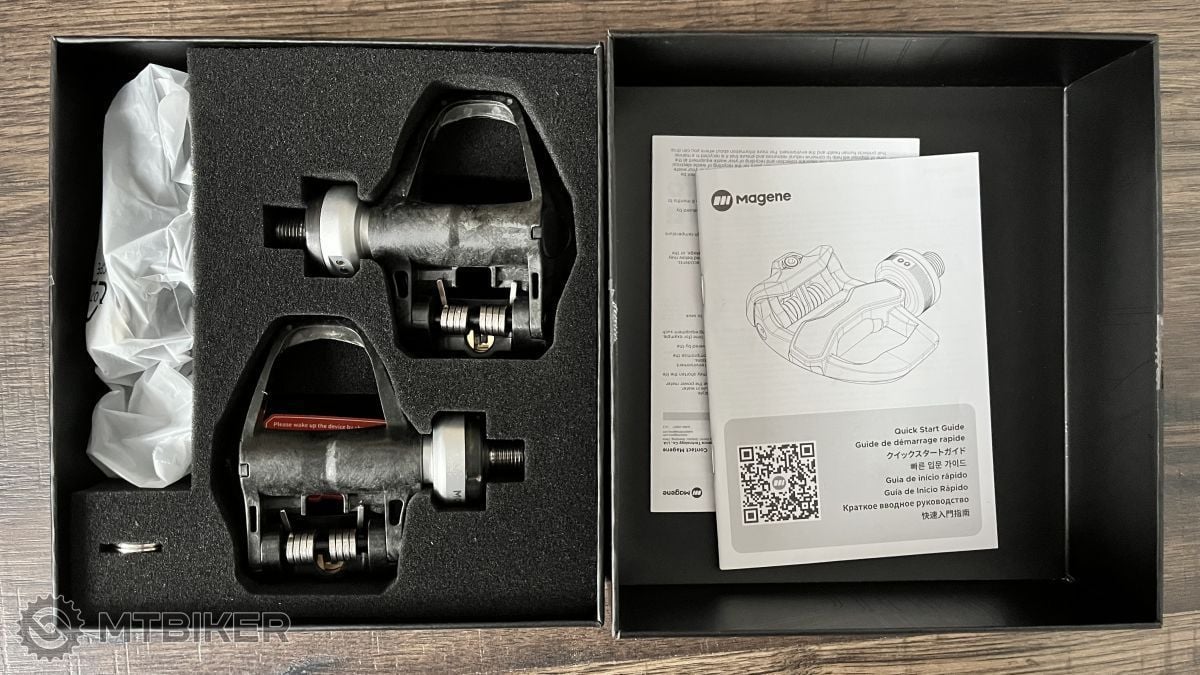

Deklarovaná hmotnosť je 318 gramov a poznáme model s koncovkou K alebo S. Teda buď systém Look alebo Shimano. Pedále sú vyrobené z karbónu a os z ocele. Pripojenie je možné cez Bluetooth alebo ANT+ s meraním do 2500 wattov s presnosťou ±1%. Nabíjací konektor je magnetický a predpokladaná výdrž je 120 hodín. Nastavenie v tomto prípade bolo jednoduché a po rozbalení som pedále dal najprv nabiť.

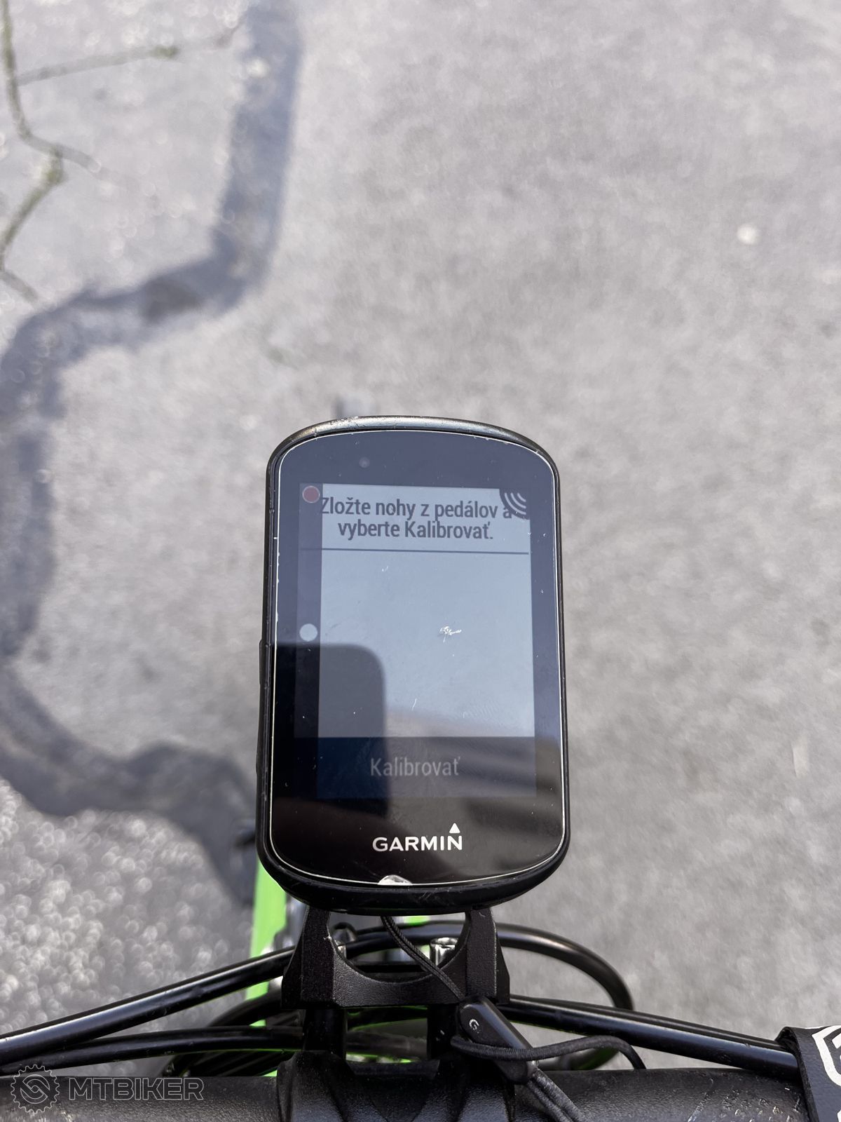

Následná montáž bola rýchla a jednoduchá a prvotné spárovanie/kalibráciu som spravil pomocou aplikácie od Magene. Od toho času som aplikáciu nepoužil, pretože kalibrácia je možná aj na cyklopočítači Garmin.

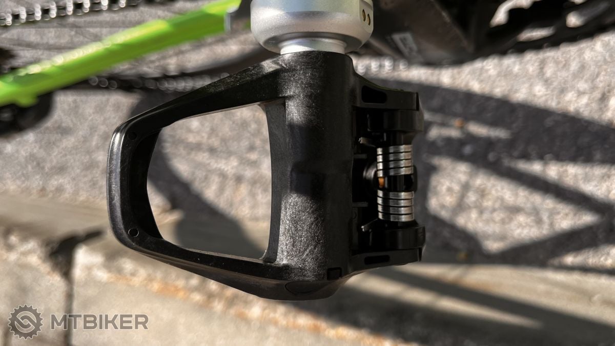

Na začiatok som neriešil úplne watty, skôr som sa zameral na pocit z jazdy a odozvu pedálov. Taktiež som vyskúšal pedále aj na horskom bicykli, pre lepší pohľad na test. Na cestnom bicykli jazdím wattmeter pedále od konkurencie, Favero Assioma UNO, čo je jednostranný wattmeter.

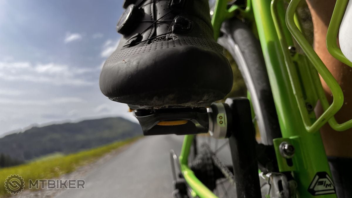

Najviac ma počas jazdy zaujalo, že ak sa chcem zapnúť do pedálu, tak vždy sa otočí tak, aby bolo zapnutie jednoduchšie. Iné pedále sa otočia do negatívneho uhlu, a to robí problémy pri zapnutí, tu bolo zapínanie jednoduchšie.

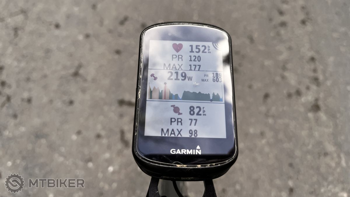

Jazdu by som rozdelil na dva druhy. Ak jazdím ľahko v zóne 1, 2 a 3, tak nepozorujem extra zmeny na cyklopočítači. Naopak, ak by sme riešili intervaly od zóny 4 až po 7, tu som videl najväčšie výhody duálneho systému. Takže počas testu som si všímal údaje hlavne pri intenzívnejšej jazde.
Kto jazdil s wattmetrom, vie, že držať nejaký priemer na interval chce mať cit na pedál. Pri jednostrannej verzii som si všimol, že watty vedia niekedy doslova skákať, pretože meria sa iba jedna strana a druhá sa cez vzorec vypočíta. Naopak duálny wattmeter dokáže snímať hodnoty z oboch strán.
Dual wattmeter od Magene P715, test, pedále, recenzia, review
Vďaka tomu ak si dáte interval, tak hodnota výkonu neskáče vo veľkej oscilácii a ľahšie sa drží nejakého priemeru na okruh. Samozrejme aj jednostranná verzia nás posunie v tréningu, ale ak chceme brať tréning vážnejšie, určite by som skôr siahol po duálnej verzii. Hlavne pri kratších okruhoch v trvaní od 10 do 60 sekúnd, kde ideme do maximálnych hodnôt.

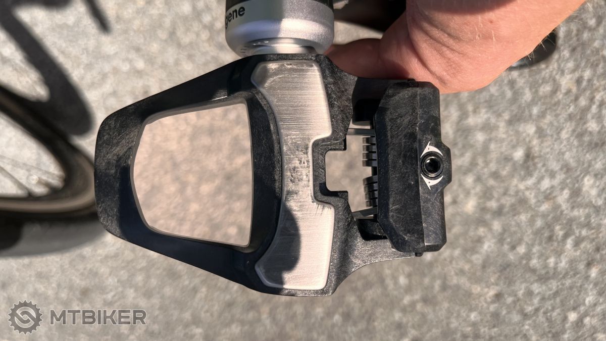

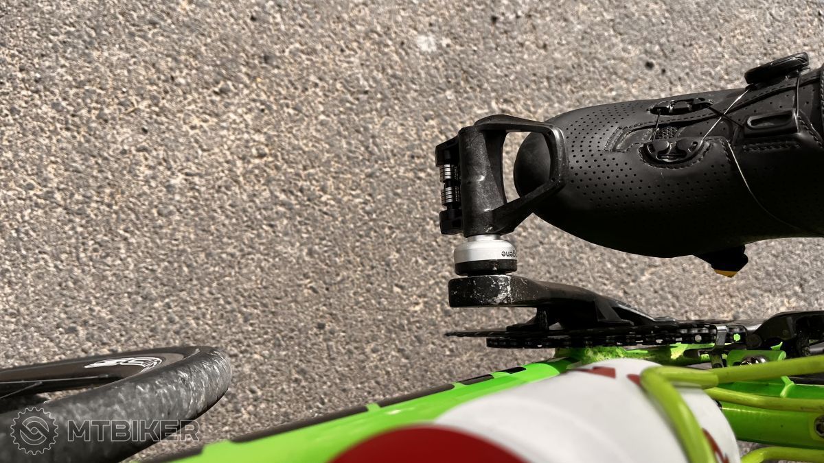

Mňa najviac zaujalo karbónové telo pedálov a sám som bol zvedavý na ich prejav. Hneď pri prvej jazde som necítil rozdiel v tuhosti, aj keď Favero majú plastové telo. Vyhotovenie tohto materiálu skôr beriem ako veľmi príjemný benefit, ktorý poteší každého fanúšika športovej cyklistiky. Zmena systému z Look na Shimano nebol pre mňa problém, je to skôr o zvyku alebo preferencii.

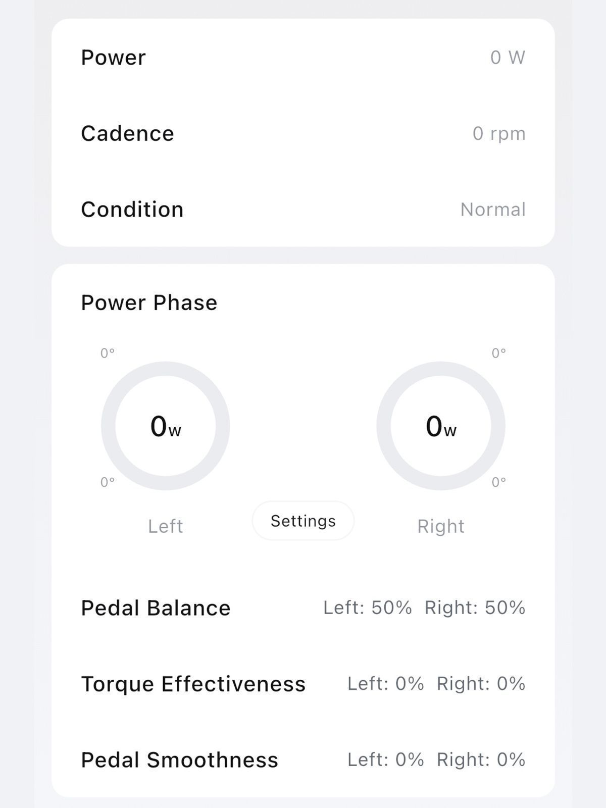

Za mňa osobne som najviac sledoval údaje o dynamike cyklistiky. Po samotnej jazde v aplikácii Garmin Connect som si mohol pozrieť údaje o rozložení záberu nôh a tiež efektívnosť záberu v kruhu. Okrem iného pedále vedia rozoznať, kedy šliapeme v sedle a v stoji vďaka gyroskopu.
To sú celkom zaujímavé údaje, ktoré nám môžu pomôcť vyrovnať vyváženie záberu alebo posun kufrov. V mojom prípade som našťastie odchýlky nemal veľké a ani posun kufrov mi po výjazdoch neodporúčalo.

Prvú nevýhodu som videl pri otvorení balenia. Síce máme v krabici nabíjací kábel pre oba pedále, ale chýbal mi tam adaptér. Toto je v prípade Favero vyriešené adaptérom na nabíjanie aj s viacerými typmi zástrčiek. Ak by som ešte mal porovnať konkurenta Favero, tak v balení dostaneme aj kufre na pedále, v balení od Magene som kufre nenašiel.

Osobne značku Magene registrujem, aj kvôli testom ich cyklopočítačov a inej elektroniky. Za mňa osobne ma značka milo prekvapila a počas doby testovania ani raz pedále nezaváhali. Nastavenie a montáž je rýchla a jednoduchá, zvládnuteľná do 1 minúty. Nie je potrebné ani riešiť aplikáciu, pretože kalibrácia je možná aj v cyklopočítači s nastavením dĺžky kľuky.
