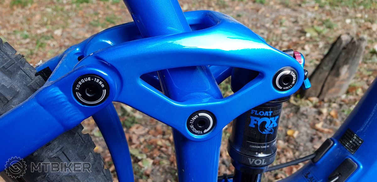

Giant je známy svojím citom pre detaily a Trance nie je žiadna výnimka, a tak aj tu nájdeme také drobnosti, ako sú gumové krytky vnútorného vedenia, ktoré jednak zabraňujú vstupu nečistotám a pôsobia aj ako ochrana proti šúchaniu bowdenov o rám.
Radiaci bowden je naviac v zadnej stavbe ešte navlečený v gumenej ochrane po celej dĺžke, aby sa zbytočne pri pohybe zadnej stavby nešúchal o rám, a tak ho nepoškodzoval. Aké jednoduché, geniálne a lacné, prečo to nerobia všetci?
Takisto chválím Giant za udávanie uťahovacieho momentu na každej skrutke, čo vie ušetriť nervy pri servisovaní bicykla.
Páčila sa mi aj výrazná modrá metalíza, ktorá je veľmi odolná a poškrabať ju podľa mňa nebude vôbec jednoduché, a tak vám bicykel vydrží dlhšie ako nový. Samozrejme farba je ale vec vkusu.
