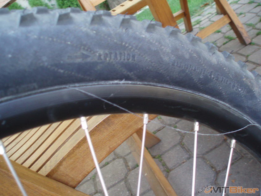

u mna na crosse bezna vec (tiez conti). a gumu po 1500km asi tazko zreklamujes.
ja mam skusenost len s jednou reklamaciou ked som nahodil plast a bola na nom mensia bublina ale bolo ju citit ako hadze. pri reklamacii mi predajca povedal ze neviem nahadzovat plast. tak som mu povedal nech mi ho nahodi a zaplatim mu za pracu. nahadzoval ho 3x az som isiel domov s peniazmi ale to mal nabehane tak 10km.
Si to nevsimaj sa ti dobre povie Ale ja sa na tom seriozne bojim jazdit, minule som si to šinul dole kopcom 75 a az dole som si uvedomil, ze to asi nebolo uplne vhodne. Ten plast musi byt oslabeny, ked je cely popraskany a šupe sa. Vid starsi prispevok, jak sa niekomu ten plast odtrhol v tom mieste kde sa para.
absolutne nic. tie vlakna su z latkovej ochrany patky. normalne sa to zalieva gumou, no conti na bokoch znacne setri cize to casom zacne vyliezat. da sa povedat ze to je len vrchna vrstva. Ked sa niekomu roztrhol pri patke a "odisiel od rafiku" tak bud dotycny musel velmi vela alebo naopak malo fukat lebo po 1500km sa mi nic take nestalo, a na fotkach natrhnutych patiek bol dezen da sa povedat ze po par stovkach km.
