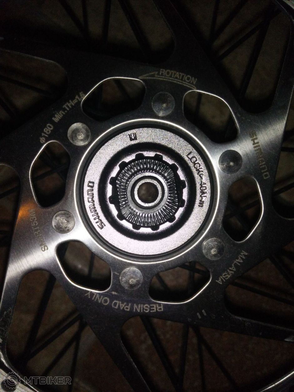

Ako to ze nieje miesto.Vyberes koleso,vytiahnes RU,nasunies ten kluc a 24kou vidlicovym povolis.Vycistis a zatiahnes naspät.Ja som ani nemal momentak a zatial ziadny vakel ani nic podobne nemam.
zakupim, vyskusam a potom poviem. Od oka mi to pride ze aj ked vytiahnes upinak, tak to nenasunies do vnutra, pripadne som len pomyleny a este budem musiet odmontovat aj tuto nabojovu cast:
Este taky detail. Nasun ho rukou ale trocha ho doklep dnu kladivom (ale len vazne jemne, ziadne somariny!) stava sa, ze dnu je bordel a hlavica sa trocha vysunie a vypadne.
Presne tak, napr. Shimano XT koleso s 15 mm oskou má takú maticu:
Moja chyba... Oba su pouzitelne. Na fc 32 mas akurat kratsiu (a menej pohodlnu) rucku takze poriadne zapecene kotuce sa budu tahsie povolovat
Ak je pevna os tak automaticky sa davaju matice na hollowtech kluc
