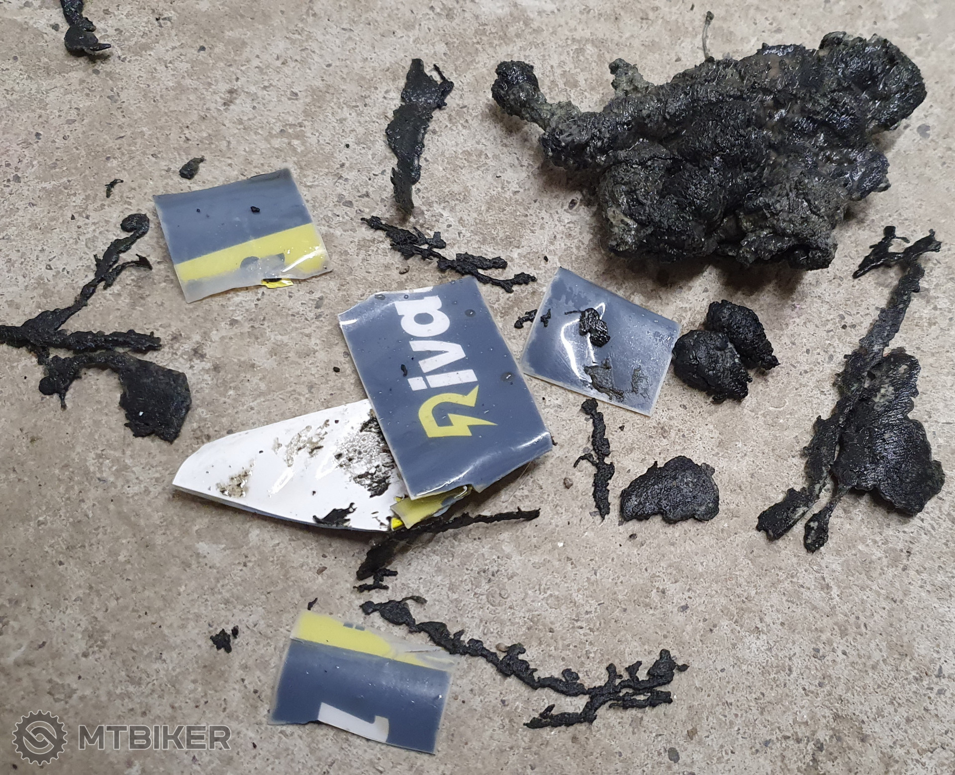

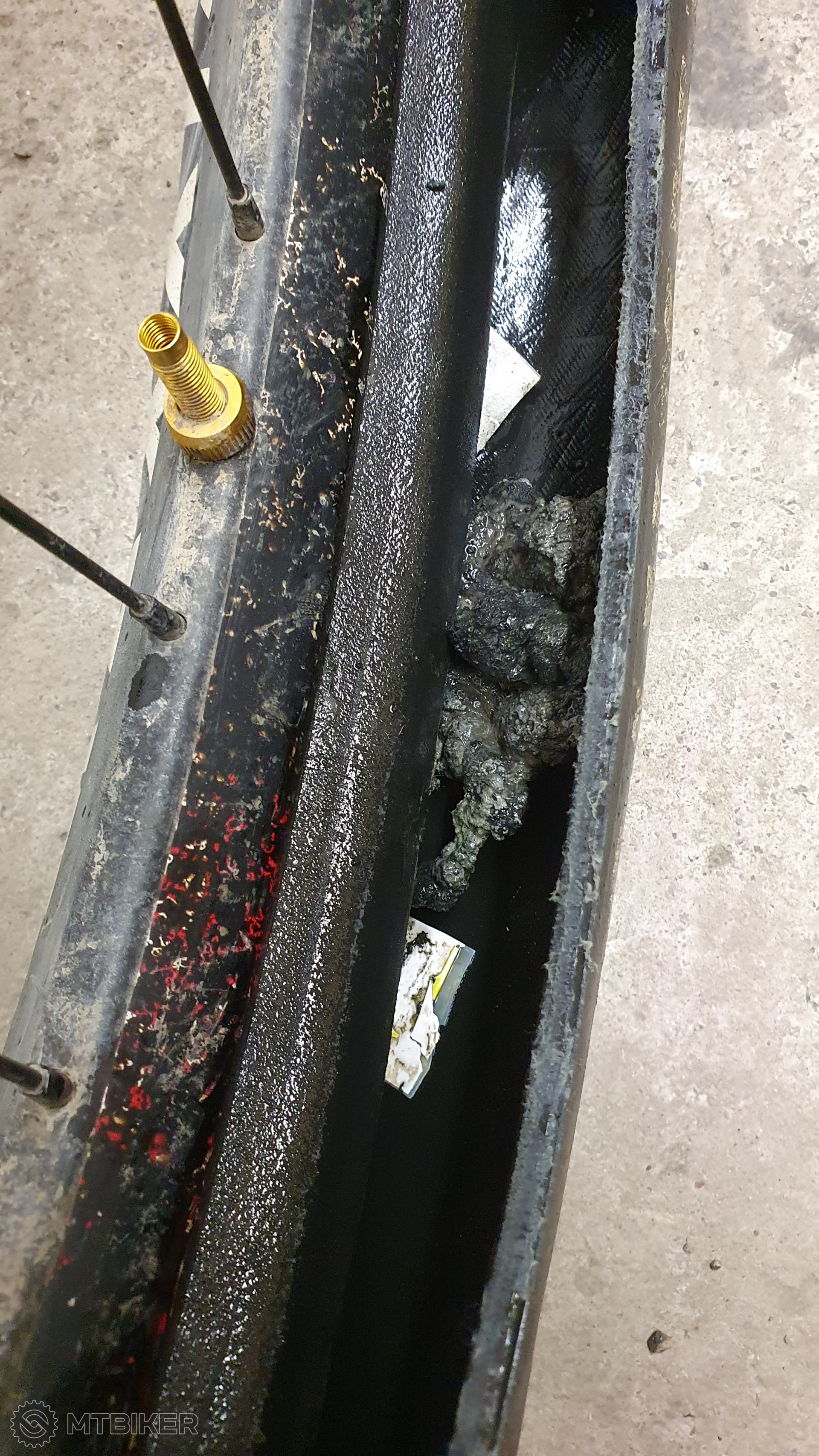

Posledné výjazdy som na rovnej ceste cítil, že čosi v zadnom kolese búcha, tipoval som roztrhnutý insert... tak dnes cez trochu voľného času som si k tomu sadol a dal dole plášť. Šlo to ťažko, dobrá rada do budúcna, je potrebné najprv po celom obvode uvolniť plášť prilepený tmelom o ráfik a insert. Potom to už išlo rukami a jednou montpákou. Po uvoľnení jednej strany plášťa von, hneď bolo vidno príčinu búchania: zlepenec tmelu s oderkami z insertu. Tak ako to vyzerá, tak to aj ***** no hnusný smrad.

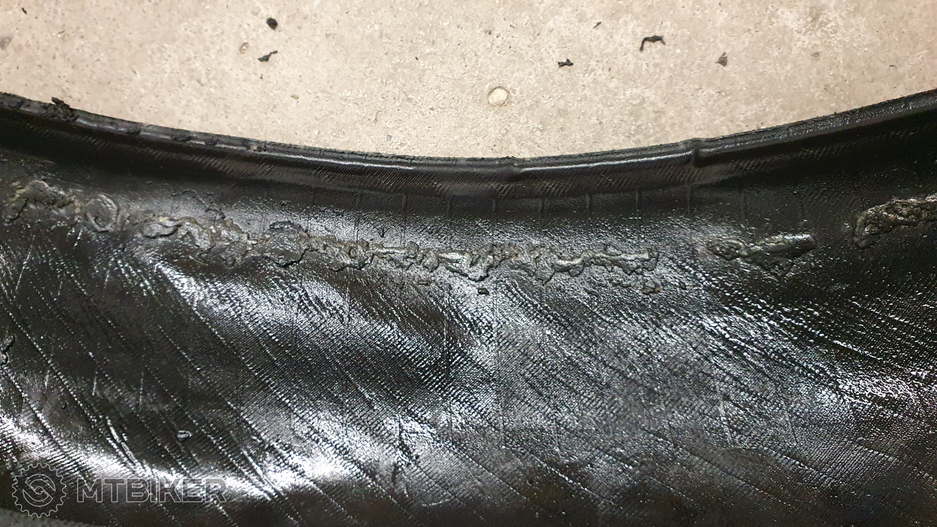

Spodná vnútorná časť insertu je po sezóne od plášťa vybrúsená do oblúka a nadrobený material sa pospájal s tmelom + po troche je nalepený aj po obvode plášťa.
Je to cca 10mesiacov čo som tam mal insert, tak ďalšia dobrá rada do budúcnosti, nasledujúca kontrola vnútra plášťa určite pred letom. Tmel mám Zeroflats.
