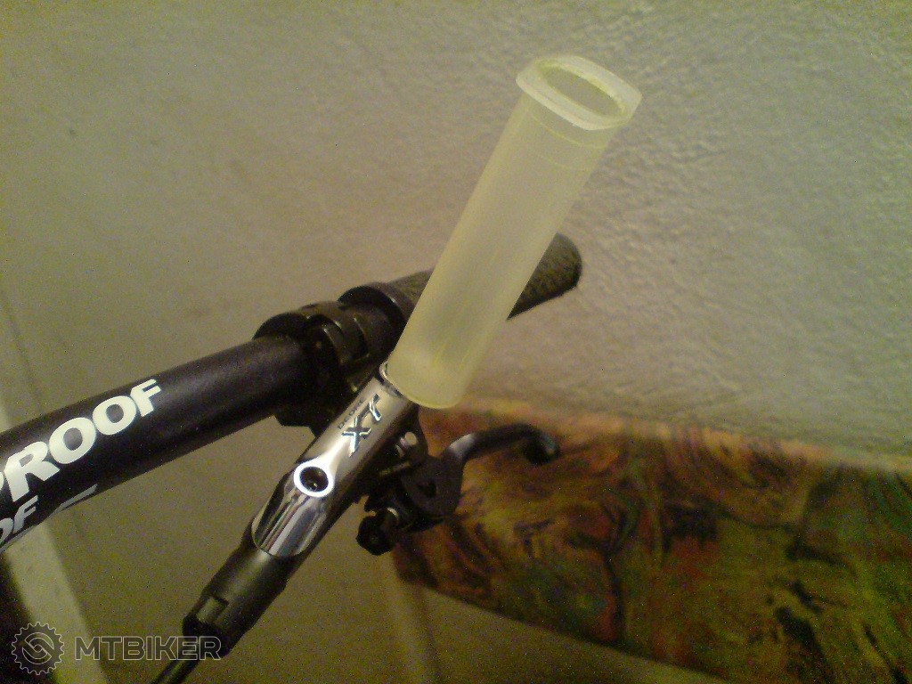

FiLus a ako tu striekacku bez piestu vytiahnes bez toho aby si okydal celu paku a jej okolie olejom? Ten shimano lievik ma aspon tu zatku..
S nim to je cista praca. Ziadne mastne flaky a kvapky vsade..
takto som to myslel
strčím do hrdla špic alebo trocha zabrúsenú špajdľu a žiadne kvapkanie sa nekoná
