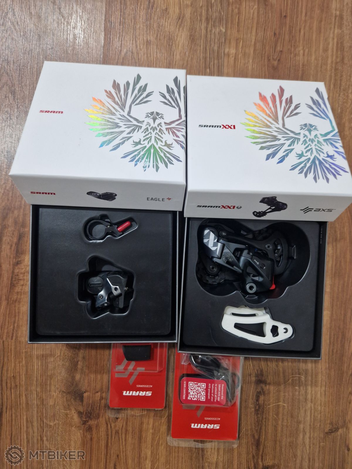

Ano celý system vybratý z krabice úplne nový tak isto bike cisto nový vybratý z krabice na tom hneď menené komponenty. Nikdy to neradilo hladko, jazdiť sa na tom dá ale nikdy to nebolo tip top.
Podla ktorej mierky?Maju dve jedna je ako som sa dozvedel na mechaniku a ta druha co som mal v baleni na elektriku.Tiez som nemohol nastavit prehadzovacku lebo je rozdiel v mierkach.Po nastaveni s mierkou(bielou) co bola v baleni je vsetko ok
