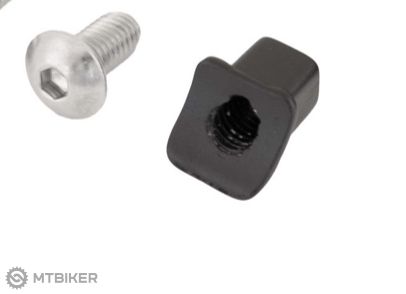

Tieto adaptery mu ale na axs pod budu podla mna prd platne, aj ta do strany nastavitelna axs pod objimka (infinity) potrebuje skrutku durch do niecoho . Takze mozno skusit ako by ta infinity objimka isla priamo na espec ev brzdu priamo bez redukcie, len to nasrobovat na (vid obrazok)

Super, dakujem, tato infinity objimka sa tam pekne vojde. Ked nenajdem vhodny adapter, vyriesim nou.

1. Existuje redukcia, ktora mi umozni dat radenie priamo na objimku shimano brzd? Toto by bolo idealne riesenie.
2. Ak nie, zmesti sa objimka radenia MMX medzi objimku shimano brzd? (Myslim, ze nie).
3. Este vidim moznost v objimke Sram Infinity, ktora by sa mohla medzi objimku shimano brzd zmestit https://www.tradeinn.com/bikeinn/en/sram-infinite-shifter-clamp-for-axs-pod-ultimate/139868773/p?utm_source=google_products&utm_medium=merchant&id_producte=19746806&country=sk&gad_source=1&gclid=Cj0KCQjwqdqvBhCPARIsANrmZhMUOzkLVdT81U4LPonChloNYkODF9IAaPstfCSKwgd8z7D_65kzrGsaAkGNEALw_wcB&gclsrc=aw.ds
Mate s tym niekto skusenost? Shimano brzdy s I-Spec EV a radenie Sram AXS Pod? Dakujem za rady.
