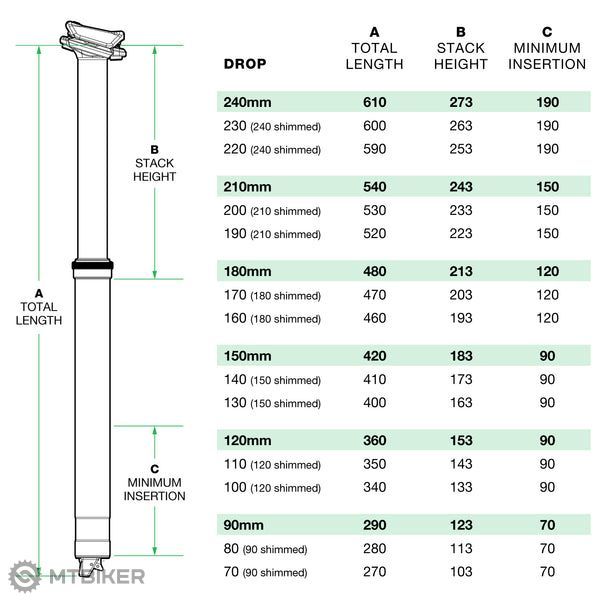

150ka mi tam tiez nevychadza parametrovo.
Technical Specifications:
* Travel: 150mm
* Diameter: 31.6mm
* Length: 440mm.
Dlzka vysunutej sedlovky musi byt 390 a minimalne zasunutie v rame na reverb je 80mm, tskze dlzka musi byt min.470mm.
Najnizsi zdvich ktory tam mozem dat je 175mm. To sa mi zda vela tiez
len pozor,napriklad taka OneUp V2 pri 150mm ma celkovu dlzku 420mm, minimalna dlzka zasunutia je 90mm cize by ti zostalo len 330mm co je v tvojom pripade malo. Kazda teleskopka ma tie rozmery kusok ine

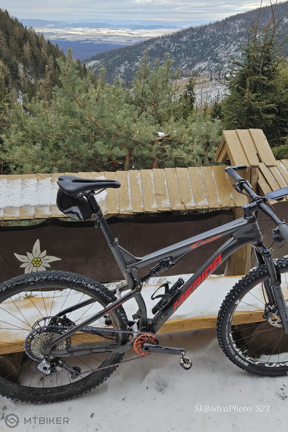

Moja prvá axs fungovala úplne bezproblémovo 4 roky a určite ďalej funguje na predanom mondrakeri.Detto na bajkparkovom YT Capre. Na trek som kupoval novú a v podstate mám podozrenie že mám vôľu v čapoch ani nie po pol roku. Hadzka nebola nikdy padnutá ani poškrabaná - jazdím to na ebajku, no snažím sa jazdiť s rozumom a šľapem skôr kadenčne akoby to mal motor ťahať nasilu. problém sa javí pri využívaní posledných 4 veľkých pastorkov a šľapaní pod záberom - najskôr nepríjemné vŕzgajúce zvuky, časom už aj nepresnosť radenia. vylúčili sme už asi úplne všetko - od motora, kľúk,pedálov, prevodníka a reťaze. - stretol sa niekto s podobným problémom. kamošovi začala blbnúť podobným spôsobom od výroby a canyon mu ju zdarma vymenil.
Hazka je stále v záruke, čiže by sa mala dať vyreklamovať.

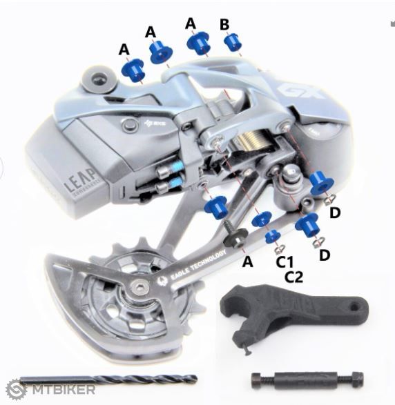

oplatí sa to preskladať opravnou sadou od Leap components ( je potrebné vŕtať do hazky ) cca 50e
ked to skusas hybat od kolesa / ku kolesu, ma to citelny vakel?
menil som capy na obycanych NX a GX saltroch za titanove + oring namiesto segerky, ale na XX1 capoch je aj teflon na vymedzenie vole.
mozno iba vymenit cap... XX1 ma zrejme o jeden Oring viac.
"pravdepodobne" mám vôľu v týchto 4 čapoch,v tom strednom dieli medzi ramienkom a vrchným mechanizmom. sú tam od výroby bushingy ktoré su pravdepodobne vylagrovane. pod každou tom dlhou skrutkou sú medzi skrutkou a konštrukciou tenučné bushingy z plastu v ktorom to má celé vôľu.
Tak jsem vyzkoušel opravný kit od Leap a problém s řazením na nejmenších dvou pastorcích vyřešen.Zjistil jsem u AXS,jako spousta ostatních,že rovná patka je základ.Jakmile se ale časem udělá vůle v čepech,tak to prostě seřidit nejde a jsem rád,že někdo náhradní čepy dělá
Skus si o 150mm zasunut sedlovku ci ti to bude stacit.
alebo riešenie od madrone za nekresťanských 200e
