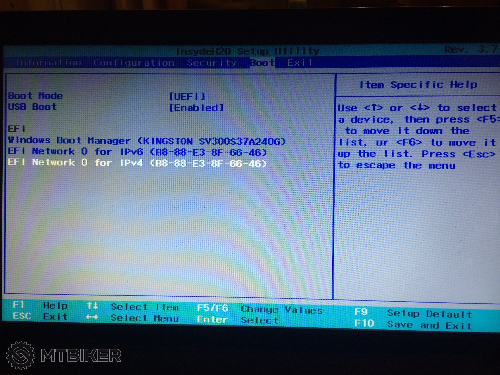

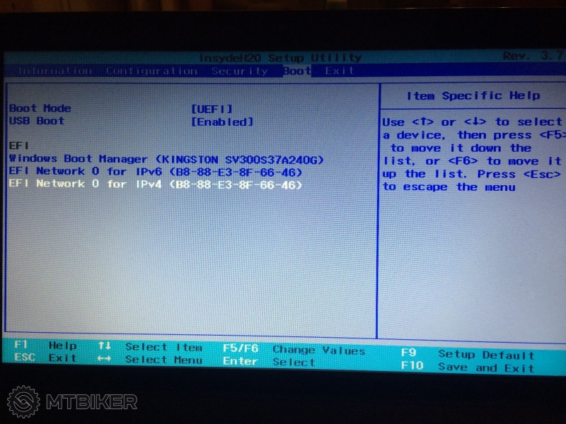

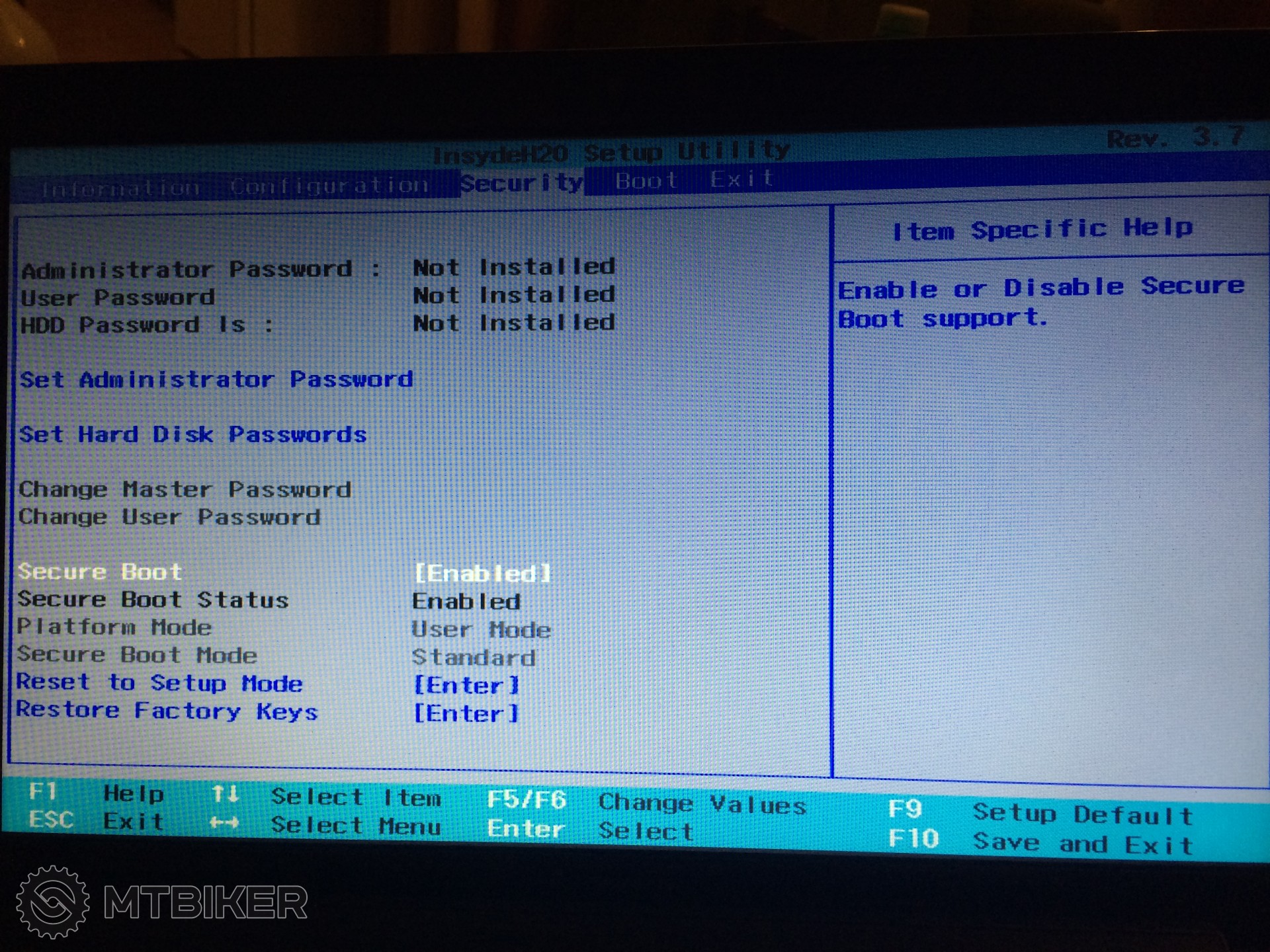

PhilJ ja mam povolene len SSD a CD rom. Napriek tomu bootuje co pride :D zatial sa to nestava nejako casto, za ten rok mozno 5x takze neriesim.
Zobraziť komentár 01.12.2015 - 21:50:10
Takto to vyzera v mojom biose
image.jpeg 713.92 KiB Otvoriť v novom okne thumb_up0thumb_down
image.jpeg 699.36 KiB Otvoriť v novom okne thumb_up0thumb_down
image.jpeg 677.27 KiB Otvoriť v novom okne thumb_up0thumb_down

:puke: :puke: :puke: UEFI :puke: :puke: :puke:
to treba zrusit a pouzit Legacy BIOS !
...ale to uz teraz asi nespravis bez reinstalovania windoozov
Zobraziť komentár 01.12.2015 - 22:27:50
PhilJ a dovod? Pouzivam EFI na vsetkych pocitacoch s linuxom a nemam problem
Zobraziť komentár 01.12.2015 - 22:37:21
ja to nepouzivam nikde a tiez nemam problem ;)
..ale je to len dalsie proprietary ***** navyse - a ja tomu neverim
Zobraziť komentár 01.12.2015 - 22:45:27
Nuz, asi mam smolu. Skusil som aj zmenit bootovanie na Legacy support, ale blblo to, tak som dal naspat UEFI a ide to. Ked pocitac zapinam tlacidlom, tak sa vzdy nastartuje normalne, ale akonahle ho dam systemovo restartovat, tak sa vo vacsine pripadov nenacita a musim ho vypnut a zas tlacidlom zapnut.
