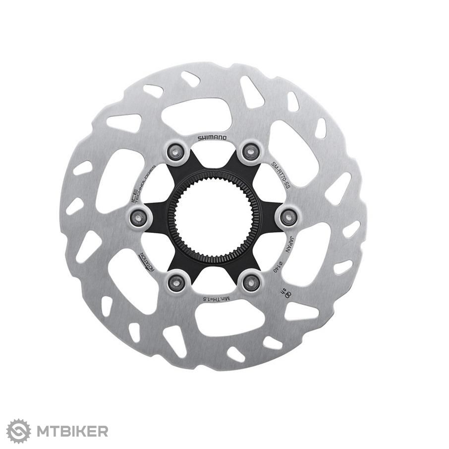

Shimano SM-RT70 je kvalitný brzdový kotúč s priemerom 140 mm, určený pre horské aj cestné bicykle. Vďaka technológii Ice Tech ponúka vynikajúci odvod tepla a stabilný brzdný výkon aj pri dlhších zjazdoch. Upevňuje sa rýchlo a jednoducho pomocou systému Center Lock, súčasťou je aj vnútorná matica. Kotúč je vhodný pre kovové aj živicové platničky, vyrobený z kombinácie hliníka a ocele pre vyššiu odolnosť a nižšiu váhu.
  • Priemer kotúča 140 mm
  • Spoľahlivá technológia Ice Tech pre efektívne chladenie
  • Rýchla montáž cez Center Lock systém
  • Nízka hmotnosť, robustná hliníkovo-oceľová konštrukcia
  • Kompatibilný s kovovými aj živicovými platničkami
  • Súčasťou balenia vnútorná matica na upevnenie
Detaily produktu
Uchytenie kotúča Centerlock

- Nepoužívajte rotor kotúčovej brzdy v prípade, že je prasknutý alebo zdeformovaný. Rotor kotúčovej brzdy sa môže zlomiť a viesť k vážnemu zraneniu spôsobenému pádom.
- Nepoužívajte rotor kotúčovej brzdy ak je jeho hrúbka 1,5 mm alebo menej. Nepoužívajte ho tiež v prípade, že je viditeľný hliníkový povrch. Rotor kotúčovej brzdy sa môže zlomiť a viesť k vážnemu zraneniu spôsobenému pádom.
