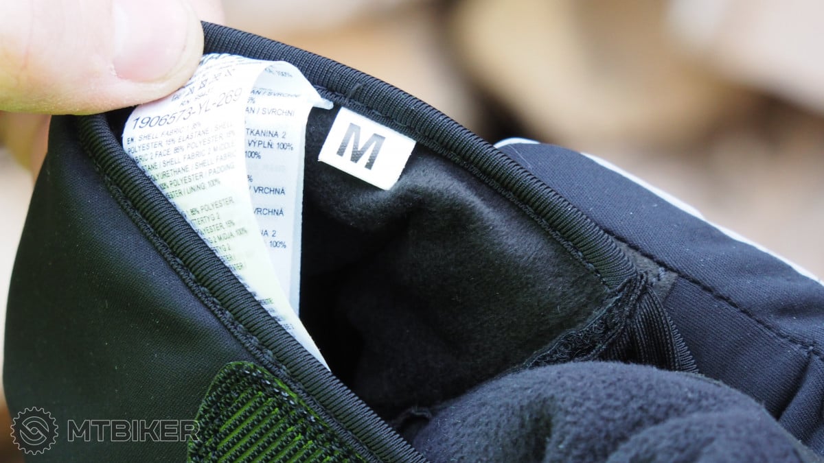

Veľmi dobré izolačné vlastnosti majú rukavice Siberian Glow, ktoré ako iste tušíte majú rovnakú “turboreflexnú” povrchovú úpravu ako vyššie popisované návleky. Rukavice sa vyznačujú hrubou fleecovou výstelkou, vďaka ktorej budete mať prsty ako v bavlnke a nebude vám zachádzať mráz pod nechty ani po dlhodobom monotónnom natáčaní objemových kilometrov. Rukavice si hravo poradia aj s kvapkami vody a poletujúcim snehom a neprepustia vodu dnu. Priedušnosť rukavíc vzhľadom na hrúbku zateplenia je veľmi dobrá a počas jazdy som nemal pocit, že by sa mi ruky potili.
Keď som však zastal a rozhodol sa porobiť pár fotiek, opätovné nasadenie rukavice vyžadovalo trochu viac úsilia, ako som bol doposiaľ zvyknutý. Dlaňová časť má protišmykovú úpravu v podobe malých silikónových trojuholníčkov a vďaka nej si nebudete ani na mokrých gripoch alebo omotávke pripadať ako krotiteľ dažďoviek. Prvý článok ukazovákov a palcov je navyše prešitý odolnejším materiálom, aby ste končeky týchto prstov nepredrali pri brzdení a radení tak skoro.
Pozitívom je aj zapínanie na suchý zips, ktoré vám dovolí zapasovať rukávy bundy do rukavíc. Nezabudlo sa ani na jemné froté plochy na utieranie nosa. Veľkým pozitívom je aj anatomické tvarovanie rukavíc, ktoré sedia na rukách v jazdeckej pozícii takže nemáte pocit, ako keby niektoré vaše prsty nedorástli do svojej konečnej dĺžky.
Určitý protipól a daň za extra komfort je však horšia citlivosť a manipulácia s drobnými predmetmi alebo tlačidlami elektroniky. Tu by však bolo naivné očakávať, že v hrubých rukaviciach, ktoré nesú v názve slovo “Sibír” budete môcť vyšívať na kanavu. Ich kvality sú niekde úplne inde, a tak to má byť.
