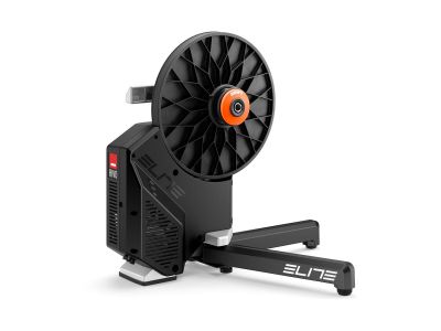

V našom shope môžete vyberať podľa výrobcu, ceny, alebo či je tovar skladom… Všetko vrátane príslušenstva nájdete na tomto odkaze.
Ako vyzerá novinka od Elite s názvom Direto X, a čo všetko nájdete v balení si môžete pozrieť v tomto videu:
