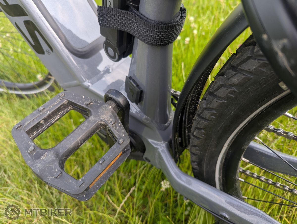

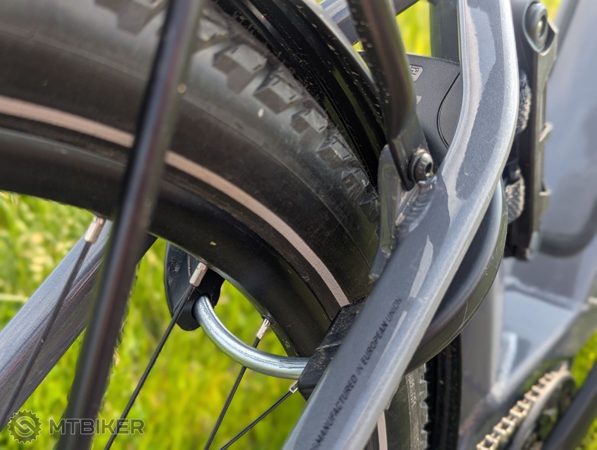

Bicykel disponuje zvončekom, stojanom, praktickými širokými pedálmi, zadným nosičom, namontovanými blatníkmi, má integrovaný zámok a aj predné a zadné svetlo. Reflexné prvky sú tiež samozrejmosťou. Ktoré vychytávky e-biku Kellys Estima som ocenila najviac?

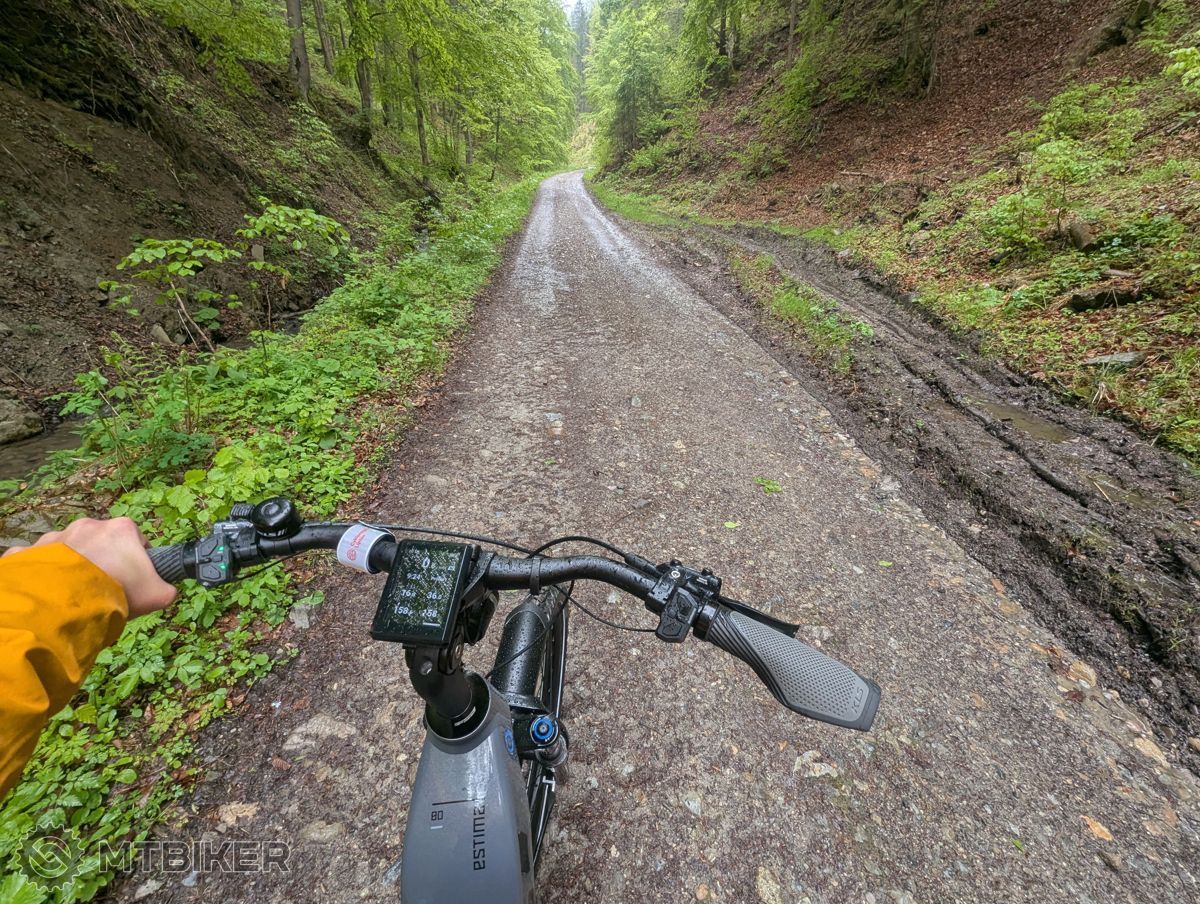

Plášte All Grounder
Vďaka mohutným širokým plášťom vhodným aj do ľahšieho terénu zvládol e-bike Estima aj trasy mimo asfaltu naozaj bravúrne. Nemám ambíciu zdolávať technicky náročné traily, ale chcem, aby ma bicykel bezpečne a pohodlne previezol aj mimo ciest a túto moju požiadavku Estima splnil s nadhľadom.

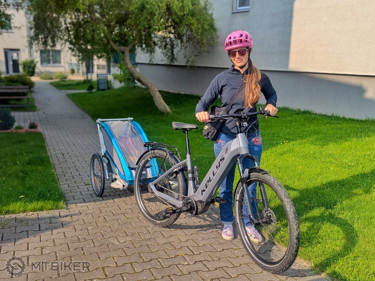

S dieťatom na cestách
Bicykel Kellys Estima je kompatibilný s cyklosedačkou a cyklovozíkmi Thule, čiže bezpečné jazdy s deťmi nie sú problémom. (Nielen Thule, ale aj s inými výrobcami, ktoré majú štandardné uchytenie, pozn. redakcie.)

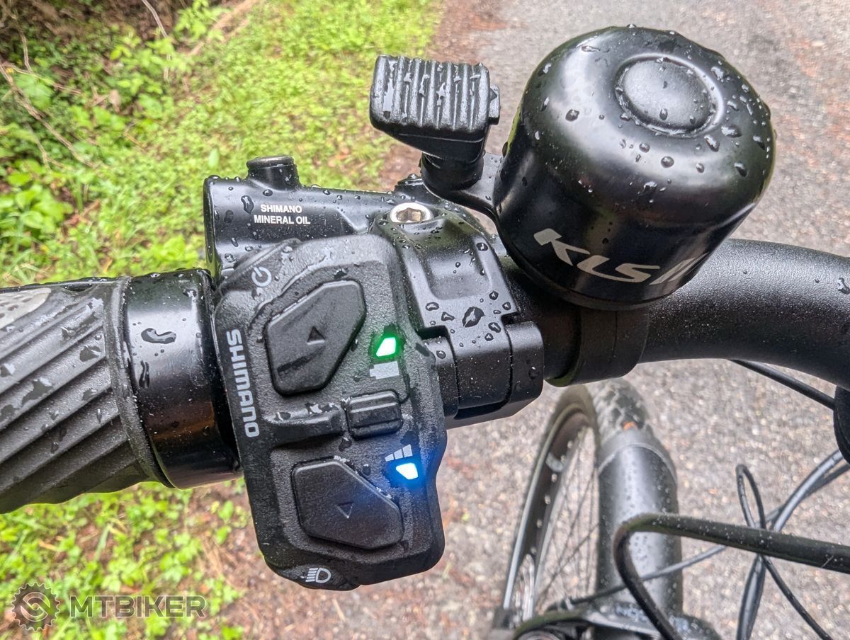

Ovládanie režimov? Intuitívne a jednoduché
Ovládanie jednotlivých asistenčných režimov je veľmi jednoduché a intuitívne. Pomocou odnímateľného displeja a ovládacích tlačidiel so šípkami umiestnenými na ľavej strane riadidiel si bez problémov zvolíš požadovaný režim podpory. Zapínanie, vypínanie a ovládanie svetla je prispôsobené na ľavú ruku, takže všetko potrebné máš doslova „pod palcom“. Ďalšia výhoda odnímateľného displeja je, že v prípade odstavenia si viete bicykel zamknúť integrovaným zámkom a displej zobrať so sebou.
Nielen dopravný prostriedok, ale súčasť mojich každodenných povinností aj rodinných výletov.
Vpravo sa cez stredové tlačidlo prepína manuálna versus automatická prevodovka. Šípkami hore a dole sa menia prevodové stupne podľa potreby. Celé ovládanie funguje na princípe šípok – hore a dole prepínate medzi režimami ECO, TRAIL a BOOST. Motor bicykla sa zapína alebo vypína podržaním hlavného tlačidla. Ďalšie tlačidlo slúži na ovládanie displeja, na ktorom si vieš zobraziť rôzne informácie o aktuálnej jazde či histórii jázd. Display je farebný a v tme podsvietený.
