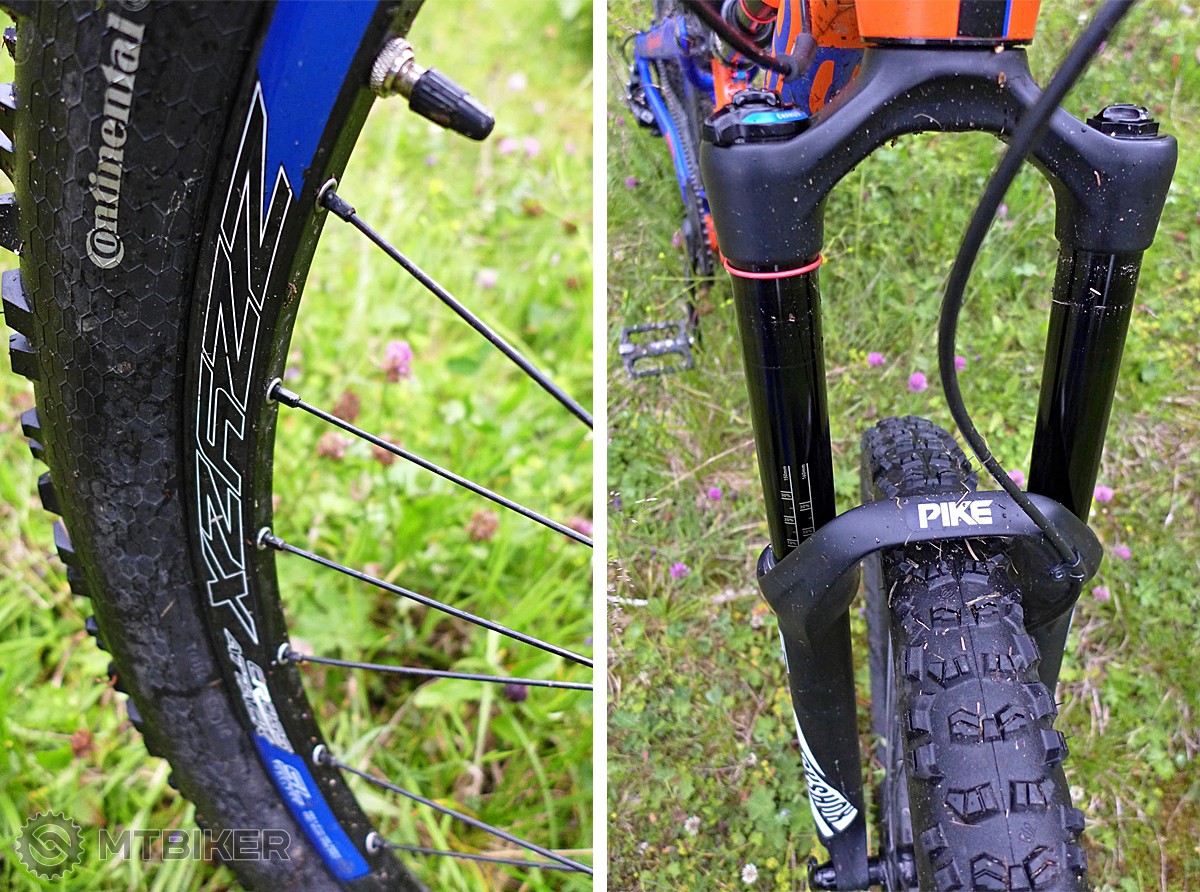

Prvé, čo som si všimol po nasadnutí na neho, bol položenejší hlavový uhol. Pri otočení riadítok sa akoby zamykal, otočenie šlo ťažšie. No uvidíme, ako sa to bude prejavovať pri jazdení v zatáčkach a klopkách. Na Mko (47 cm) sa mi zdal trochu trochu kratší posed. Pruženie po nastavení tlakov dávalo pocit mäkkosti a vyrovnanosti. Vidlica Rockshox PIKE RCT3 s 15 mm oskou funguje bez debát výborne, pri výjazde hore sa zbytočne nepohupuje a smerom dole pohlcuje, čo jej príde do cesty. Vzadu zase prispievala k tuhosti pevná oska 12/142 mm. Tá sa zaťahuje na inbus, čo sme vnímali ako výhodu pri manipulácii a lepšom zatiahnutí. Hm, to všetko dokopy dávalo už na začiatku tušiť, že s týmto bikom bude kopa zábavy hlavne na ceste dolu trailom.

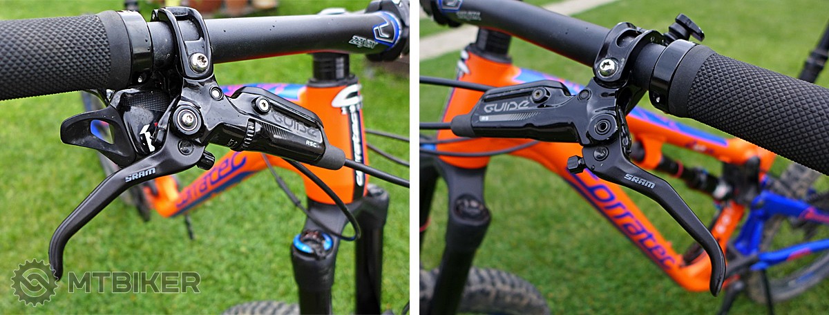

Teleskopická sedlovka je v tejto kategórii už samozrejmosťou a osvedčený RockShox Reverb Stelth s vnútorným vedením bowdenu nebol výnimkou a plnil si svoju funkciu ako mal. Rovnako aj vedenie bowdenov radenia prehadzovačky a bŕzd je riešené cez vnútro hlavného trojuholníka rámu. Sedlo Corratec pekne farebne ladí s farbami rámu, chromo-molybdénové raily prispievajú k jeho nižšej váhe a nakoniec aj vcelku dobre sedí. Inak, výborné štvorpiestové brzdy Avid Guide, ktorými bol bike osadený boli jednou zo záhad - jedna RSC a druhá RS, takže na jednej sa dalo doštelovať tvrdosť záberu a na druhej nie. Zrejme následkom 10-minútového státia v kabínke lanovky s bikom na zadnom sa stalo, že brzdy zmäkli až tak, že páčky schodili až ku gripom. Prvá pomoc v teréne – kolesá dolu a pár postláčaniami sa piestiky viac vysunuli a brzdy už do konca zaberali dobre a dávkovateľne. Samozrejme, ideálne by bolo čo najskôr brzdy odvzdušniť.
