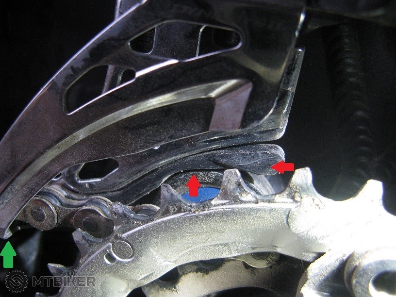

Deore XT Side Swing Front Derailleur (2x11-speed) Direct Mount ( Pozdravujem Strenki ) http://bike.shimano.com/content/sac-bike/en/home/mtb1/shifting---braking/front-derailleurs/fd-m8020-d.html
bez problemov funkcny aj na systeme 2x9 (3prevodnikove Deore kluky bez najvacsej pily, prevodniky 22 a 32 ).
Mal som trochu obavy z tej posunutej retazovej linky, co maju v popise - aby nesuchal o retaz na najlahsom prevode, ale nie je s tym ziadny problem.
Da sa lepsie vyladit ako SLX, co som mal predtym. (ten suchal pri niektorych prevodoch pri prepruzeni zadnej stavby)
Side swing ma cca. o 5mm vyssie ulozenu tu cast, co je pod retazou. Pri biku Cube AMS 29" 120, zavadza lozisko zadnej stavby a tak som si pomohol pilnikom (cervene sipky)
Na Direct mounte je stale rezerva 3-4mm smerom nadol - uplnym odstranenim toho spodneho poplastovaneho dielu by sa dalo ist este nizsie, ale nevidim na to dovod.

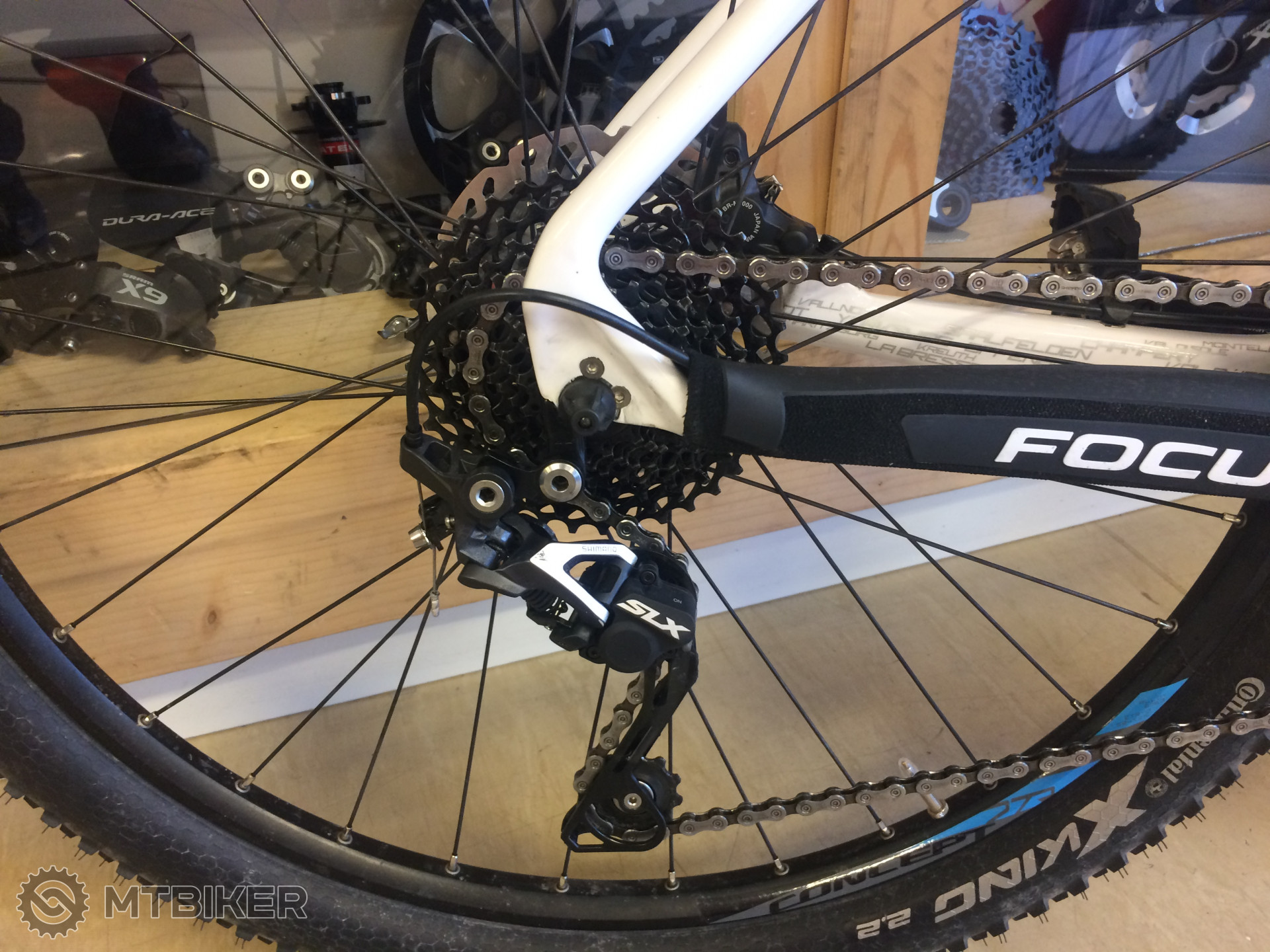

Ahojte mám bicykel focus raven 6.0 27.5 2015 momentalne tam mam 3x10 slx a cgcem prejst na 2x11 alebo 1x11 to este niesom rozhodnuty ale je to v podstate jedno otazka znie ci je mozne nasadit 11s kazetu namiesto tej 10s co mam teraz náboj je concept sl, kazeta tam ale asi nieje shimano pridam aj foto
Je to individuálne a záleží od rozmerov tvojej patky prehadzovačky. Preto som nenapísala, že to "určite" nebude fungovať, ale že "môžeš mať problém". Pokiaľ nechceš ísť do 1x11, ale "stačí" ti 2x11 tak by som si nerobila problémy a vsadila na istotu kazety 11-40z.
Kristina pisala o M781, nie o M8000. A btw. to co pisu na stranke je blabol. Aj pri 2x11 a GS ramienku je mozne v pohode pouzit kazetu 11-46. Akurat treba ratat s tym, ze pri dvojplacke a zaradenej malej pile nebude retaz napnuta na dvoch - troch spodnych pastorkoch. Ale kto by uz taky prevod jazdil, ze?
na 2placke to normalne pouzivam - nezmysel to bol na 3placke
