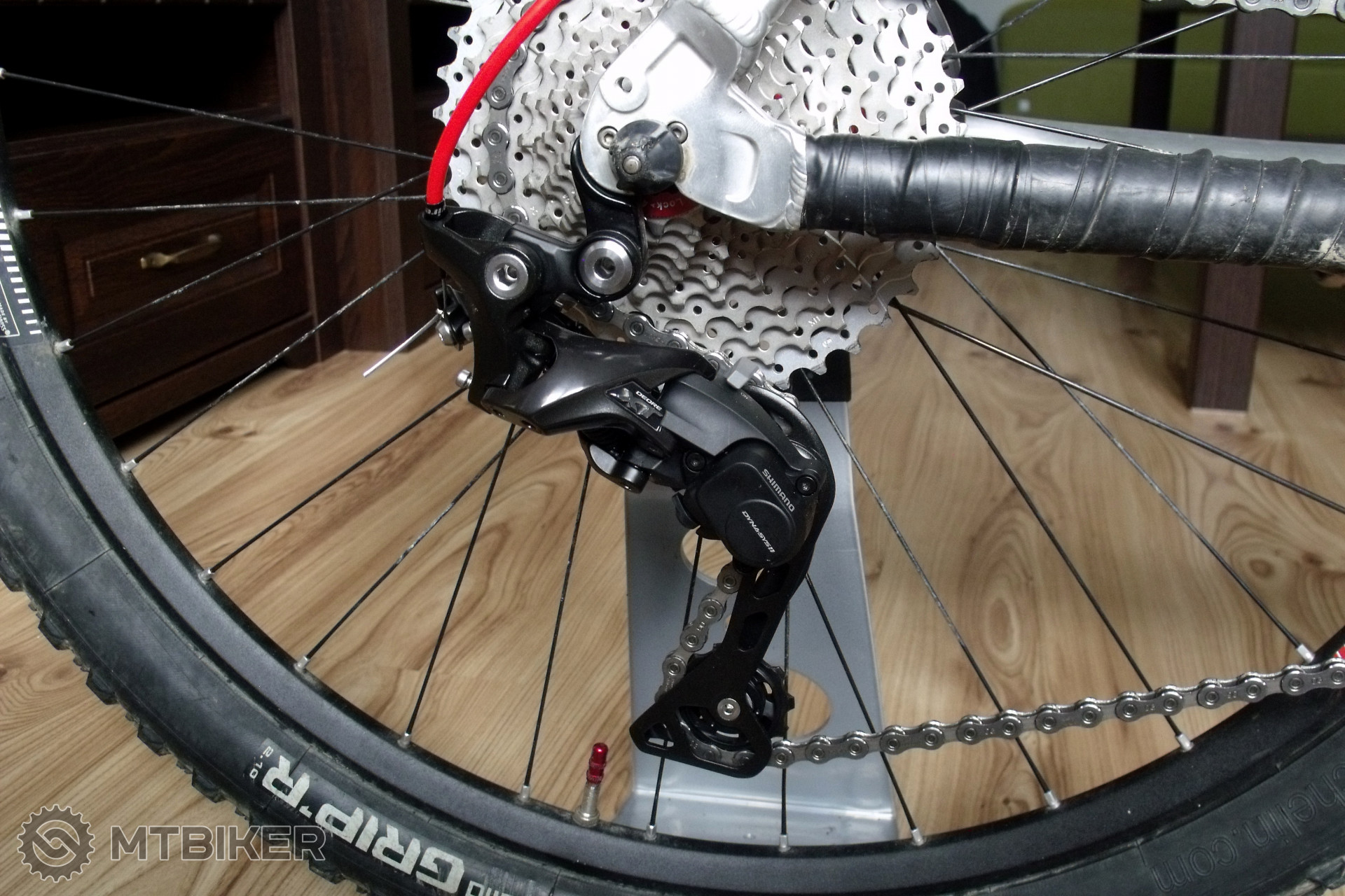

Nádherná sada. Prechody z 9sp SLX na 10sp XT a teraz na 11sp XT bol vždy veľký skok dopredu, čo sa týka radenia. Brzdy zatiaľ nič moc, treba zabehnúť doštičky. Spojku pri radení necítiť. Zatiaľ som celkom spokojný. Len to padanie reťaze z najväčšieho pastorka pri točení dozadu a na tom istom prevode pri jazde taký divný zvuk, pravdepodobne z kríženia reťaze Neviem či má zmysel posunúť kľuky bližšie k rámu, či tým zas negatívne neovplyvním najťažší prevod...
Riešil niekto padanie reťaze z najväčšieho pastorka pri točení dozadu a na tom istom prevode pri jazde taký divný zvuk, pravdepodobne z kríženia reťaze Má zmysel posunúť kľuky bližšie k rámu? Neovplyvním tak negatívne najťažší prevod?
