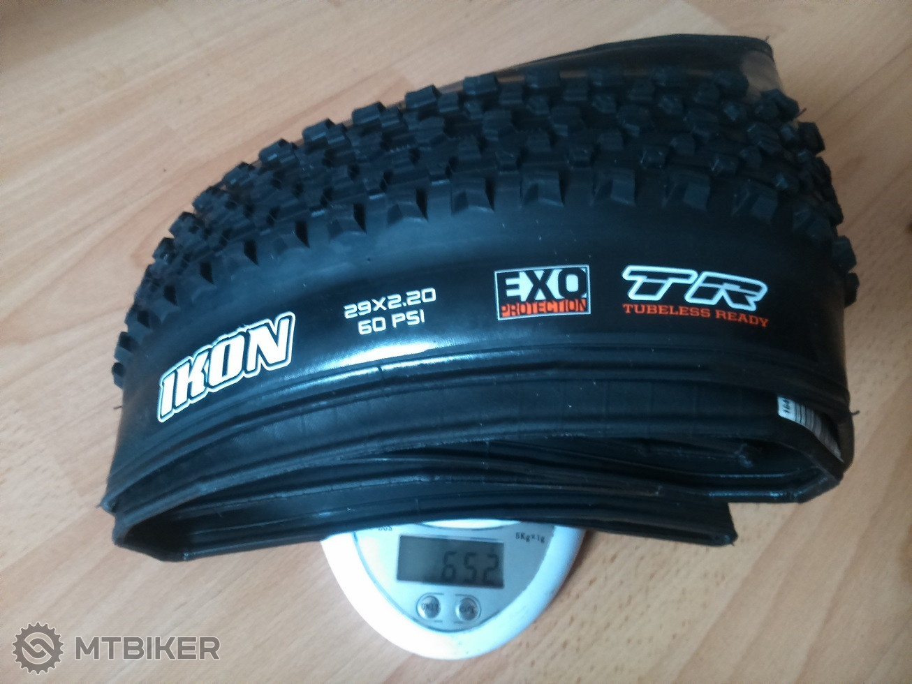

Ikon 2,2 exo tr má 660g, dlhu životnosť, a šírku na 19mm rafiku bola 56mm. slušná klobása. žiadny papier
