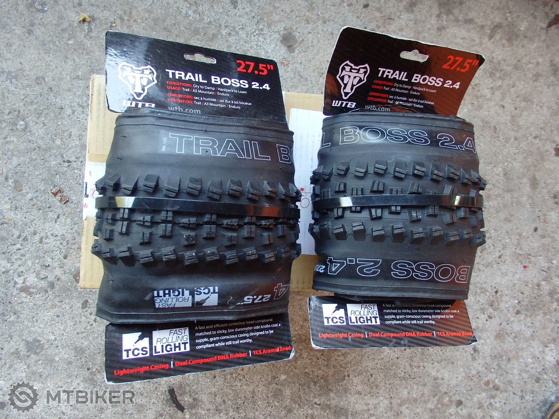

tak trail boss v sobotu otestovaný,na asfalte valivý odpor nízky,v teréne drží velmi dobre,na jazdenie po Kapratoch ideálny univerzál-tlak drží bez zmeny od nahodenia 7.11. tmel Joes Elite racers sealant,zatial žiadne presakovanie,bral som odtialto: http://www.cykloeshop.sk/p/7030/plast-wtb-trail-boss-275x24-tcs-light-fast-rolling-kevlar
reálna váha je 822 gr.
