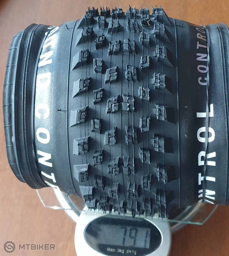

Renegade zadok, Ground Control predok. Na XC sa mi vidia ako idealna kombinacia. Su to predchadzajuce modely, novy Ground vyzera dost odlisne.
Uz som ich chcel dnes nahodit, ale do blata s tym nepojdem a po asfalte sa mi ich drat nechce, takze zatial ich neviem ohodnotit, ale co sa tyka asfaltovych presunov, tak urcite to bude lepsie ako minuly rok Nobby Nic na oboch kolesach.

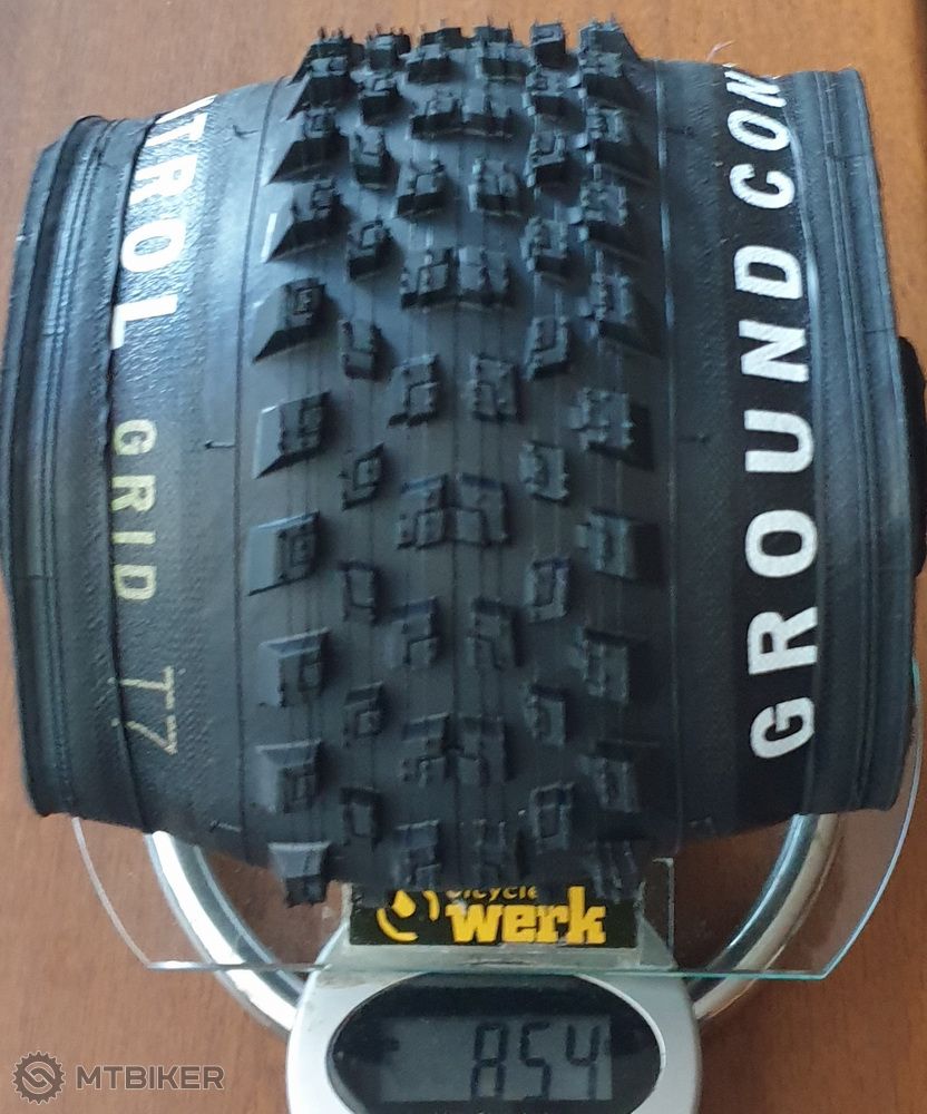

Mám tie nové Ground Control na trailovom Ripley. Vpredu verzia Grid T7 a vzadu T5. Na XC sa mi to zdá už veľký "overkill". Oproti kombinácii Renegate, alebo Fastrak vôbec nejdú. Z kopca držia dobre, ale na dlhší výjazd sú to strašné "kotvy".

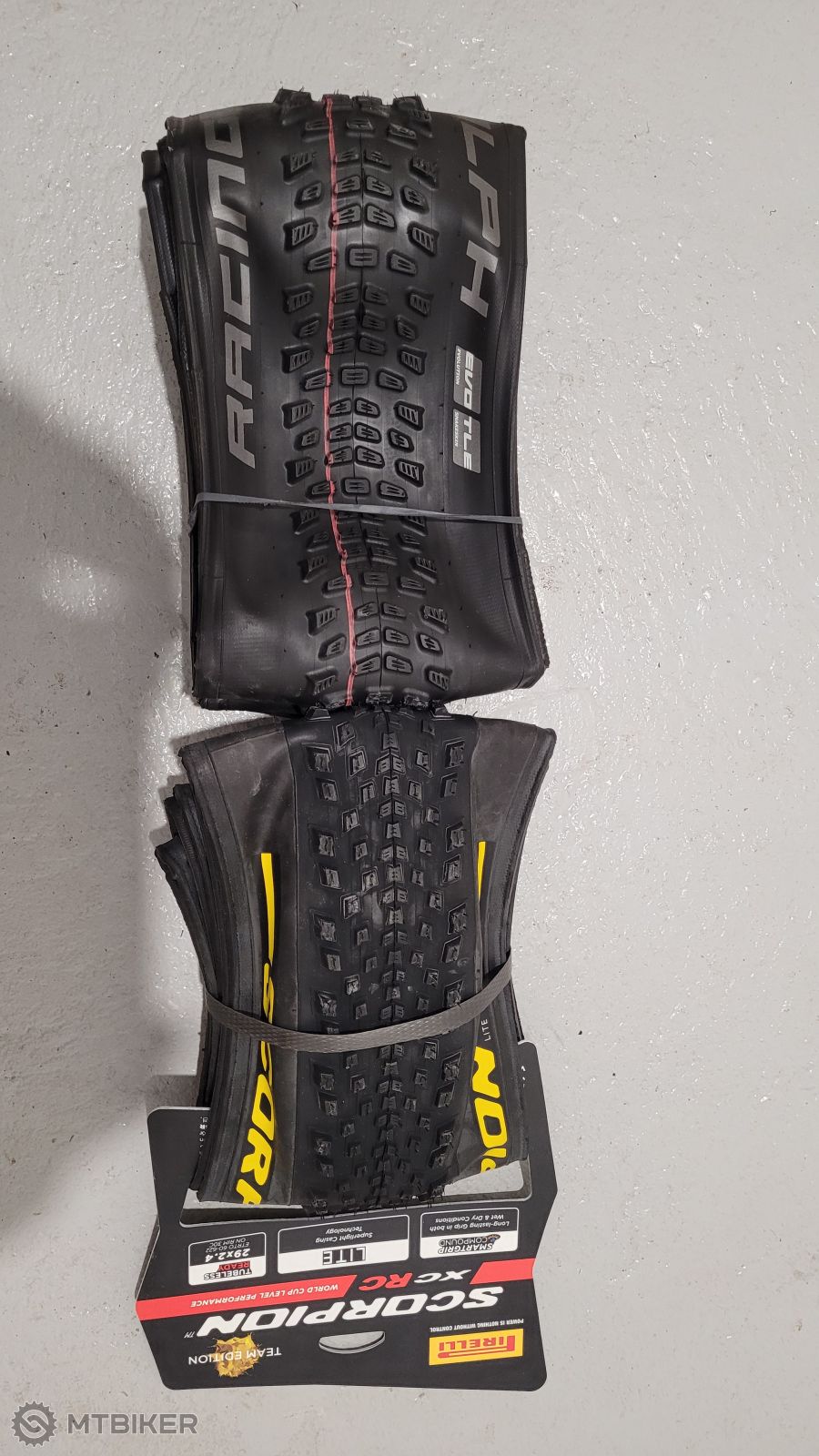

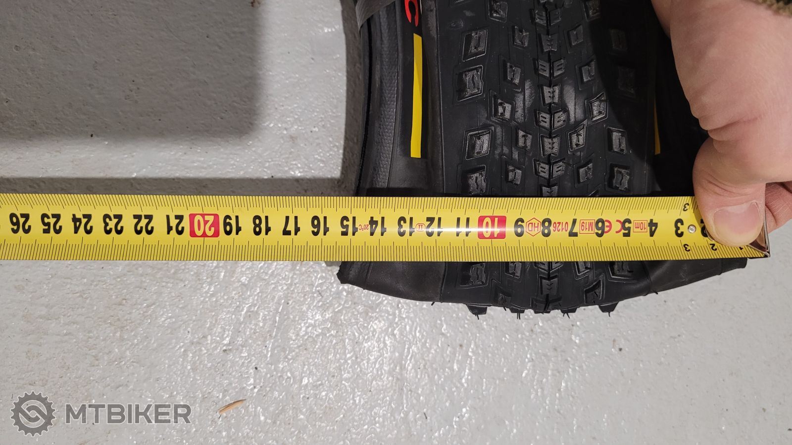

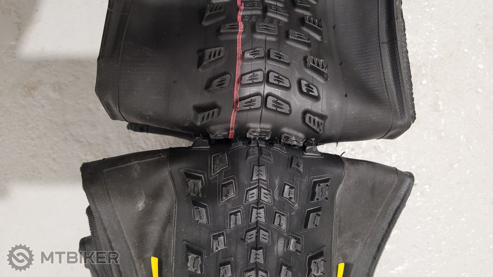

Len pre info, včera som robil poriadky, prišli mi pod ruku plášte, zmeral som ich šírky tak ako sú poskladané, ktoré sa chystám teraz nahodiť: Pirelli Scorpion XC RC 2,4" - 15,5 cm a Schwalbe RaRa 2,25" - 14 cm.
