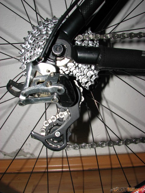

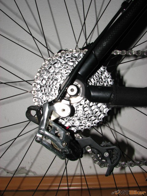

poprezeral som nejake zahranicne fora, podla vzorca mi vychadza rozsah 39 zubov, takze kratke ramienko je pre rozsah 25 zubov nepouzitelne.
Bude možnosť využiť celý rozsah kazety. V prípade Sram prehadzovača s krátkym ramienkom a 38-zubového prevodníka s kazetou 11-34 to mám, myslím, dostatočne odskúšané.
EDIT: Na malý-malý je reťaz napnutá tiež, no ten prevod aj tak využívam len ako parkovací. Radiť ho je hlúposť (rovnako ako posledných 5 namenších pastorkov v kombinácii s malou pílou).
EDIT: Keď som mal na zimákovi 44-zubový prevodník a 11-32 kazetu, tiež som často radil veľký-veľký a šalter žije doteraz.
