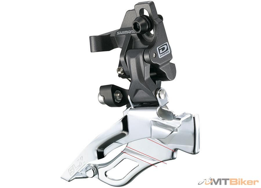

Ak budes predsa len menit tak si ujasni co je E-Type uchytenie a Direct Mount. Podla fotky z profilu to vyzera ze mas E-type. Na to by ti mala ist dvojka FD-M675-E2 ale ak sa predsa len mylim a mas direct mount tak potom FD-M676-D
