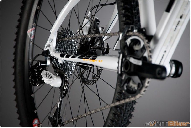

jazdite ktosi s novymi systemami sprevodovania 2x10 ci 3x10 na MTB?
Shimano alebo Sram?
Zivotnost a opotrebenie?
kdesi som cital pri teste noveho E***** (mtbs.cz) , ze to co slo uslapat dole kopcom 3x9 je problem s 2x10 (maximalna dosiahnuta rychlost), realna potreba 10.pastorku?

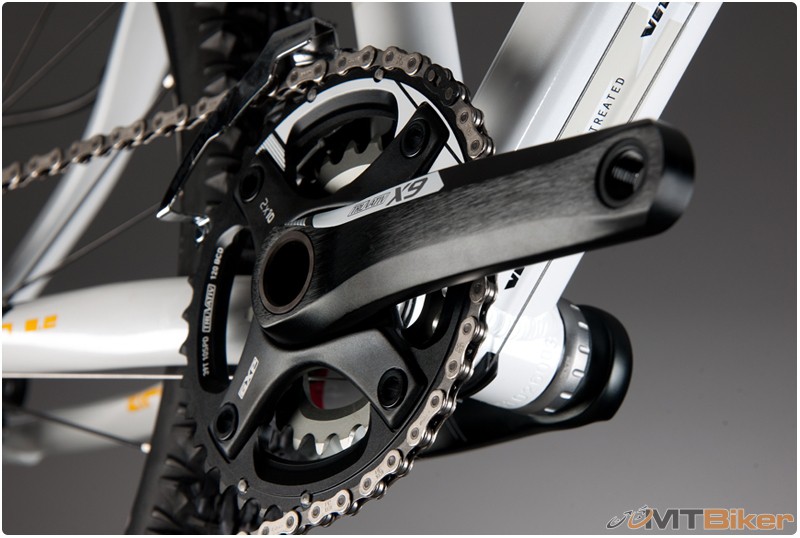

Všetko na 2-prevodníku (40/27 + 11-34) v pohode, Konské aj na hrubej (len raz pre efekt, potom mi to už nikdy nenapadlo, teda až na zimáka na 44-32, ale to už bolo príliš
čítaj na spodku stránky
Ja mám prešmyk 3x9 a jazdím (budem jazdiť)Sram 2x10 s daným prešmykom a čo som sa pýtal, tak by s tým nemal byť žiaden problém.
Všetko to fachčí ako má aj keď tiež som mal mierne obavy s kompatibilitou s "9" reťazou a prešmykom
